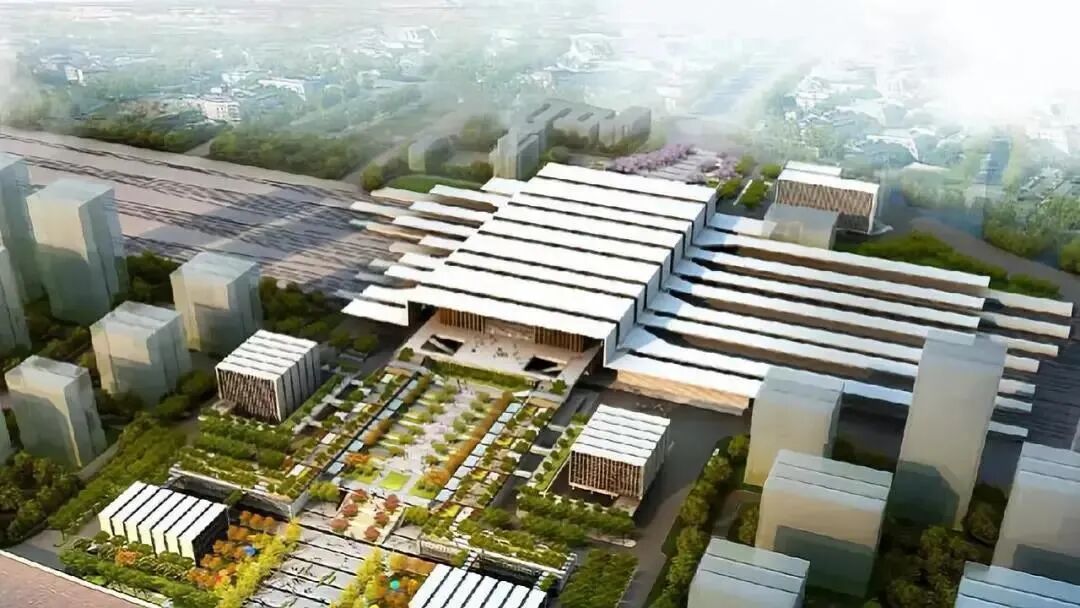

杭州南站位于杭州市萧山区,是杭州铁路枢纽的南端,和杭州站、杭州东站 共同构成三位一体模式的杭州铁路枢纽,同时它也是联结“甬台温”和“广沙”铁路的重要节点。
杭州南站建筑总规模78923㎡,其中站房面积46973㎡,站台雨棚31950㎡。建成后站房设计高峰平均每小时客流量为3564人,最高聚集人数2000人。建筑-10.5m为地下出站通廊,-5m为设备夹层,-2.65m为轨道层、0m为站台层、4.0m为设备夹层、9m为高架候车层、15m为高架商业夹层;主体结构由站房钢-混凝土组合结构工程、灰空间幕墙工程、站房金属屋面工程及站台雨棚工程等组成。站场规模为7台21线,四个车场。

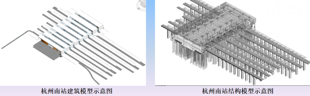

杭州南站BIM模型,包括建筑模型和结构模型两部分,建筑模型主要包含项目主要站房及站台雨棚两部分的建筑安装做法等,结构模型包含站房主体和站台雨棚的基础和主体结构。
土建结构BIM模型:包含站房范围内的结构梁、板、柱、结构楼梯、地下结构和站台雨棚、桩基、承台等。
站房机电BIM模型:包含站房范围内的通风系统、中央空调系统、给排水系统、消防系统、喷淋系统、水炮系统、强电系统、弱电智能化系统。
钢结构模型:包含屋盖支撑钢立柱、钢结构桁架屋盖、灰空间幕墙钢结构龙骨。

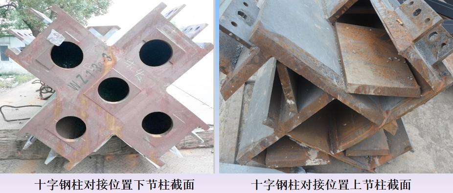

钢结构十字柱深化设计:“十字”型屋架支撑钢柱共有32根,均为箱型截面小柱,组合成“十字”截面大柱,结构复杂,且钢柱为外露结构,外观质量要求高,加工及安装难度大。
“十字”型屋架支撑钢柱共有32根,均为箱型截面小柱组合成“十字”截面大柱,结构复杂,且钢柱为外露结构,外观质量要求高,加工及安装难度大。

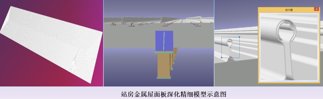

灰空间幕墙及站房屋面深化设计:杭州南站灰空间垂直幕墙包括 外立面铝板、内立面铝圆管和铝板间聚碳酸酯板三部分内容。通过深化设计,在模型中很直观的表达 幕墙元件的尺寸和安装位置,指导幕墙元件精确加工和现场安装。

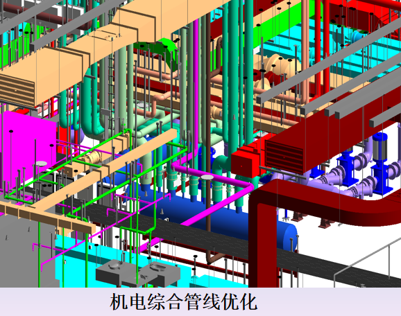

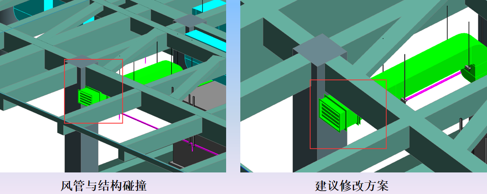

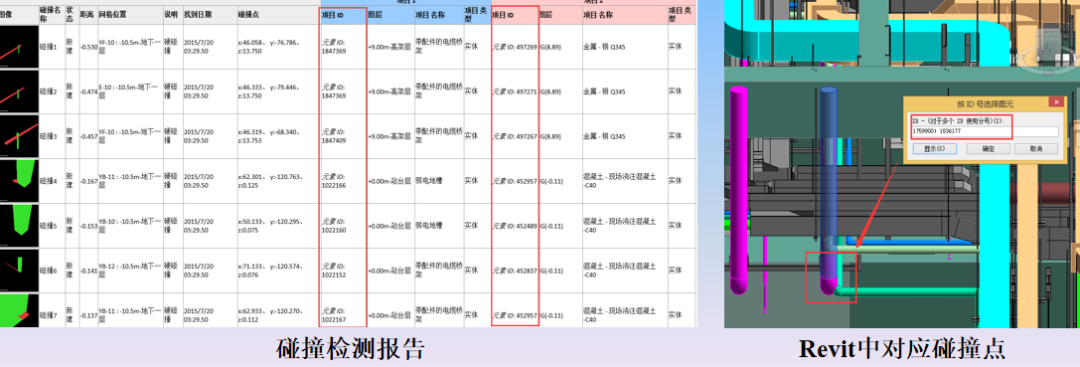

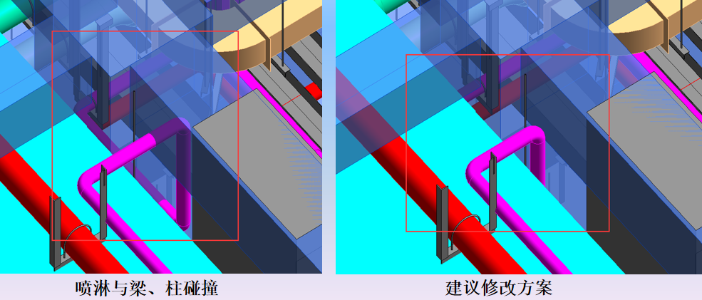

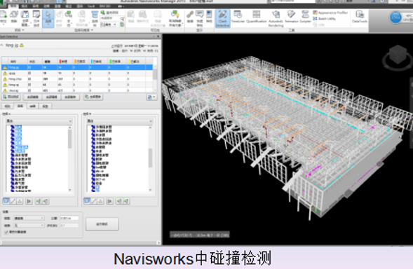

碰撞检查是指在施工前预先发现安装工程中不同部分、不同专业之间的冲突和干扰。利用Navisworks软件对各个专业管线进行碰撞检测,根据碰撞检测情况,不断调整管线空间布局,以达到最合理的综合排布效果。
我们可以通过导出的碰撞报告得出碰撞点的ID,便于在Revit快速找到对应点,并进行修改方案的定制,方便与设计单位沟通。
如果按图施工,必然导致一系列施工变更,而利用三维可视化修改不必要出现的碰撞点,可以减少返工,加快施工进度,保证施工质量。
优化排布后的综合管线模型,解决了因管线冲突引起的设计变更和材料浪费,可以三维环境下观察管线之间的排布关系,并可以任意生成所需要位置的坡切图,通过量测,获得管线准确的安装位置,生成的BIM深化施工图,可成为施工单位现场安装的有效参考依据。此外,依据管线模型规划各区域各系统管线的安装时间和顺序,使各施工部门有序组织,按计划实施,保障工期,提升整个机电系统的安装质量。

往下翻会降低净高,风管上方还有空间,建议上翻。

十字钢立柱构造设计复杂,而且均为结构外露,不作装修隐蔽,这对施工质量控制提出了高标准、高要求。十字柱从工厂加工到现场安装焊接,均是施工难点,通过BIM建模,生成构件加工工艺流程模拟,和现场安装焊接控制工艺模拟,进行三维可视化交底,可减少工厂加工和现场安装返工量,保证工程质量和美观效果。

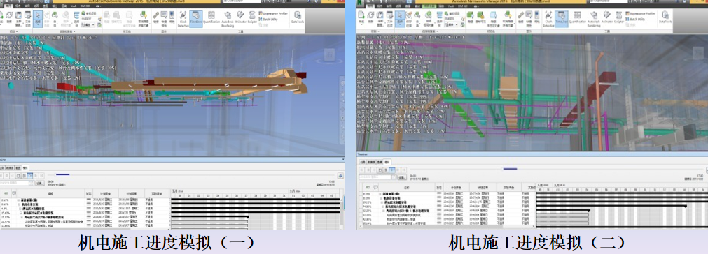

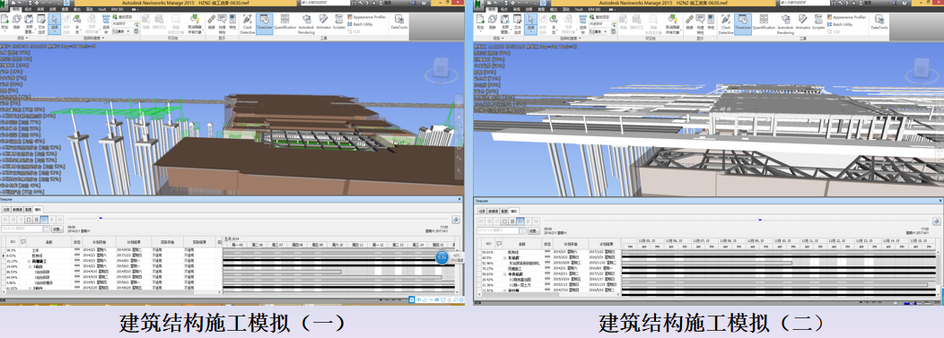

03 施工进度模拟
机电工程施工模拟,预先展现施工过程,防范风险,提高可预见性。

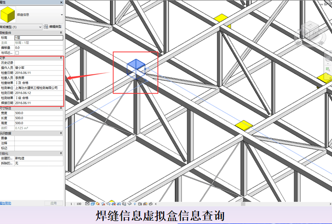

钢结构焊缝信息虚拟盒管理:建立现场焊接的钢结构节点焊缝信息虚拟盒,虚拟盒包含焊接日期、操作人员、检查日期、检查人员、检查结果、检测日期、检测结果、检测单位等信息,根据施工进度,实时录入相关信息,施工单位和业主可在施工期间、运营阶段随时调取查询相关信息,做到追溯有据可查,责任到人。

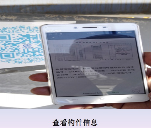

二维码半成品构件信息化管理:用BIM系统平台,在BIM模型中对对应管线生成二维码,利用打印机打印出二维码标签,贴于现场相应构件上,利用移动设备扫描,即可身在现场实时查询构件排布信息、材质信息等。

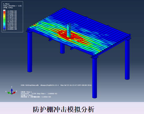

高空坠物对防护棚冲击的影响模拟分析:站房屋面和灰空间施工时都会对既有线路造成安全风险,钢结构临时防护棚只是个临时结构,设计时的冲击荷载是80KN/m2,然而施工过程中影响因素很多,控制的难度也很大,对防护棚的冲击荷载进行模拟分析能更好的了解防护棚的性能,以便制定安全措施进行安全防护。通过模拟分析,可知在防护棚上方20m位置80kg的物体自由落体,可对防护棚压型钢板造成破坏,影响既有线运营安全。这对防护棚上方高空作业,采取有针对性的安全防护提供了可靠依据。

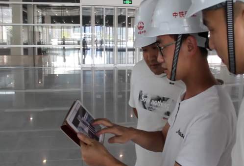

轻量化模型,主要用于对工程实施过程中的现场实时管控。建设、施工、监理、设计管理人员采用平板(如ipad)和BIM的轻量化模型,可在施工现场进行实时查询、复核施工精度和装饰装修效果,保障施工结果与设计相吻合,达到现场实时、清晰、直观、全面掌握工程质量的要求,实现现场实时把握质量控制要点,提高设计的实现度,降低质量管理隐患概率,从而有效规避质量管理风险。

综合管线设计应用BIM技术,可以三维环境下观察管线之间的排布关系,并可以任意生成所需要位置的剖切图,通过量测获得管线准确的安装位置。在杭州南站项目中,专业工程师利用BIM技术对综合管线实行虚拟碰撞检测4次。从检测结果可以看出,从最初的5299条碰撞问题减少到最后的2条,充分体现了BIM技术在综合管线布置中的应用优势。优化排布后的综合管线模型,解决了因管线冲突引起的设计变更和材料浪费,预留了管线维修空间,同时更加有效地避免了在施工时出现碰撞再采取滞后措施的现象。
