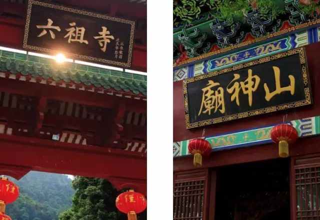

寺和庙
图片首先要明确寺和庙的概念,寺和庙的区别在中国是非常严格的,主尊供奉佛菩萨的为寺,主尊供奉鬼神的为庙。

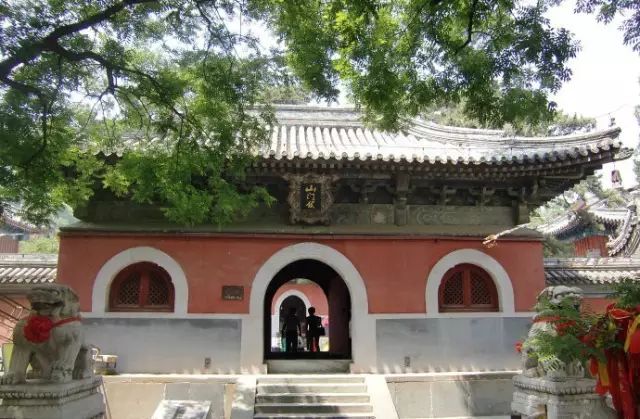

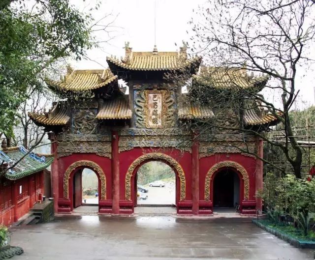

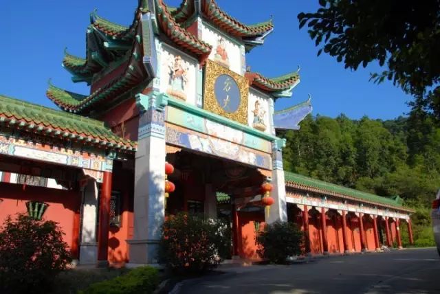

山门
图片佛寺一般多建于山上,所以寺院的外门叫“山门”,又称“三门”,一般由并列的三扇门组成。中间一扇大门,两旁各一扇小门。中门为空门,东门为无相门,西门为无作门。
山门殿
图片许多寺院将山门建成殿堂式,至少中间那座大门盖成殿堂式,叫“山门殿”。

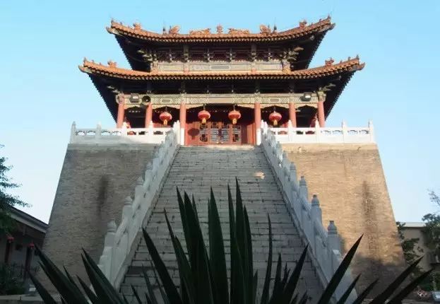

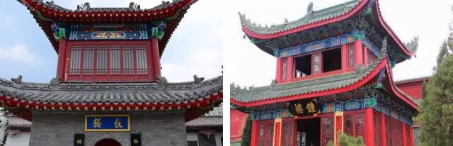

钟楼、鼓楼
图片进山门后,有钟、鼓二楼相对。一般凌晨敲钟,以鼓相对,傍晚击鼓,以钟相对。钟楼悬有洪钟,有寺院钟下供奉地藏菩萨,道明为其左胁侍,闵公为其右胁侍。鼓楼置有大鼓,有的寺院供奉有伽蓝神关羽,关平为其左胁侍,周仓为其右胁侍。

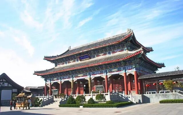

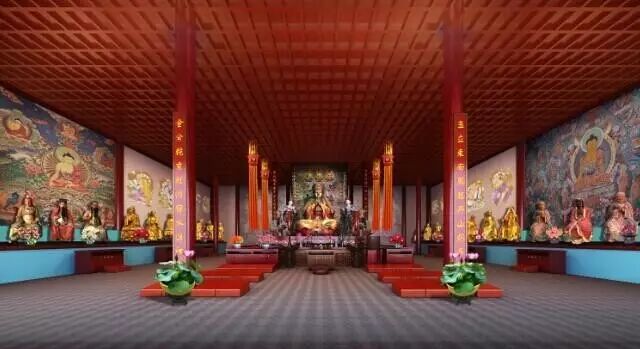

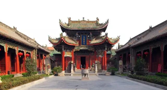

大雄宝殿
在佛教寺院中,大雄宝殿就是正殿,也有称为大殿的。大雄宝殿是整座寺院的核心建筑,也是僧众朝暮集中修持的地方。
大雄宝殿前大院正中摆放着一个大宝鼎,通常刻有该寺寺名。其北则摆放有燃香供佛的大香炉。殿前各有旗杆一对,旗杆顶部各有一个幡斗,有的还设一对雕龙柱或一对玲珑塔。殿内佛像前张挂着许多经幡、欢门及各种法器,使大雄宝殿显得庄严肃穆,令人肃然起敬。
大雄宝殿中供奉本师释迦牟尼佛的佛像。“大雄”是佛的德号。“大”者,是包含万有的意思;“雄”者,是慑服群魔的意思。因为释迦牟尼佛具足圆觉智慧,能雄镇大千世界,因此佛弟子尊称他为“大雄”。宝殿的“宝”,是指佛法僧三宝。
一般殿堂为三开间,大雄宝殿则为九五开间,象征如同帝王的“九五之尊”。供奉佛祖释迦牟尼,有一、三、五、七尊不同。

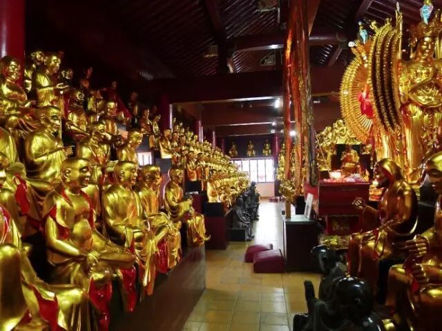

罗汉堂
罗汉是释迦摩尼的弟子,男性僧人。又名阿罗汉,意译为“杀贼”、“不生”等,为明智应礼之人。佛教有的寺院设有罗汉堂,有的还单独建有罗汉院。
寺院供奉的罗汉有多种:最常见的有十八罗汉、十六罗汉和五百罗汉。唯有大型寺院方建,也往往是该寺最有华彩之处,如苏州的西园寺,北京西山的碧云寺,四川成都的宝光寺,上海的龙华寺,武汉的归元寺,昆明的筇竹寺等。
五百罗汉,通常是指佛陀在世时常随教化的大比丘众五百阿罗汉,或佛陀涅槃后,结集佛教经典的五百阿罗汉。印度古代惯用“五百”、“八万四千”等来形容众多的意思,和我国古人用“三”或“九”来表示多数很相像。因此,“五百罗汉”不一定就是五百,而且他们的名字也不是明确的。
正因罗汉的数量、姓名和造像没有经典仪轨依据,所以,各地寺庙在建罗汉堂时,往往数量规模和人物造型都可能不一致。

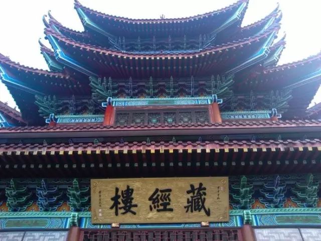

藏经楼
有名的寺院大都建有藏(zàng)经阁,位置在佛寺最后一个院落,常为一座两、三层的阁楼,作为储藏(cáng)佛经之用。在藏(zàng)经阁的两侧,设有配楼或配阁。这种做法后来传到日本。不过名称稍有不同,如日本法隆寺、唐招提寺的藏(zàng)经阁叫经藏(zàng),法华寺则叫经库。经藏(zàng)或经库内俱供奉付大士像,即我国六朝时梁代善慧大夫付翁之像。因为他发明了轮藏(zàng)方式,曾建立大层龛等藏经方法。另外,阁内还设释迦摩尼像,胁侍二菩萨像,有的还供奉日本天台宗创始人最澄法师像。

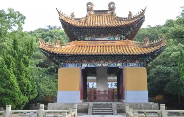

碑楼、碑亭、亭台
碑楼是寺院用来安放大型石碑所建筑的楼阁,作用是防止石碑因日晒雨淋而风化破损。造型多为方形,四面开门,中间端放大碑。碑楼顶部为重檐歇山式,与钟鼓楼楼顶样式相似。碑楼一般建在大雄宝殿前面院子的两侧,数量有一对、两对、三对。有的寺院为了不妨碍大雄宝殿的庄严气象,不在前面建碑楼而在前面两侧建碑廊。作用与碑楼相同。

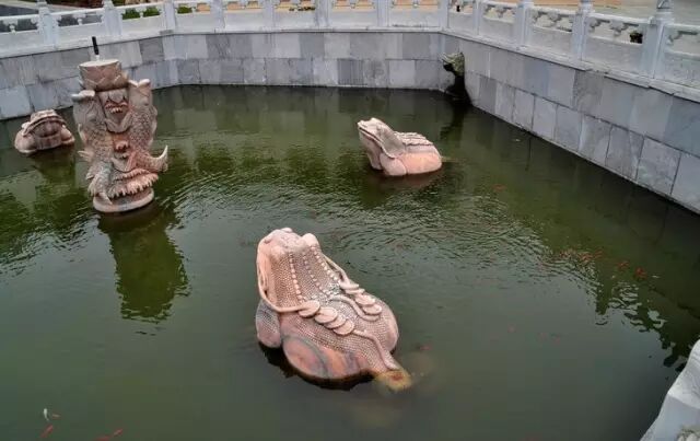

放生池
建在寺院山门前,池的大小视寺的规模而定。如福州涌泉寺山门前的放生池,大到要在周围筑上矮墙,防止游人掉入水中。放生池是天台宗智者大师所创立,由香客将购来的鱼放入水中,以示佛家好生之德。唐代宗乾元二年(759),诏令天下寺院皆设放生池。放生池还能起到贮水作用,可用来救火。
