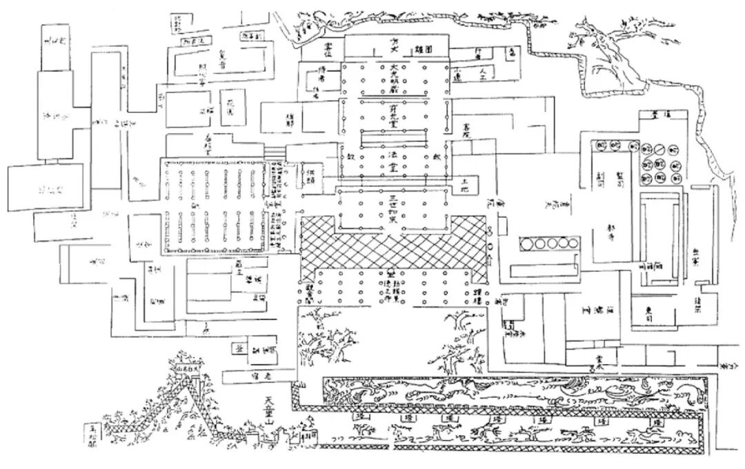

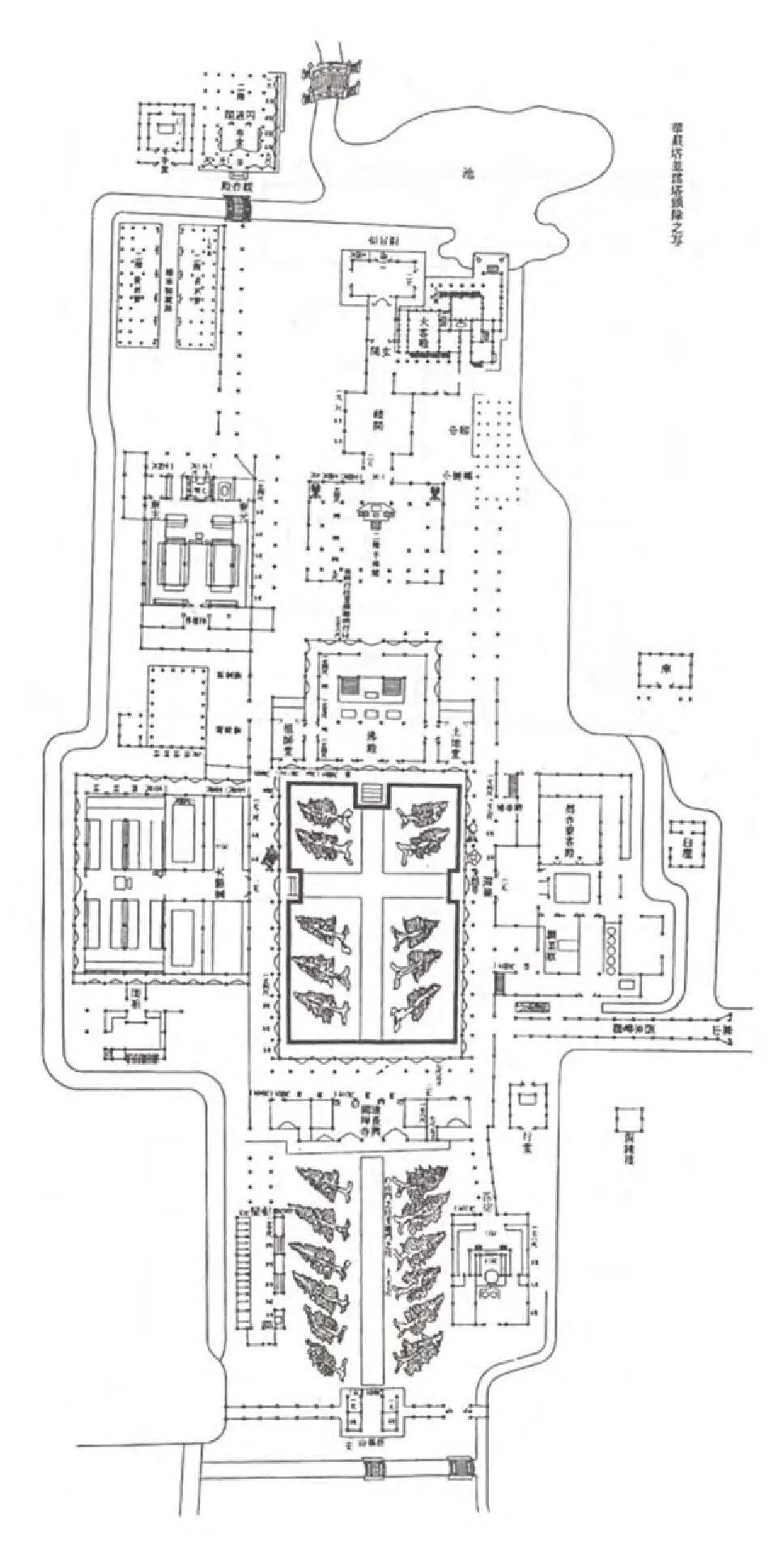

五山十刹在南宋时期叱咤风云,成为传播佛教文化及哲学思想的重要场所,但其中所载的宋代个体建筑均已无存,仅存日本僧侣所绘《五山十刹图》。
在南宋宁宗朝(1195—1224),宰相史弥远奏请制定寺院等级。《西湖游览志》载:“嘉定间品第江南诸寺,以余杭径山寺、钱塘灵隐寺、净慈寺、宁波天童寺、育王寺为禅院五山。钱塘中天竺寺、湖州道场寺、温州江心寺、金华双林寺、宁波雪窦寺、台州国清寺、福州雪峰寺、建康灵谷寺、苏州万寿寺、虎丘寺为禅院十刹。”南宋官方钦定五山十刹,其目的是“推次甲乙,尊表五山为诸刹纲领”。
日僧义介对禅宗的寺院尤为重视,并于南宋淳佑八年至宝佑四年(公元1248—1256年)绘成《五山十刹图》带回日本。

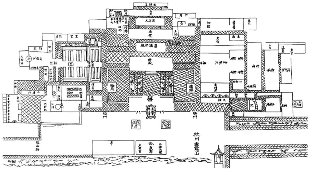

图中涉及五山寺院布局的史料有天童寺、灵隐寺、万年寺的平面草图,涉及寺院个体建筑的史料有灵隐寺僧堂平面草图,径山寺法堂剖面草图,金山寺众寮平面草图,金山寺佛殿立面草图,何山寺钟楼立面草图。此外还有室外门窗装修的草图,如天童寺版门、睒电窗、欢门。室内装修有金山寺转轮藏构造草图。其所反映的寺院建置状况,可作为了解南宋时期曾经存在的某种建置形式的案例(图1,2)。
图1 灵隐寺平面(五山十刹图)
图2 天童寺平面(五山十刹图)

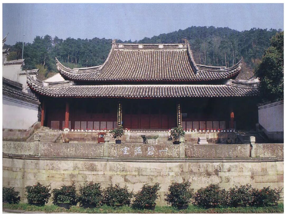

保国寺的历史可以追溯到汉代骠骑将军之子张齐芳舍宅为寺,但几经兴废,到了北宋德贤尊者于大中祥符四年(1014年)重建寺院,并于大中祥符六年(1013)建成大殿,才使寺院香灯得以延续,保国寺大殿成为活着的宋代建筑存活至今当之无愧的代表。尽管经过后世重修,但宋代原物大体保存下来(图3)。
图3 宋代保国寺复原图
宋代大殿的原有木结构被清代添加者所环绕,使座单檐屋顶的建筑变成了一座重檐大殿,清代修缮后,清代新增结构承托着大殿下檐,巧妙的使宋清两代的木结构融为一体(图4)。
图4 保国寺大殿

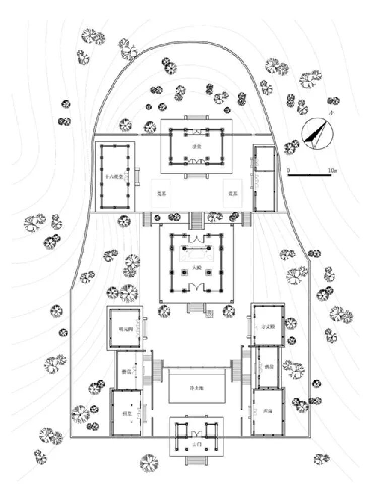

中轴线上的主要建筑为山门、佛殿、法堂、净土池,两侧设置有朝元阁、方丈、祖堂、僧房等。其中的山门佛殿为北宋时期所建,南宋时期在大殿之后增添了法堂,在山门与大殿之间增加了净土池(又称莲池)。并在厢房中增添了十六观堂,这正反映着南宋时期一度流行的天台宗寺院兼修净土的特点(图5)。北宋治平元年(1064年)被朝廷赐予“精进院”匾额。明代将山门改成了天王殿,寺院在这组建筑群前的半山另建山门,并挂上了“第一山”的匾额。清代在大殿两侧改建、添建了钟、鼓楼。至民国还有修建,如法堂之后的藏经楼等。
图5 南宋时期保国寺核心区平面

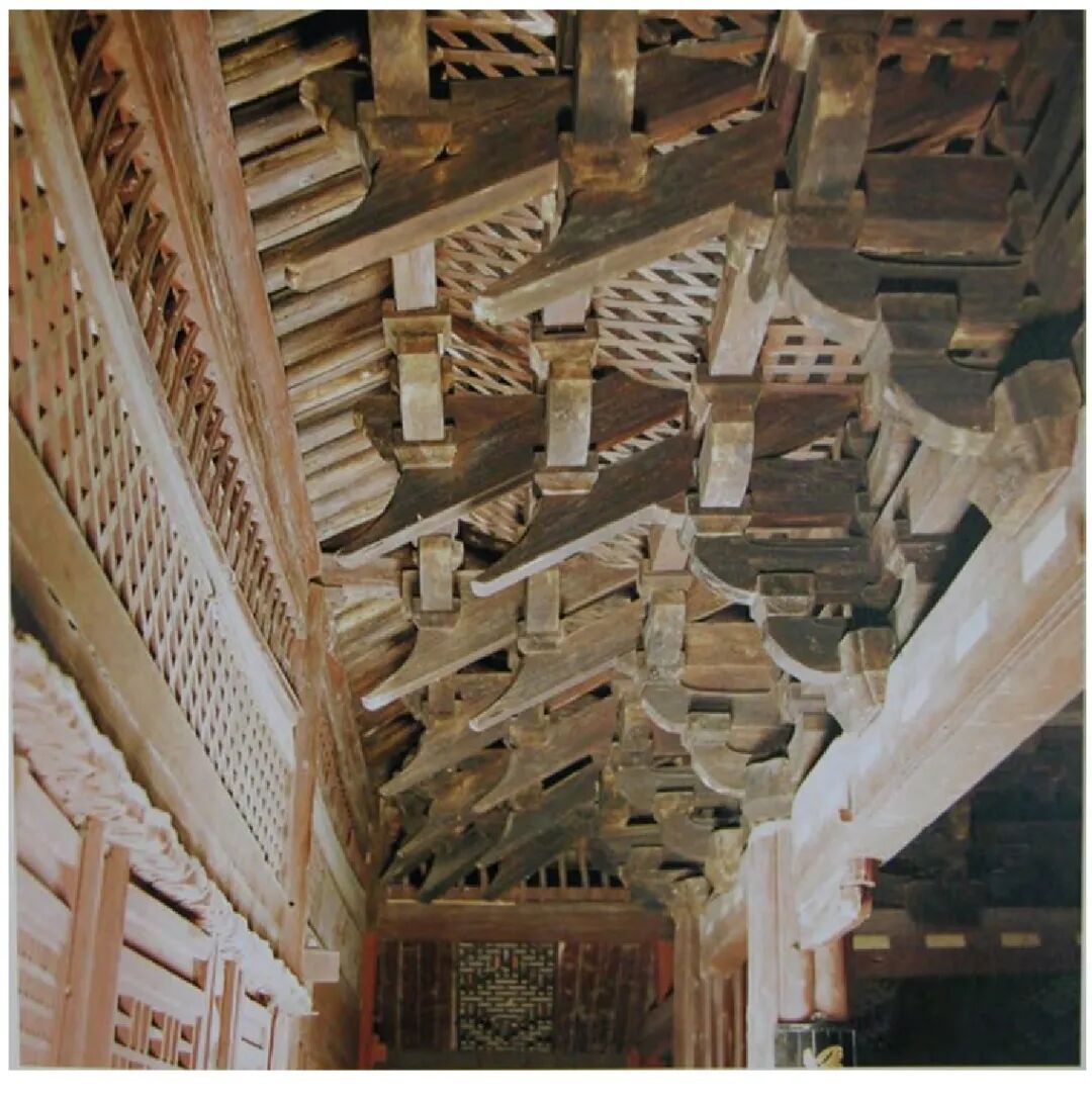

外檐枓栱通过斜置的下昂,满足出檐深远的悬挑功能,事半功倍。下昂后尾与屋顶的结构构件“槫”(后世称檩)相搭接,利用屋顶的重量与挑檐的重量相平衡(图8)。当昂尾遇到室内装修的阻碍时,创造性的采用了“自槫按蜀柱以插昂尾”的做法。在昂尾和华栱里跳,多处使用带有雕刻的鞾楔为装饰(图9)。
图8 保国寺大殿外檐枓栱外跳
图9 保国寺外檐枓栱里跳

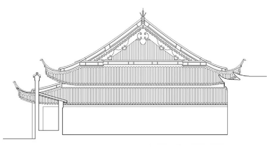

大殿清代修缮后,上檐屋面仍然采用九脊顶,但不同于宋式,在山面补钉了山花板(宋代称谓),在槫的端部仍然钉着博风板和悬鱼、惹草,只是尺度稍小。下檐在山面与上檐山花板相接部位,仍然采用着宋式的曲脊做法,也算是传承了宋代的基因吧(图10)。

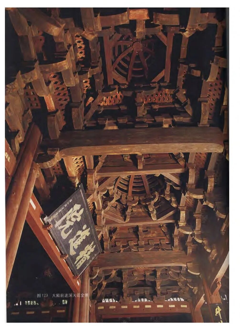

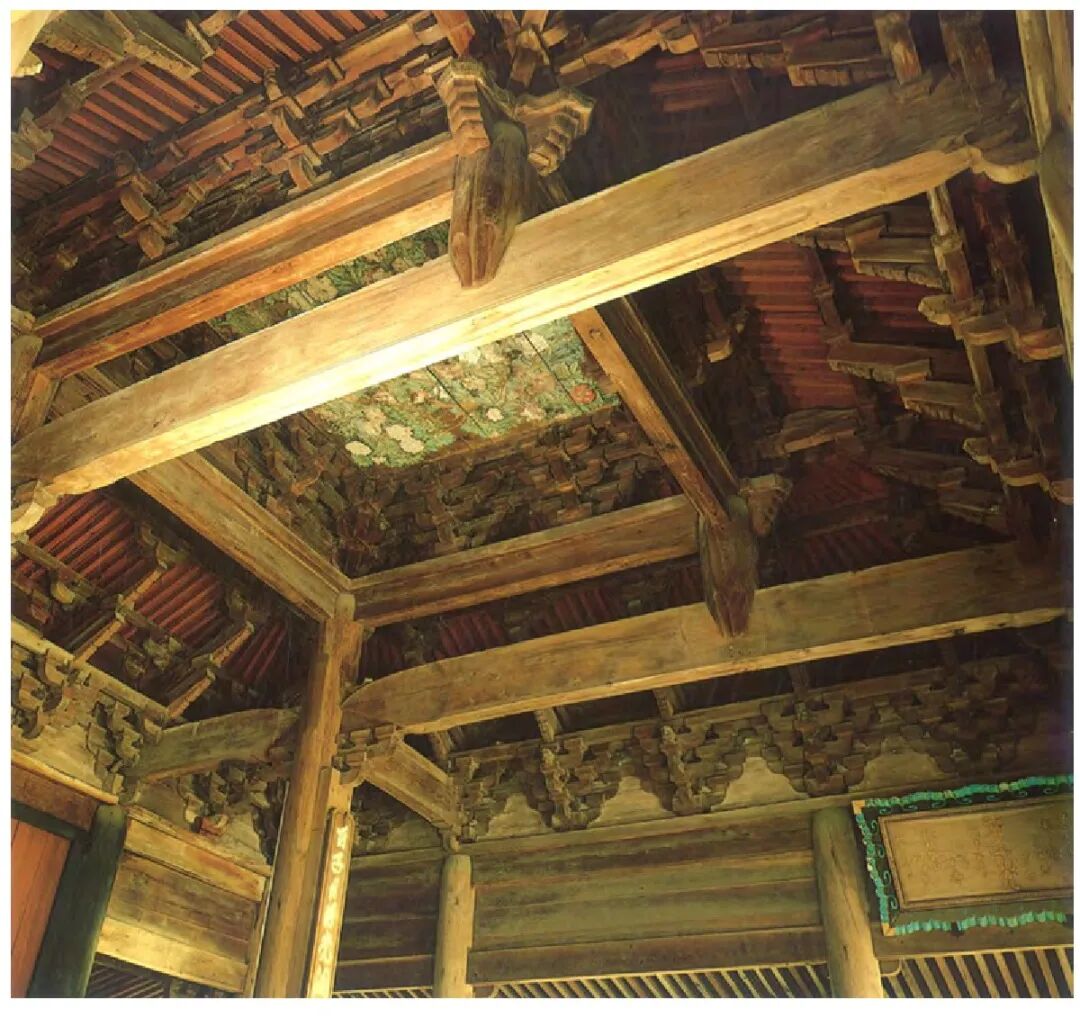

保国寺大殿室内集藻井、平棊、平闇于一身,在中国现存的千年古刹中仅此一例。对于前进深这个公众活动最为频繁的空间,进行重点装修,刻意雕琢,于天花以下用月梁,梁间做出藻井、平棊、平闇,这里的空间高度从室内地平到三椽栿下虽然只有4米高,但在三椽栿之间,顶部装饰着3个华丽藻井,使空间有了起伏变化,气氛显得格外活泼(图11a,b)。
图1 1 a保国寺大殿藻井与平棊
图1 1 b保国寺大殿藻井与平棊

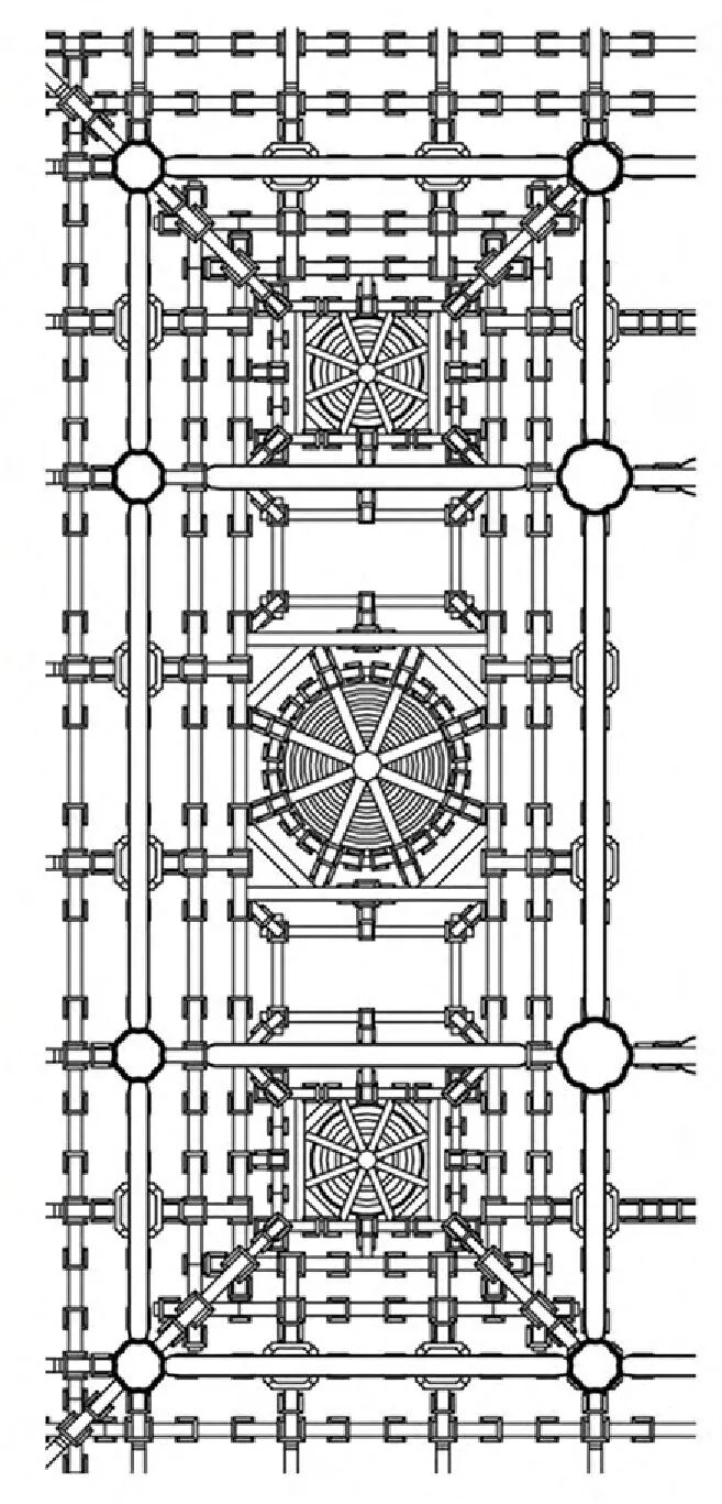

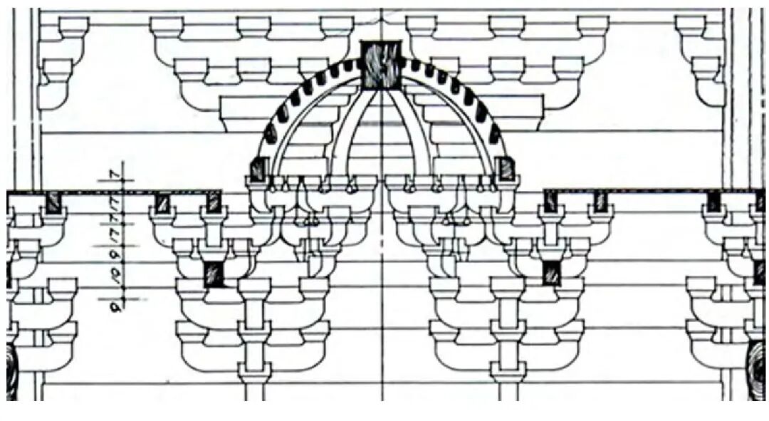

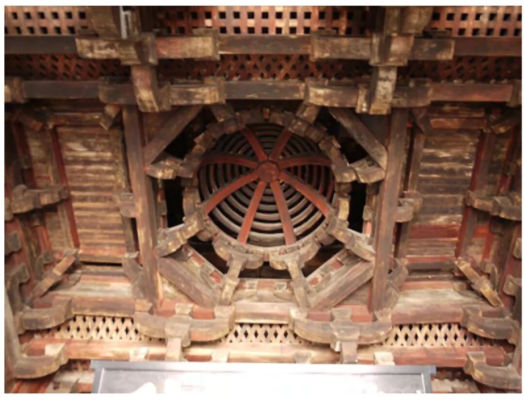

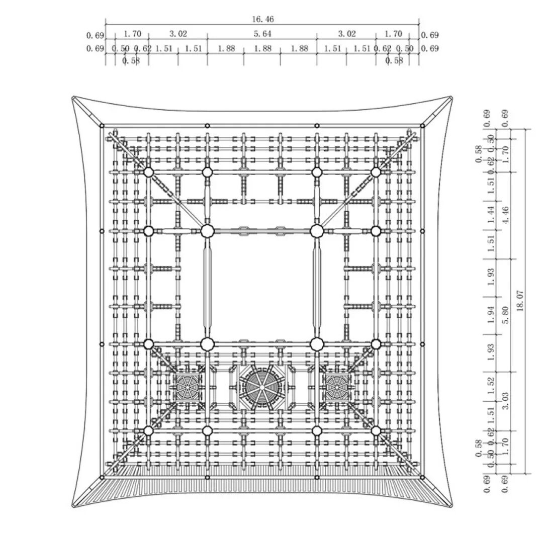

同时代使用3个藻井的佛殿,除此之外还有大同下华严寺薄伽教藏殿一处,但比保国寺大殿的藻井要简单得多。一般在9世纪—13世纪建筑中藻井构成采用层层叠落的模式,最下为方井,然后为八角井,最上为八棱锥。祥符殿将方井与八角井相结合,从两者相交的节点挑出两层华栱,承托着八个弧形的令栱,并伸出八条弧形角梁,汇聚到中心点,弧形角梁之间自下而上安装着环形的木肋,这个圆井整体上相当于一个半圆的球体,当心间中部藻井两侧施长方形平綦(图12,13)。
图1 2 保国寺大殿中部藻井与平棊
图1 3 保国寺大殿当心间藻井与平棊剖面

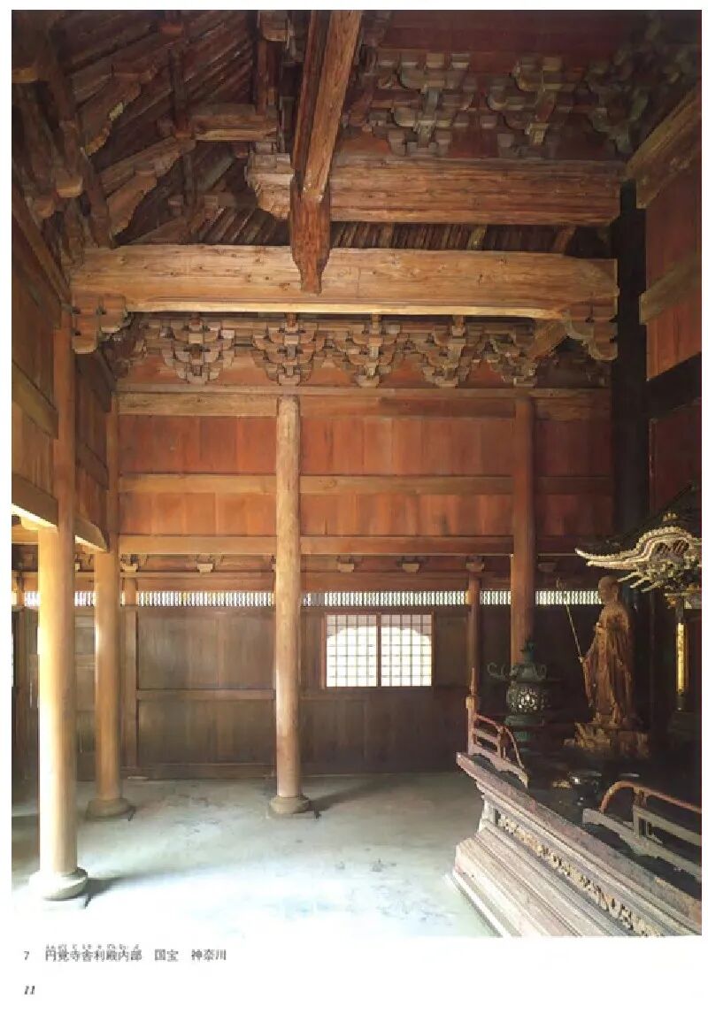

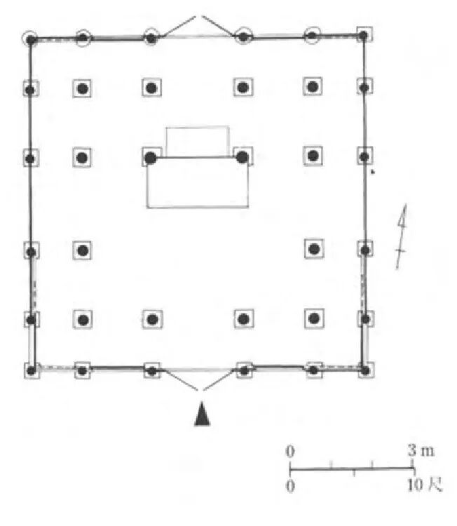

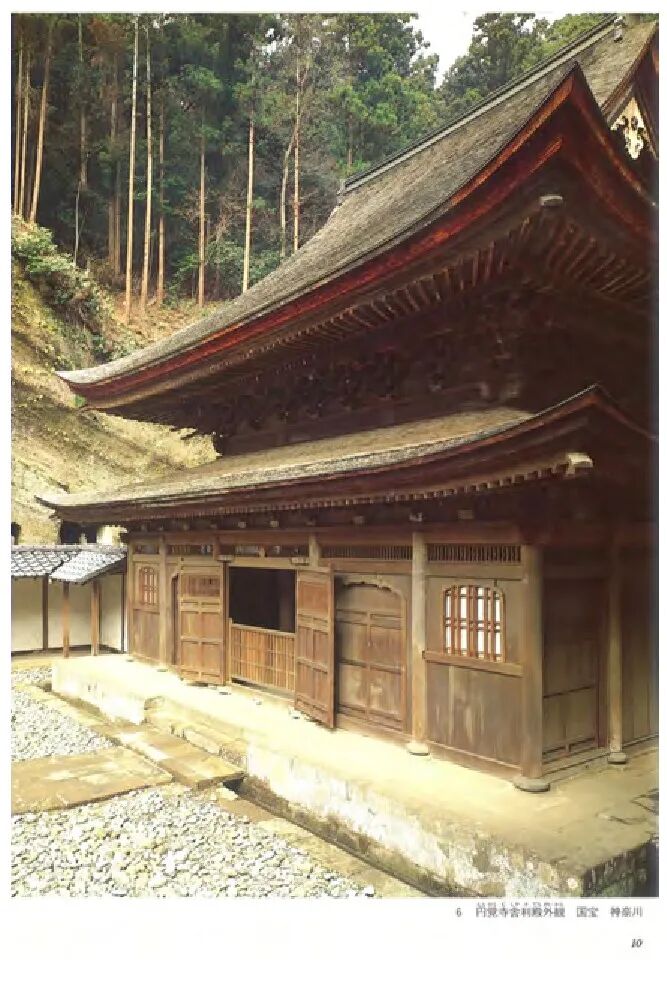

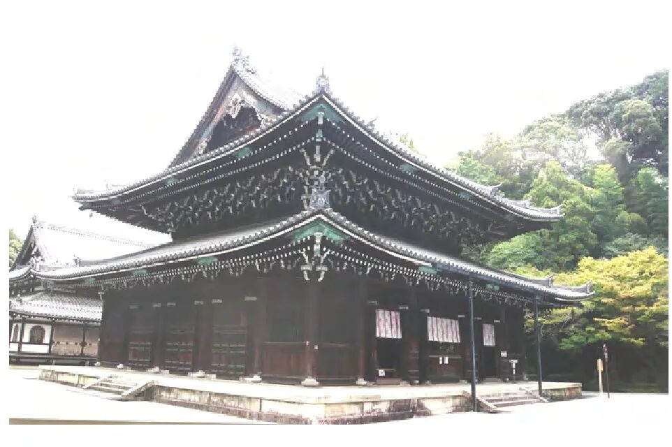

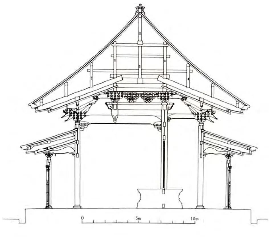

圆觉寺舍利殿;是仿宋式建筑中最为典型的一例,1285年由赴日僧大休正念创建,现存者虽为重建,但仍然是基于南宋“禅宗样”13,最纯粹的遗构(图16,17)。此殿平面五开间,开间为逐间递减式,构架显示出殿身三间为上檐,副阶周帀为下檐。上檐构架采用近似《营造法式》的六架椽屋、四椽栿对乳栿形式,四椽栿及乳栿皆为月梁。其上增加了和式建筑的部分构架,用以承托屋面(图18)。
图1 6 日本神奈川囿觉寺舍利殿
图1 7 日本神奈川囿觉寺舍利殿平面
图1 8 日本神奈川囿觉寺舍利殿横剖面

上檐枓栱为下昂造,采用六铺作单杪双下昂,里转出双杪,第一跳下昂尾到铺作中心改用上昂、鞾楔,第二跳下昂尾抵达相当于下平槫分位,承托檐椽尾及劄牵(图19)。上檐枓栱布列均匀,多层高低不同的木方环绕在建筑四面,出现了舖作层,有利于抵抗风灾、地震等。

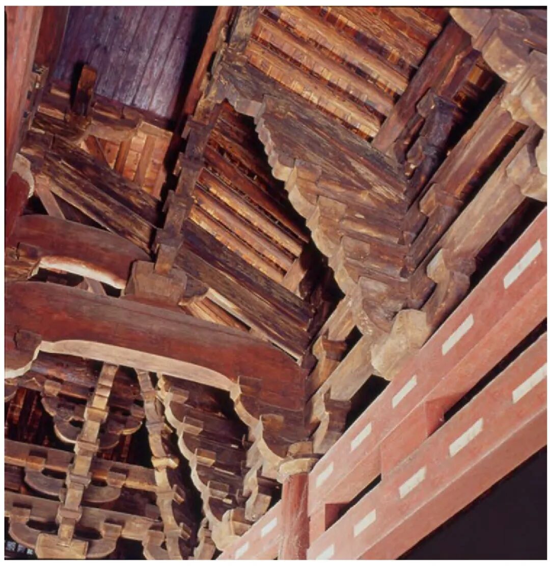

2. 东京正福寺地藏堂室内,所见的外檐枓栱里跳昂尾处理也使用了鞾楔(图20),从图中还可见到柱头铺作乳栿做成月梁,并深入柱头铺作。也是典型的宋代建筑做法。

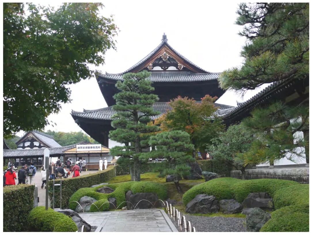

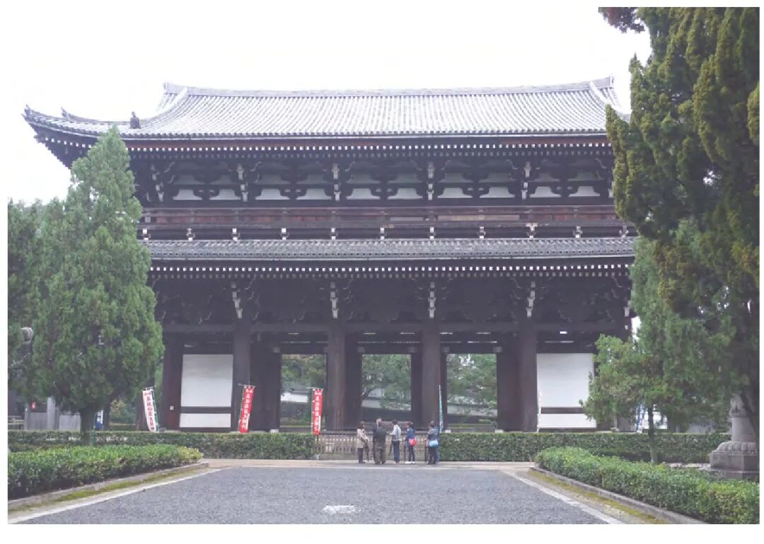

创建时期的东福寺是禅宗、天台宗、真言宗兼学的寺院。当时日僧圆尔弁圆是按照宋代寺院形态来建设的,虽因火灾其中的部分殿堂烧毁,但三门、僧堂免于罹难,至今还可以看到镰仓时代寺院前部的雄伟容貌。不过其中三门在镰仓末年也曾被烧,现存的三门为被烧后于(1425年)重建,这座高两层的建筑,屋顶采用九脊顶(入母屋造),建筑屋面使用瓦,正脊采用“条瓦垒脊”,侧面采用“曲脊”、博风板、悬鱼、惹草。这些都是宋代建筑最为典型特征,仍可称其为南宋建筑风格的写照(图21,22)。
图2 1 京都东福寺三门
图2 2 东福寺三门侧面
重层山门仿建案例:东福寺三门
这座三门为一座重层建筑,五开间,下层中央三间开门,上层安置释迦牟尼佛坐像和十六罗汉。其特征与浙江明州天童寺在绍兴年间(1131-1161年)初期所建的山门如出一辙,《天童寺志》曾载有当时的山门状况“门为高阁,延袤两庑,铸千佛列其上。”遗憾的是,现在天童寺已无存,东福寺三门所呈现的情况,被日本学者认为“其特征是南宋风格的大门”14,使我们有幸得知宋代重层山门上层室内状况(图23)。

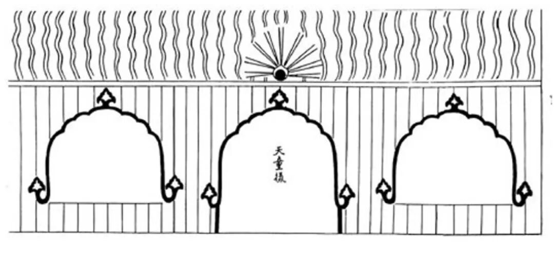

欢门、睒电窗是宋《营造法式》小木作制度中记载的门窗样式。欢门在“五山十刹”图中曾经绘制了几处,如天童寺山门和睒电窗(图24),目前与保国寺同期的山西大同山华厳寺大雄宝殿上仍在使用(图25),而睒电窗至今在中国南方民间建筑中有多处应用。在日本神奈川圆觉寺舍利殿、东京正福寺地藏堂均可见其使用的“欢门”、“睒电窗”,与五山十刹图所绘相同。
图2 4《五山十刹图》中所绘明州天童寺殿宇中的睒电窗、欢门

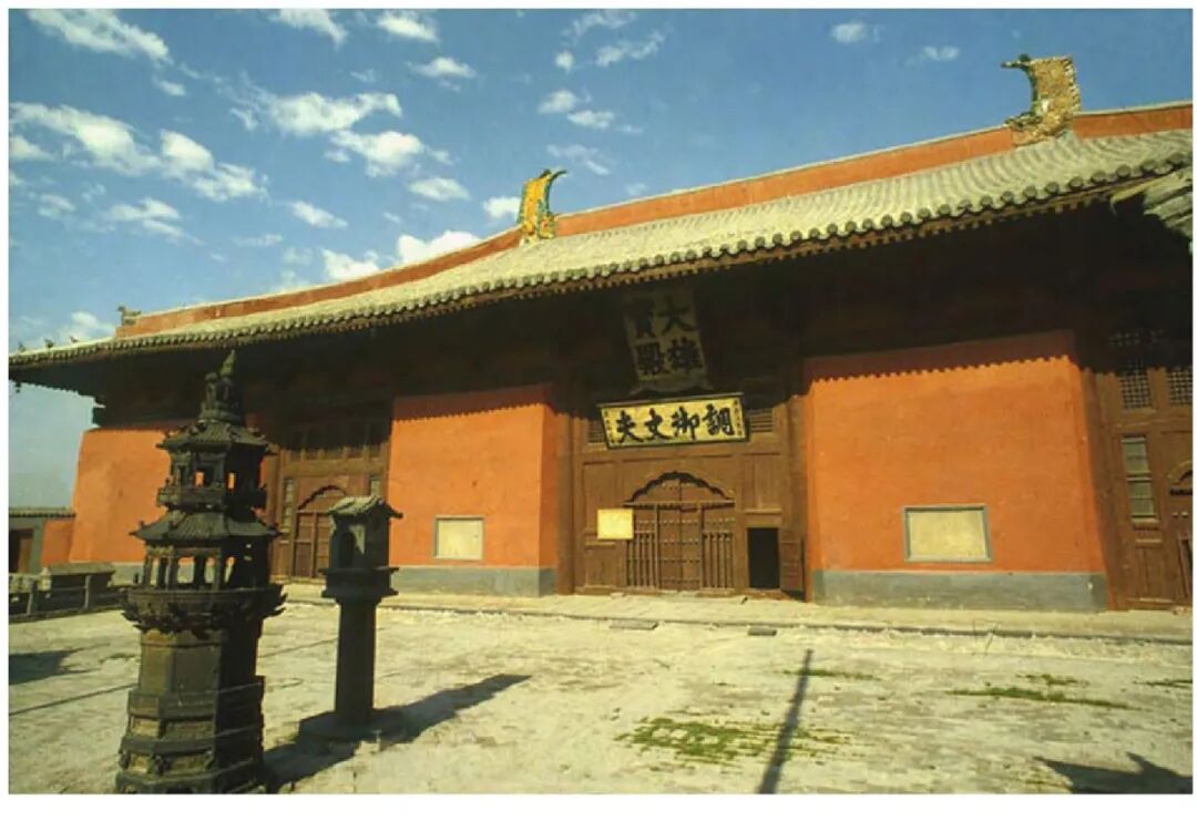

图2 5 大同上华严寺大雄宝殿欢门
