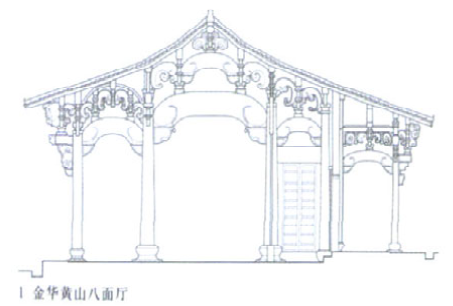

钱塘江流域梁架的特点是背形卷草状搭牵梁的大量运用,加上装饰花板的搭配,效果十分华丽。梁上的雕刻大多只刻在梁眉上。月梁的断面较扁作为大,受徽派建筑冬瓜梁的影响很大,为高琴面月梁,其梁肩弧线较优雅、舒卷、富有弹性,是浙江地区月梁弧线的典型案例。由于降雨量大,出檐深远,因此挑檐成为承载雕刻与展示精细雕工的主要部位,各种雕工作法具有极鲜明的地域特色。如金华黄山八面厅(图1)。

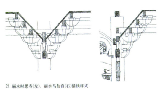

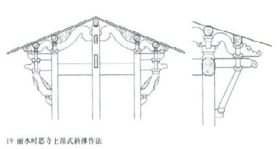

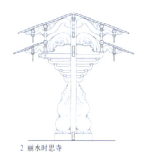

瓯江流域、丽水地区的特点是古风犹存,出现多层插,的形状较为简朴,背状搭牵梁亦较简朴,非卷草状。斗组的运用较疏朗,月梁的形式较接近于法式形扁作月梁,上昂形式的插亦如是。梁架形式接近宋代法式风格,同时还运用了“凤嘴下昂”。如丽水时思寺、梅氏宗祠(图2、3)。

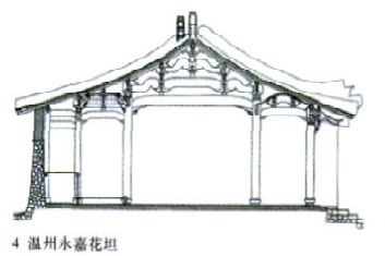

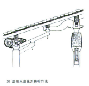

温、瑞地区采用法式形扁作琴面月梁,背状搭牵。月梁起形状较自然,梁头搭在柱上栌斗上承檩,柱顶有栌斗,上昂状插桃檐或内挑轩顶。亦有挑斡作法。运用凤嘴状下昂。架梁上皆以骑斗组托三架与搭牵梁,不使用短柱。明间外檐无额枋,次间有月梁式额枋。边贴月梁枋子入柱,因此所有构件都需遵从穿斗构架的用料原则,形成相应的用料比例关系。月梁梁头作法具有鲜明的地域性特征:与插梁尾花版等相结合成整体构件,然后安装于柱头栌斗上,一端与搭牵梁后尾相叠压。某些亦见大横额作法,使用上昂构件。如温州永嘉花坦(图4)。

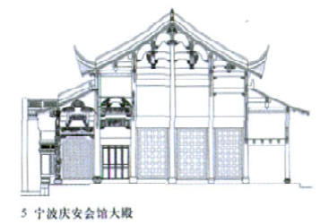

宁波地区受人文历史因素影响,部分梁架采用简单直抬梁构架作法,仅在挑檐或廊步施作轩梁与牛腿挑檐。挑檐牛腿的特色是板状牛腿雕刻板,上面有一块平板枋。梁架中的肥大背搭牵梁为其特色。扁作直梁仿月梁的作法,隐刻出梁肩。另一类梁架月梁线条较硬挺且满雕纹饰,雕刻十分精美。如宁波庆安会馆大殿[2](图5)。

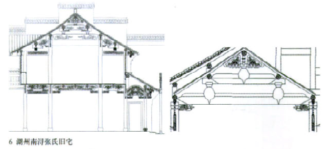

湖州南浔地区的梁架为穿斗构架,室内为满轩作法,前廊轩梁雕饰繁复。厅内月梁抬于柱顶栌斗上,轩作上方仍为穿斗草架梁架;月梁上加枋子,以增加月梁断面;山雾云、扁作月梁拨亥腮及蜂头作法同苏式作法,但鹰嘴短柱肥大,挑檐部份使用了牛腿构件;次间梁架出现斜向月梁,为苏式月梁与浙江地区背梁的结合。如湖州南浔张氏旧宅(图6)。

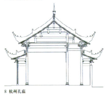

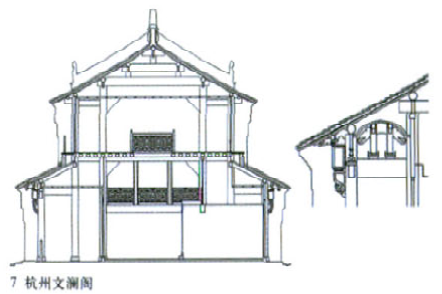

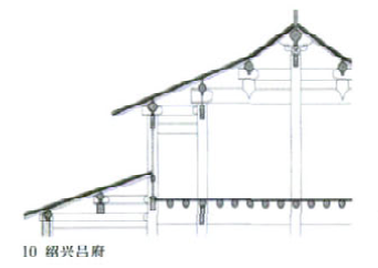

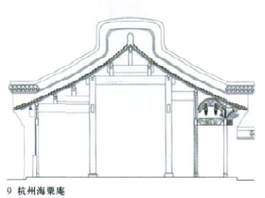

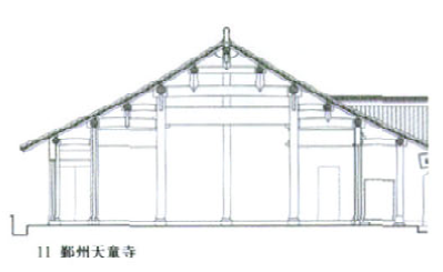

杭州地区作为浙江省的政治中心,其遗存的明清大式建筑多采用直抬梁的构架类型,民间的寺庙民居建筑则可见穿斗构架、满雕花纹的法式形月梁以及具浙北地区风格的斗和雕刻。很多建筑作法较接近清代官式作法,如杭州的文澜阁、孔庙、海粟庵(图7-9)。绍兴、台州等地区的构架简朴大气,雕饰较少。从遗存的明代的梁架可知此地较多使用圆作直梁鹰嘴短柱的构架方式。如绍兴吕府、鄞州天童寺(图10、11)。

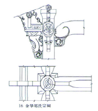

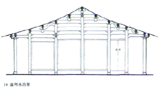

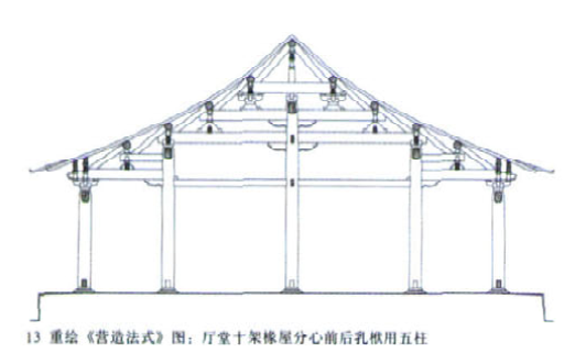

《营造法式》所载大木作作法具有许多鲜明的江南作法特点,例如内外柱不等高的厅堂构架、琴面月梁、丁头(插)、檐口阑额上方无普拍枋等作法。浙江地区目前存留的许多传统建筑中,其梁架形式或构架关系都可见到《营造法式》作法的遗韵。如厅堂十架椽屋分心前后乳用五柱(图13、14)。江浙地区大部分月梁都是琴面月梁,并使用一斗三升以及卷草状背梁,显示此种形式为当地建筑形式的重要语汇,也是《营造法式》受江南影响的证明(图15、16)。

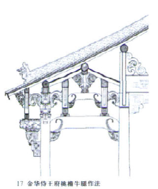

从宋代到明清,江浙地区的传统建筑营造样式也在发生变化,形成了许多江浙地区十分独特的作法,例如:1)卷草状背搭牵梁(图1);2)背状搭牵梁(猫梁)(图4浙南样式、图5浙东样式);3)挑檐牛腿:廊步轩作多为船篷轩作法,檐口挑檐多以卷草状背搭牵梁,以及满雕纹样的牛腿构件为最常见的建筑语汇(图17);4)纵向花版:柱及短柱上出插,柱头以纵向花版装饰(图18);5)上昂式斜撑:挑檐处多使用上昂式斜撑,搭配背状搭牵梁(多见于浙江西南部,图19);6)挑斡:使用上昂状的挑斡作法(多见于浙江南部,图20);7)插:包括构架中柱上托梁的插,以及承托天花、檐口的偷心单材插(图21)。
