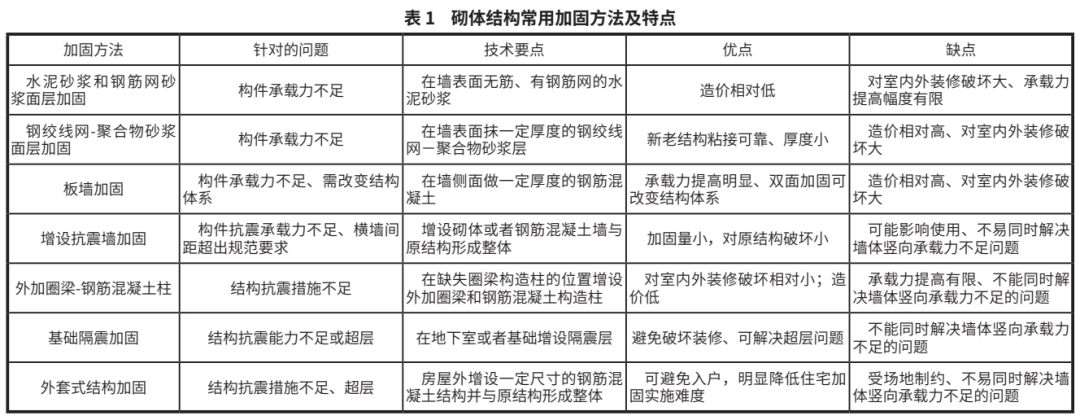

选择老旧小区砌体结构房屋的加固改造设计方案,需根据其加固方法特点及技术要点,按照表 1 进行判定。

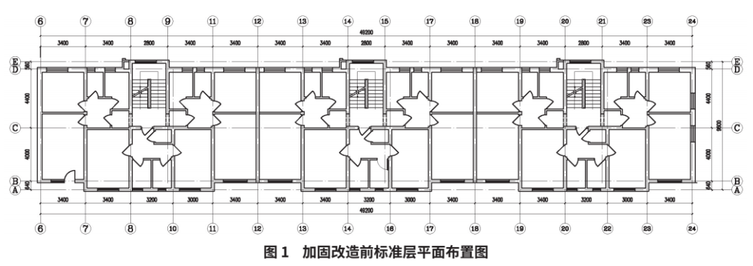

经查原设计图纸,本楼于 1965 年设计,属于当时比较典型的老苏式 5 层砌体房屋,建筑面积为 2 288 m2。房屋基本呈矩形,总轴线长度 49.2 m,共由15个开间组成;轴线宽度 9.6 m,共 3 个标准单元,每个单元的房屋宽度均为 16.4 m。每个单元均为一梯三户。房屋层高 3.0 m,总高 15.6 m。
该结构为横墙承重体系,外墙采用 360 mm 厚的砖砌体,内墙采用 240 mm 厚的砖砌体,楼(屋)面为 120 mm厚的预应力圆孔板,局部(卫生间和厨房)为现浇板。每层沿纵向和横向墙体均设有封闭的圈梁,但未设构造柱。墙体的基础为条形基础。墙体砌筑用的砖抗压强度等级达到 MU15 强度,砌筑砂浆强度的饱满度>80%,经实地勘察,地基承载力达到 150 kPa。原建筑标准层的平面布置图如图1 所示。

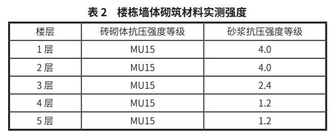

按照北京市地方标准 DB 11-689—2016《建筑抗震加固技术规程》3.0.6 条第 2 款第 2 则规定,依据本项目实际情况,判定后续使用年限为 30 a,地震影响系数最大比值为 0.75,以此在非外套模型计算中,水平地震影响系数取值 (0.16×0.75)0.12,输入到砌体结构鉴定与加固模模型中。结合《垂杨柳西里小区 17 号楼结构检测鉴定报告》,实测砌体墙体强度如表 2 所示。
将现状相关设计参数输入到计算模型中,从改造前抗震验算与受压计算计算结果发现,所有外侧的纵墙及室内楼梯间纵墙均存在抗震能力不足现象;但是所有横墙在不加固的情况下,均符合抗震要求。

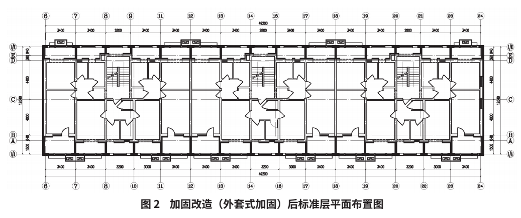

下一步,在房屋南北两侧增加 1.5 m 宽的外套钢筋混凝土墙体,东西两侧外贴 120 mm 后的混凝土板墙。图 2 为综合改造后的平面图,涂黑部分示意为新加的钢筋混凝土墙体,结构形式从原有的砌体结构变为混凝土-砌体混合结构。新增的混凝土板墙及外扩部分的钢筋混凝土外套与原砌体墙均采用可靠的锚固连接方式,以加强新结构的整体性。

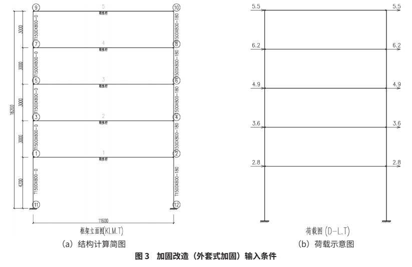

外套剪力墙构件,截面参数:
T 形截面的宽度 B 为 800 mm;T 形截面的高度 H 为 1 500 mm;T 形翼缘的厚度 T 2 为 200 mm;T 形腹板的厚度 T 1 为 200 mm。
材料:混凝土强度 C30
计算输入条件如图 3 所示。
通过计算,将柱底弯矩标准值 258.5 kN·m、柱底剪力标准值 23 kN 作为基础计算的依据。

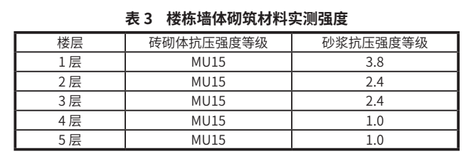

根据《垂杨柳西里小区 16 号楼结构检测鉴定报告》,按照 A 类建筑鉴定方法对主体结构抗震和安全性鉴定结果如表3所示。
3.2.3 加固设计
(1)输入 PKPM 模型。本工程加固设计后续使用年限为30年,按照北京市 DB 11-689—2016 第 3.0.6 条第 2 款第 2 则规定,地震影响系数最大比值为 0.75,以此在非外套模型计算中,水平地震影响系数取(0.16×0.75)0.12。将参数输入到砌体结构鉴定与加固模型中。
计算结果分析:南北两道砌体纵向外墙中,约有 80% 的墙体抗震计算承载力不足;同时,砌体结构中几道横墙受压计算承载力不足,约占到整个墙体的15%,故加固方案需要着重弥补抗震方面及构造方面的不足。为满足《砌体结构设计规范》规定的安全性,结合本项目的特殊要求,最终选用钢筋混凝土板墙进行墙体加固,并增设构造柱及圈梁,满足结构抗震措施及整体性要求。
