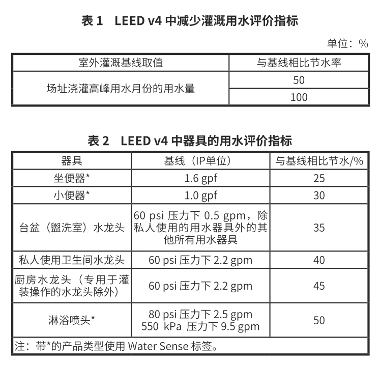

绿色建筑评估体系是公共建筑节水管理的重要市场手段和工具,而美国 LEED 是全球认可度最高的绿色建筑评价体系之一。在美国绿色建筑评价标准 LEED v4 中,对用水产品的要求主要包括室外用水减量和室内用水减量两部分。室外用水减量又分为无须灌溉和减少灌溉量 2 类。对于无须灌溉需要证明景观在长达 2 a 的定植期内不需要永久灌溉系统;对于需要室外灌溉的情况,采用与基线相比的方式开展评价,如表 1 所示。室内用水减量主要针对室内的用水器具及设备。用水器具的基线及与基线相比下降的比例如表 2 所示。LEED v4 要求新安装坐便器、小便器、私人使用卫生间水龙头和淋浴喷头都需有 Water Sense 标识。此外,LEEDv4 中还对冷却塔提出了相应要求,要求漂水量不超过再循环水量的 0.002% 或者 0.005%。

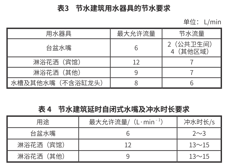

除了绿色建筑评价,新加坡推出了专门针对节水建筑的设计与评价标准,比如《节水建筑设计指南》。在《节水建筑设计指南》中,提出了节水建筑的用水产品要求,具体要求如表 3 和表 4 所示。

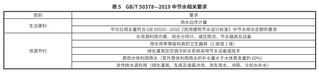

我国《绿色建筑评价标准》最早于 2006 年发布[3],之后历经 2 次修订,最新版于 2019年 3 月发布。在最新版GB/T 50378—2019《绿色建筑评价标准》中,对用水远传计量、日均用水量、水资源利用等节水指标进行了规定,具体如表 5 所示。
