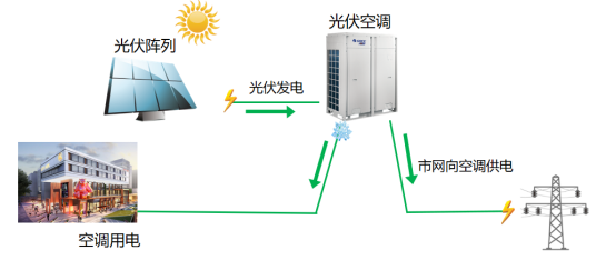

办公楼中空调是耗电大头。该建筑一至三层采用多联机空调系统,其中二层采用光伏直驱多联机空调系统,由光伏组件、光伏多联机和配电柜等组成。当光伏发电量大于空调主机耗电量时,光伏发电系统所发电能优先满足空调主机运行,多余电能并入电网;当空调主机不工作时,光伏发电系统所发电能全部并入电网。当然,如果光伏发电量出现不足时,空调主机也可从公共电网补充电能,保证空调的运行。

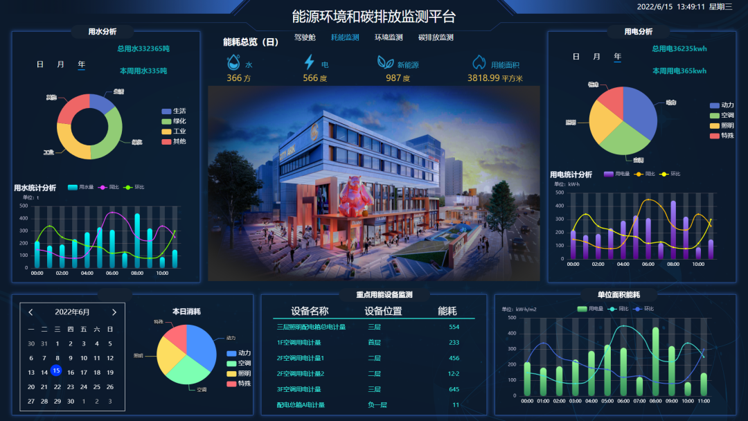

除了建筑光伏一体化,项目建设中还设置零碳综合监测管理平台,包括能源管理系统、环境监测系统和碳排放管理系统,对各个分项用电数据和关键室内环境指标进行监测,并对项目的碳排放情况进行动态监测管理。
