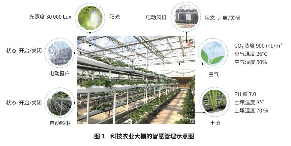

结合项目特点及需求,建立智慧便捷的管理系统,综合管理村庄内的各项设施,提供智慧服务,创造健康友好的智慧体验,打造可感知的智慧乡村。设置智能空气质量监测系统,通过智能空气传感器,实时记录 PM2.5、PM10、空气湿度等影响日常活动的重要指数,在主要公共空间通过智能监控屏进行展示,方便居民实时感知环境状况。应用太阳能智能清洁船,进行河道水体处理,远程控制自主巡航、实时进行路线规划、水面垃圾识别与自动清扫等,实现高效精准水面垃圾处理;结合水体净化技术保障水体环境,营造清澈见底的良好视觉感受。采用标准化温室大棚,通过智能化监测系统进行全天候监测,包括空气湿度、温度、CO2 含量、土壤含水量等;远程操控温室大棚的窗户或风机、喷淋系统自动供断水,实现大棚高效管理。科技农业大棚的智慧管理如图 1 所示。
