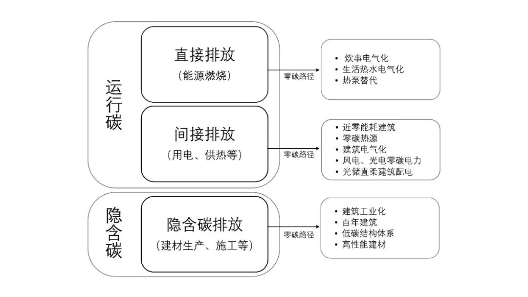

具体到和建筑相关的3种排放,零碳路径也有不同的侧重。6亿吨的建筑领域直接排放,零碳路径是在建筑中减少煤、油、气等任何化石能源的使用,将直接排放减为零。实现途径为炊事电气化、生活热水电气化、燃气热水锅炉等用热泵等替代。
间接排放主要是建筑运行中使用的电力和热力,减少间接排放一方面取决于建筑自身需求,另一方面取决于供给侧低碳化程度。零碳路径是以近零能耗建筑为核心的建筑节能、配合零碳电力的建筑电气化以及零碳热源。2019年,我国间接碳排放为16亿吨,包括1.9万亿度运行用电的11亿吨碳排放和集中供热、燃煤燃气锅炉和热电联产的5亿吨碳排放。因此,提升节能减排标准是降低用能需求、减少间接排放的关键。
零碳电力要求建筑用电全部为风电、光电,一方面需要大力发展建筑表面光伏发电,另一方面用建筑消纳周边地区集中风电光电的零碳电力。此时的难点就变成了柔性用电,即如何让建筑弹性地消纳风电光电的波动性。依靠“光储直柔”建筑配电可以支持零碳建筑能源的实现。光是指光伏建筑一体化;储是储能,将建筑蓄电池连接充电桩,实现建筑与汽车的储放结合;直是指建筑直流配电;柔是指弹性负载,柔性用电,调节风电光电的波动性。“光储直柔”建筑可仅仅依靠零碳电力运行。
隐含碳排放主要来源是建材生产,我国建筑碳排放占比为38%,其中建材相关占比为17%。从全寿命期看,运行用能占比最高,建材占比第二,考虑建材生产建造周期短,其优化对建筑领域低碳化贡献更大。隐含碳的零碳路径包括:避免过量建设和大拆大建,从总量减碳;推动建筑工业化,从源头减碳;推广新型低碳结构体系和高性能材料,从建材减碳。
