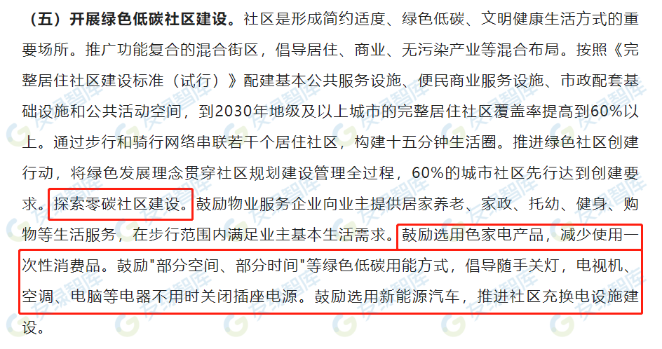

近日,住房和城乡建设部 国家发展改革委联合发布了《城乡建设领域碳达峰实施方案》(下文简称为《实施方案》),从建设绿色低碳城市、打造绿色低碳县城和乡村、强化保障措施、加强组织实施四方面对城乡建设领域碳达峰工作进行了安排部署。

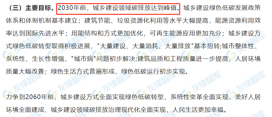

从主要目标来看,已经确定建筑领域碳达峰时间为2030年。

而零碳社区的建立过程中,技术及硬件只是一部分,低碳行为也非常重要。

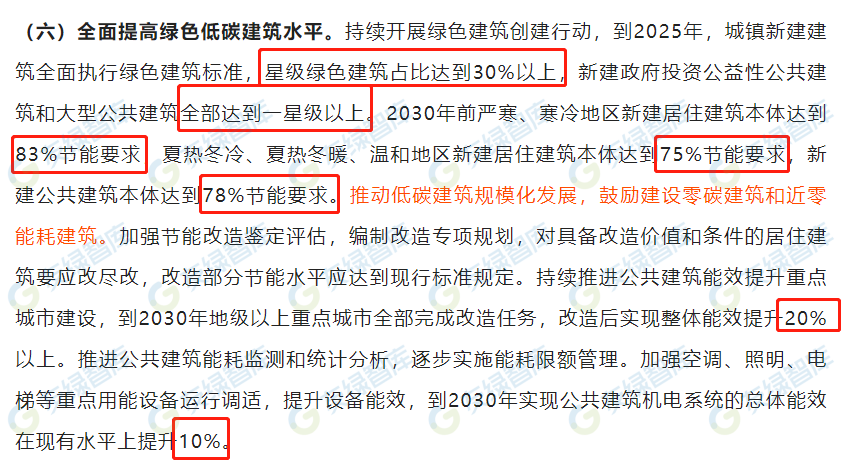

“全面提升绿色低碳建筑水平”中,对于绿色建筑高品质发展提出了明确要求,对建筑节能有了更高标准。另外,对于公共建筑的要求也有了显著提升。
  • 2030年前严寒、寒冷地区新建居住建筑本体达到83%节能要求,夏热冬冷、夏热冬暖、温和地区新建居住建筑本体达到75%节能要求,新建公共建筑本体达到78%节能要求。
  • 持续推进公共建筑能效提升重点城市建设,到2030年地级以上重点城市全部完成改造任务,改造后实现整体能效提升20%以上。
  • 推进公共建筑能耗监测和统计分析,逐步实施能耗限额管理。
  • 到2030年实现公共建筑机电系统的总体能效在现有水平上提升10%。

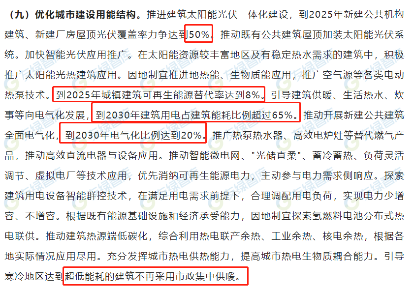

在《“十四五”建筑节能与绿色建筑发展规划》的总结中显示,“十三五”期间城镇建筑可再生能源替代率已达到6%。友绿智库认为,8%的目标并不难实现,也与《“十四五”建筑节能与绿色建筑发展规划》目标一致。
《“十四五”建筑节能与绿色建筑发展规划》的目标是“建筑能耗中电力消费比例超过55%”,而《实施方案》中的目标是“到2030年,建筑用电占建筑能耗比例超过65%”,也就是说建筑电气化的进程未来八年都将持续。
另外,“推动开展新建公共建筑全面电气化,到2030年电气化比例达到20%”,这在之前的政策中相当少见。

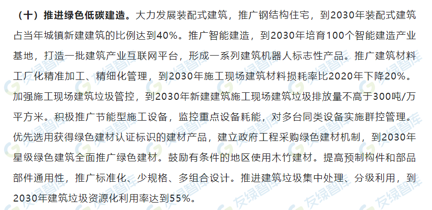

这里值得注意的是,“鼓励有条件的地区使用木竹建材”,这种提法比较少见,国外木结构建筑已经有许多案例,未来或许国内也将看到越来越多的木竹结构的建筑。

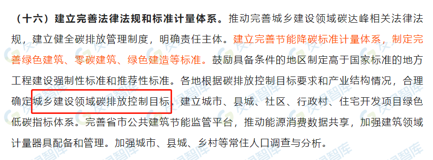

各地制定明确的碳排放指标和碳排放控制目标是大势所趋,未来能否建造建筑,首先要看的是当地的碳排放指标。
