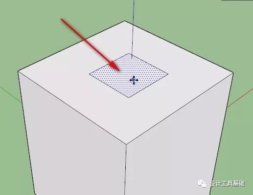

(2)选择和移动
       如果没有选择任何物体的时候激活移动工具。这时移动光标会自动选择光标处的任何点、线、面或物体。但是,用这个方法,一次只能移动一个对象。另外,用这个方法,点取物体的点会成为移动的基点。

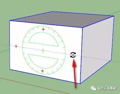

(4)移动群组和组件
       移动的对象是群组或组件时, 除了可以常规进行移动操作外,组的范围框上会显示红色小十字特征点,点住这些点,可以临时变成旋转操作,旋转轴默认是组的轴心。

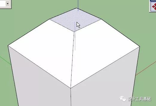

(5)拉伸几何体

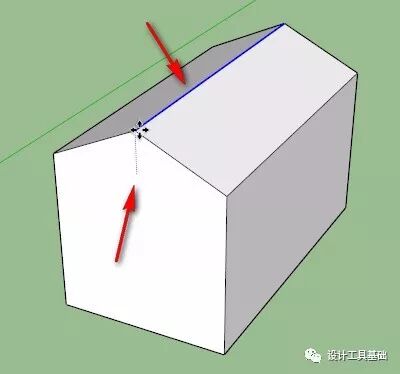

       当移动几何体上的一个元素时,SketchUp会按需要对几何体进行拉伸。可以用这个方法移动点、边线,以及表面。也可以移动线段来拉伸一个物体。在下面这个例子里,所选线段往蓝轴正方向移动,形成了坡屋顶。
       使用自动折叠进行移动/拉伸,如果一个移动或拉伸操作会产生不共面的表面,SketchUp会将这些表面自动折叠。可以按住Alt键,强制开启自动折叠功能。

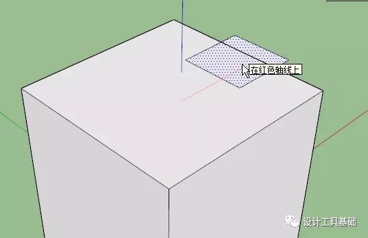

(6)功能键
1、Shift :将移动锁定到当前的参考线推导方向
2、Ctrl :复制,这个后面详细讲
3、Alt :强制折叠
       在移动过程中,部分对象受其周围元素的影响,移动的方向会被限制在一定范围。比如下图,箭头所指的矩形元素,直接移动时,只能在红绿轴平面的范围内移动。但是,在移动的同时按住ALT键,则可以沿任意方向移动,同时与它相邻的面会产生折叠,从而创建一些特殊造型的对象。
4、箭头键 :将移动锁定为具体的参考推导方向(上 = 蓝色,左 = 绿色,右 = 红色,下 = 平行/垂直)
