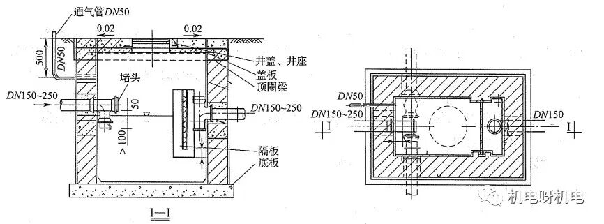

    5 隔油池应设在厨房室外排出管上;
    6 隔油池应设活动盖板,进水管应考虑有清通的可能;
    7 隔油池出水管管底至池底的深度,不得小于0.6m。

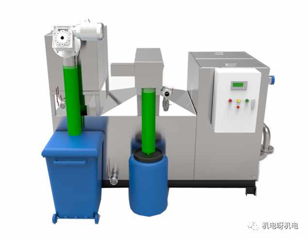

关于成品隔油设备
若选用成品隔油设备,计算就简单多了,隔油器具有拦截残渣、分离油水的功能,可按含油污水的设计秒流量直接选用即可。
  由于隔油器为成品,隔油器内设置固体残渣拦截、油水分离装置,隔油器的容积比隔油池的容积小、除油效果好,故隔油器可设置于室内。
  现行行业标准《餐饮废水隔油器》CJ/T 295中明确规定,隔油器适用于处理水量小于或等于55m3/h,动(植)物油油脂含量小于或等于500mg/L的水质,水温及环境温度大于或等于5℃的餐饮废水的除油处理。
  《隔油提升一体化设备》CJ/T 410中规定,隔油提升一体化设备适用于处理水量小于或等于70m3/h,动(植)物油油脂含量小于或等于300mg/L的水质,水温及环境温度大于或等于5℃的餐饮废水的除油处理。

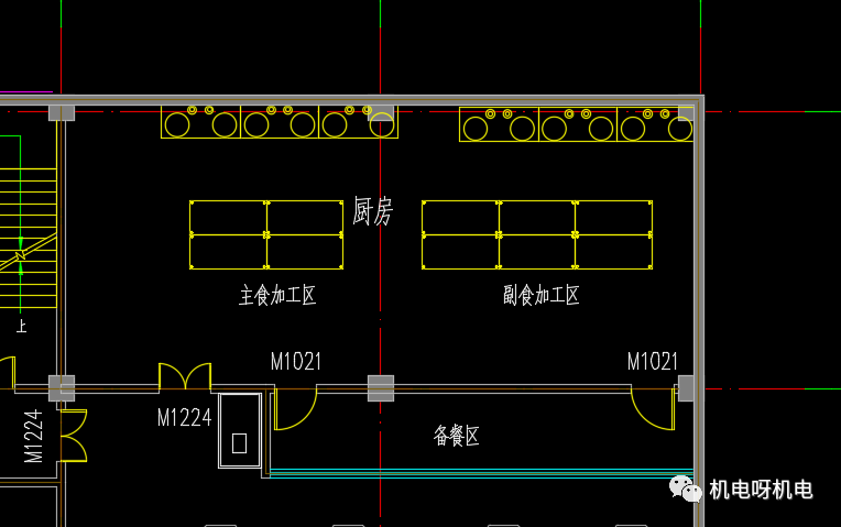

根据以上设计要求,本次设计项目为某医院地下厨房,平面图如下:

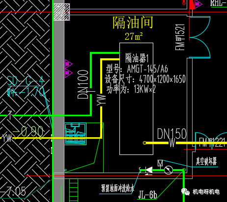

本次方案设计如下:
  1. 地下室设置隔油器设备间;
  2. 设备间内设置设备坑,因此要为楼梯预留空间,同时也要考虑设备之间的间距。
  3. 设备间内设置排风;
  4. 预留地面冲洗水;
  5. 地面设置排水设施;
  6. 为了解决设备维修时不影响使用,隔油器设置两座,这样也解决了无法设置跨越管的难题;
  7. 隔油器均设置通气管,接至室外结合景观升出地面以上2米高。
  8. 设备型号的选择,计算污水设计秒流量,一般厨房均为后期厂家深化,因此前期可适当放大估算。
方案布置如下示例:
