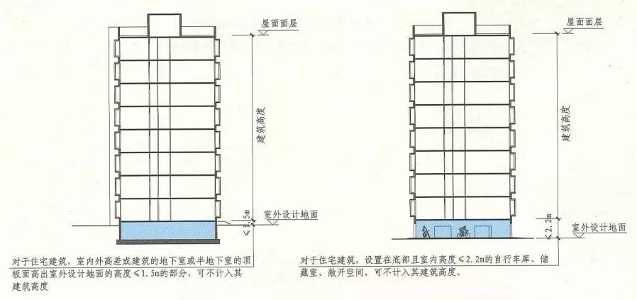

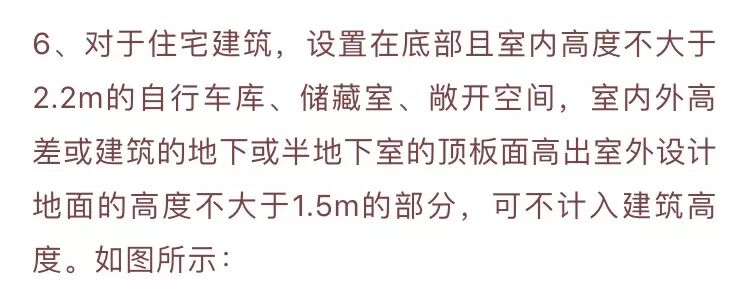

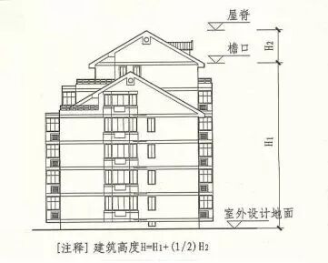

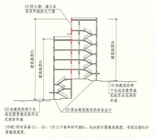

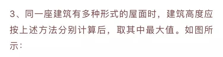

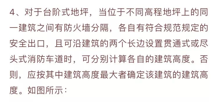

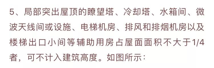

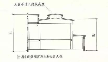

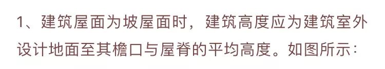

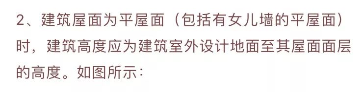

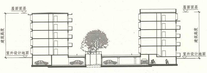

建筑高度的计算
剖面示意图

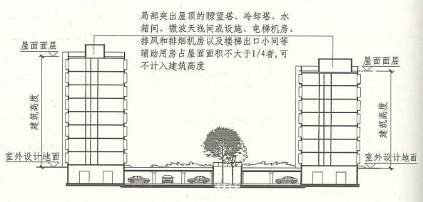

剖面示意图
剖面示意图
剖面示意图
剖面示意图
剖面示意图

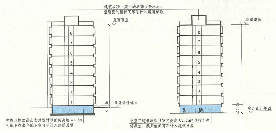

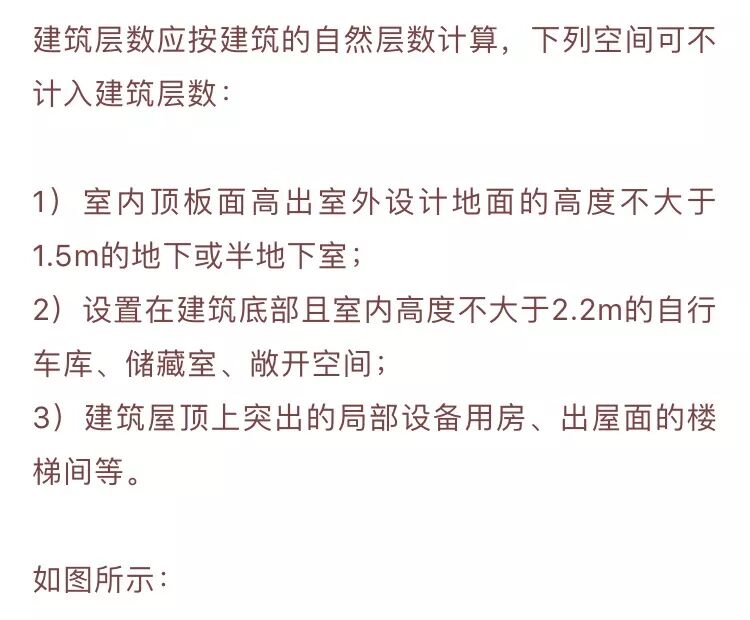

建筑层数的计算
剖面示意图
