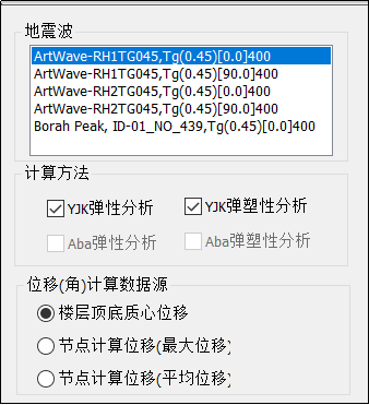

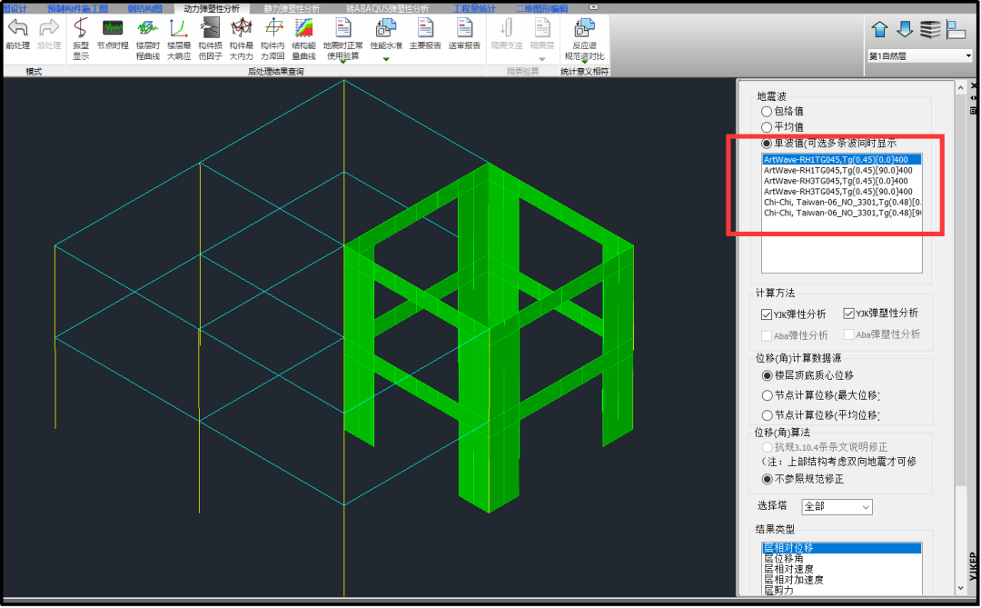

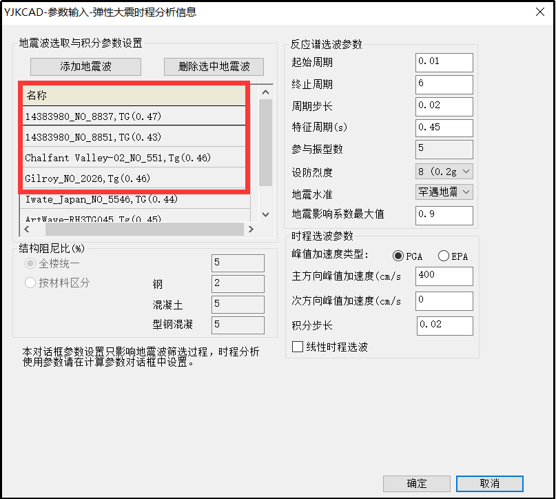

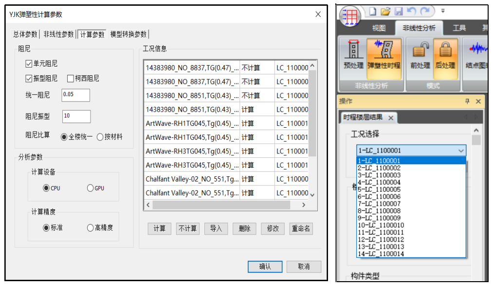

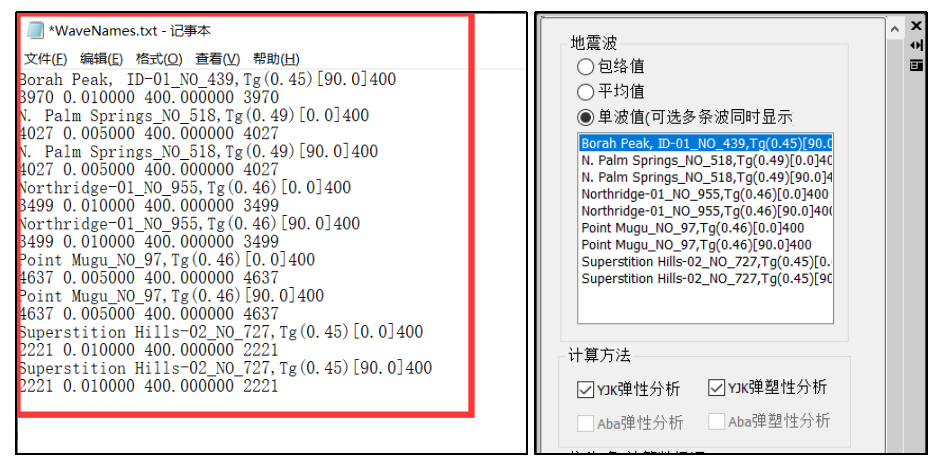

1.首先利用盈建科的选波器筛选符合设计要求的地震波,以7条为例,A、B两台电脑分别计算4条波和3条波。
电脑A:
电脑B:

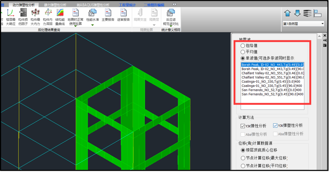

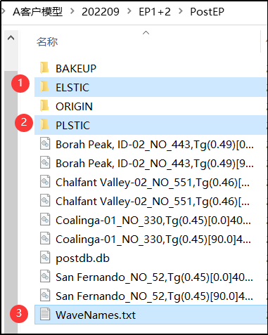

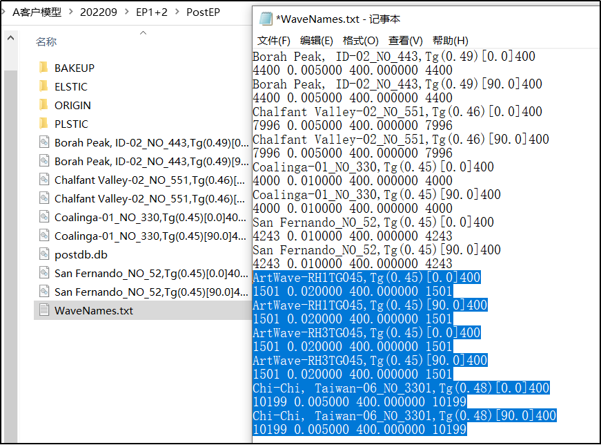

2.进行三板斧操作
1)将 B 机工作目录 PostEP\ELSTIC 文件夹下的全部文件拷贝到 A 机相应目录;
2)将 B 机工作目录 PostEP\PLSTIC 文件夹下的全部文件拷贝到 A 机相应目录;
3)将B机工作目录中PostEP文件夹下WaveNames.txt文件中的内容拷贝到A机相应文件中。

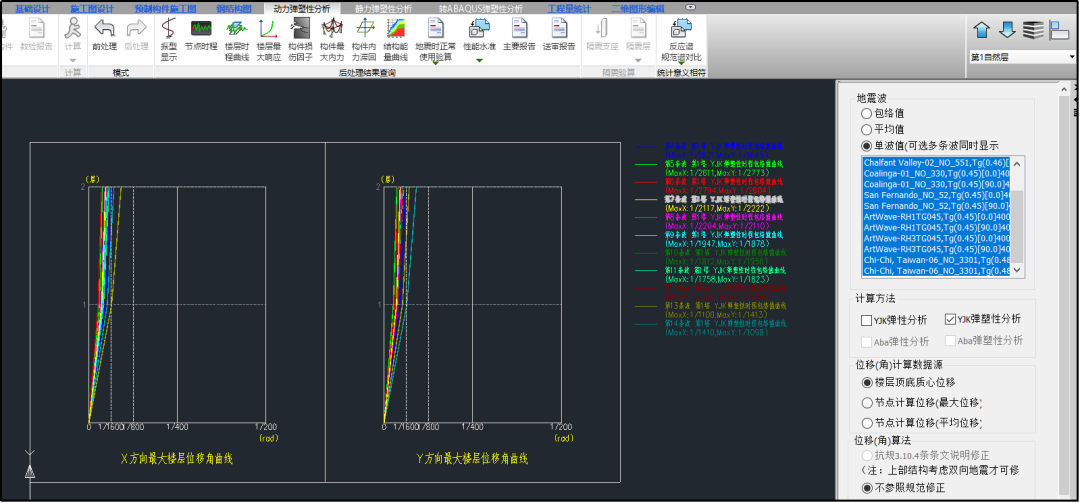

三板斧过后,两台电脑的计算结果就可以汇总到电脑A中同时查看了,通过上述方法,利用闲置电脑可以将弹塑性时程分析的总体计算时间减少很多。

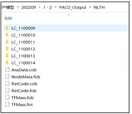

Y-PACO模块分两台电脑计算,汇总查看结果
实现方法:
简称Y-PACO “一改一复制”:通过复制工程目录下PACO_Output\NLTH里面的文件到同一个文件夹里实现整体结果的查看,由于A、B两台电脑默认计算结果命名均从LC 1100001开始,为避免数据混乱,复制前需要将B电脑的计算结果文件夹名称编号,接续A电脑的计算结果编号做相应修改。
下面是具体操作步骤:
1. 首先利用盈建科的选波器筛选符合设计要求的地震波,以7条为例,A、B两台电脑分别计算4条波和3条波。

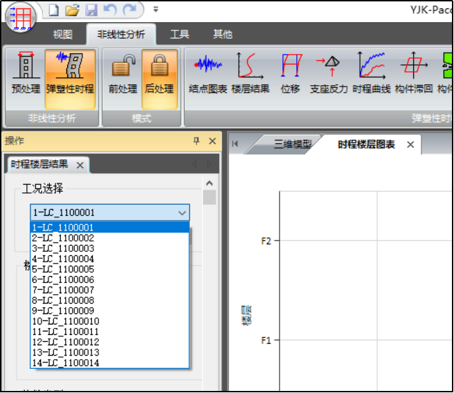

2.将B电脑模型中的NLTH文件夹中的计算结果文件夹序号进行修改。由于A电脑中的计算结果文件夹序号的最后一个是LC_1100008,故将B电脑中的计算结果文件夹序号依次改为LC_1100009~ LC_1100014,然后将更改的文件夹整体复制到A电脑模型PACO_Output\NLTH文件夹内,即可在A电脑上查看14个工况的计算结果。

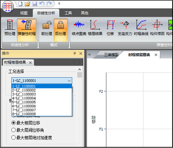

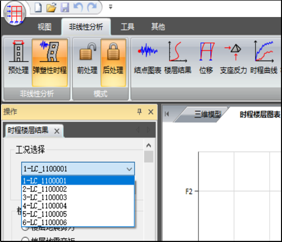

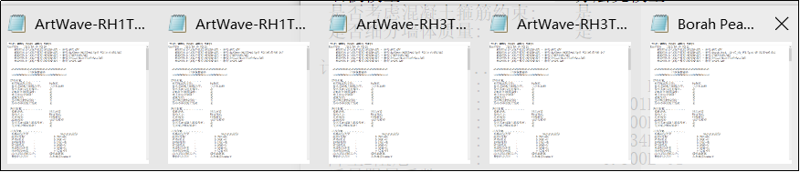

1.中断计算后查看结果方法演示如下(以计算7条波为例):

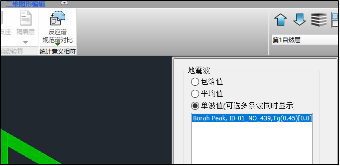

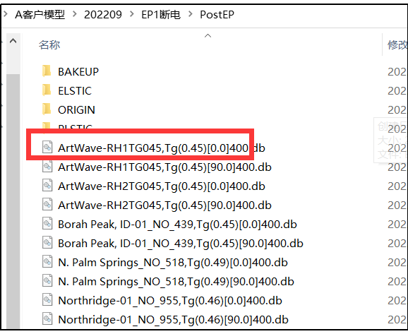

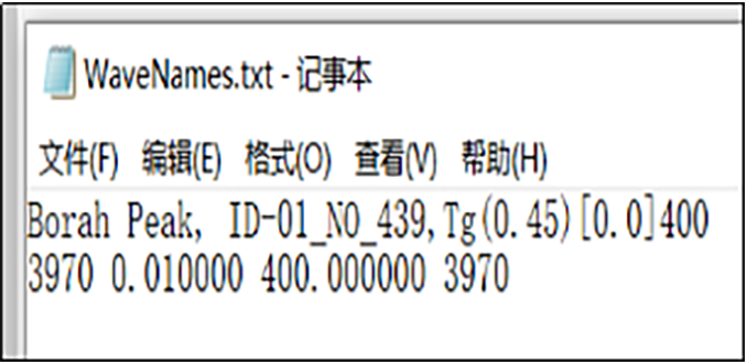

1)已经计算了三条波的五个工况,为了模拟停电状况,利用资源管理器强制中止了程序计算进程。由于目前程序WaveNames文件中只会保留最后一个完整计算的工况,所以切换到后处理后只能显示该工况,无法查看其余已经计算的结果。
2)在WaveNames文件中补充断电前完整计算的地震波信息,即可正常查看断电前的计算结果。

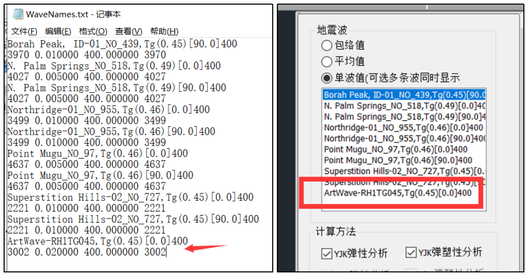

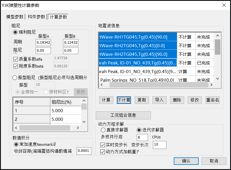

2.如何接力计算
1)首先已经完整计算的五个工况,尽管在弹塑性计算参数中显示未完成,但在结果文件夹中的计算数据已经保存,此时该四个工况选择不计算,此种操作不会清空已经计算过的工况,从中断时的工况即第五工况开始计算。

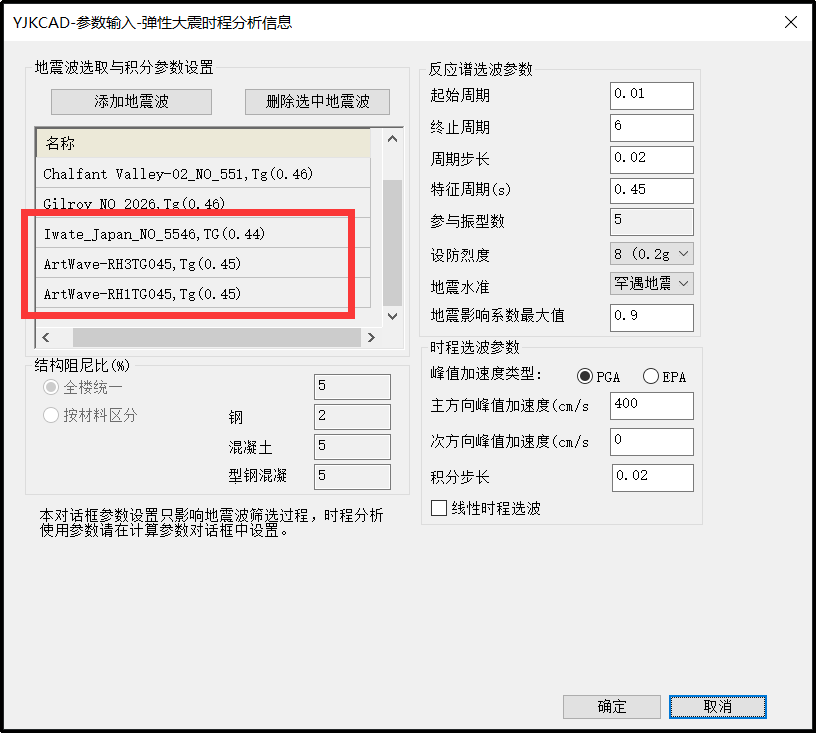

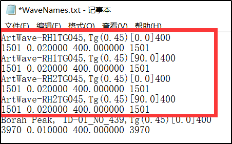

2)计算完成后,WaveNames文件中并没有断电前完整计算的地震波信息,此时需要补充已经计算完的地震波的信息。
以ArtWave-RH1TG045, Tg(O. 45)[0.0]为例,在WaveNames文件中补充该波信息,即可查看该波相应结果,其余地震波的操作方法雷同。

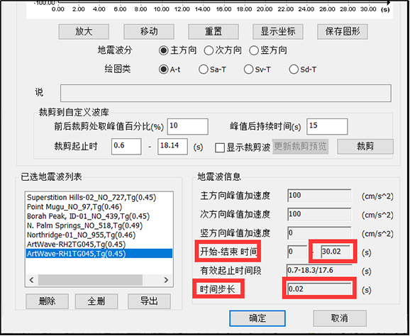

其中补充的地震波格式为:
首行:地震波名称(可以从同级文件夹中直接复制,不要扩展名.db);
第二行数据格式:持时(单位毫秒) 空格 步长(有效位数6位) 空格 峰值加速度值(有效位数6位) 空格 持时(单位毫秒)。
例如:ArtWave-RH1TG045,Tg(0.45)[0.0]400
3002 0.020000 400.000000 3002
其中持时和步长可以在选波器中查看,峰值加速度可以从地震波名称中查看。

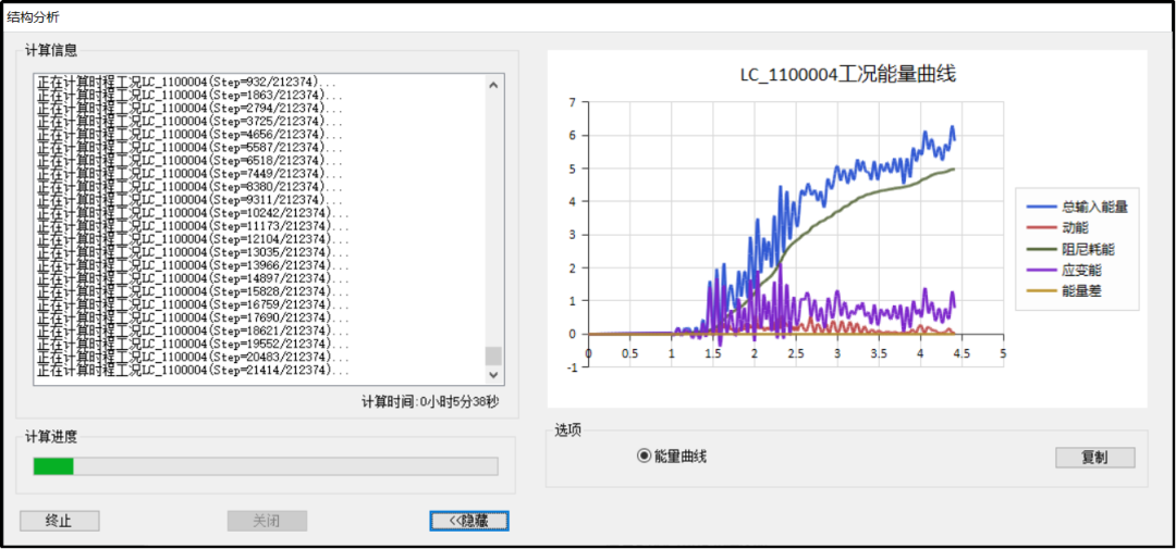

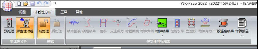

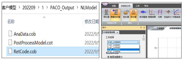

1)计算到第四个工况时为了模拟停电状况,利用资源管理器强制中止了程序计算进程。切换到后处理后菜单灰显,无法查看已经计算的结果。
2)这个时候可以拷贝工程目录下PACO_Output中NLModel文件夹里RetCode.cob文件,放到NLTH计算结果文件中,仅此一步操作可以实现中断计算后的结果查看。
2.如何保留上次计算结果接力计算,最终查看完整的地震波计算结果。
首先已经完整计算的三个工况,在弹塑性计算参数中选择不计算,此种操作不会清空已经计算过的工况,从中断时的工况即第四工况开始计算。这样地震波计算数据可以正常保留并与其余计算完成的结果同步显示。
