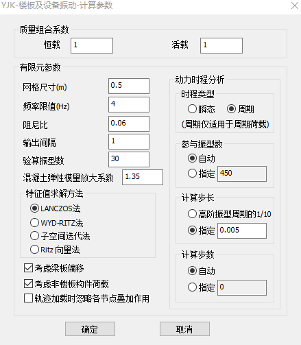

由于仅分析大跨区域楼盖的竖向振动,故仅取单层模型进行分析,见图1.2。同时对结构边界条件、实际受力情况进行适当简化,对非必要的、自振频率较小的次要结构进行删除,以减小计算量,提高计算效率。YJK模型中桁架上下弦杆采用梁构件模拟,腹杆采用斜杆构件模拟,YJK舒适度模块中混凝土楼板默认考虑楼板平面内和平面外真实刚度,并且不考虑刚性楼板假定。手动设置将楼板偏移至梁顶以确保模型整体刚度与实际情况一致。舒适度计算时,由于楼盖振动相对较小,混凝土的弹性模量可采用动弹性模量,模型中按静弹性模量放大1.35倍考虑,楼盖阻尼比取为0.06。
舒适度分析荷载有别于承载力设计,因为荷载激励下楼盖振动加速度响应大小与楼盖质量有关,当荷载取值大于实际情况时,计算得到的振动加速度值偏小,对于舒适度验算偏不安全,故需对模型荷载进行修改。根据《建筑楼盖结构振动舒适度技术标准》(JGJ/T 441-2019)表3.2.4,对于进行有节奏运动的室内运动场地,取人群荷载0.12kN/m2,取有效均布活荷载0 kN/m2。楼盖自重由程序自动计算,楼面附加恒荷载按建筑实际楼面做法取值。

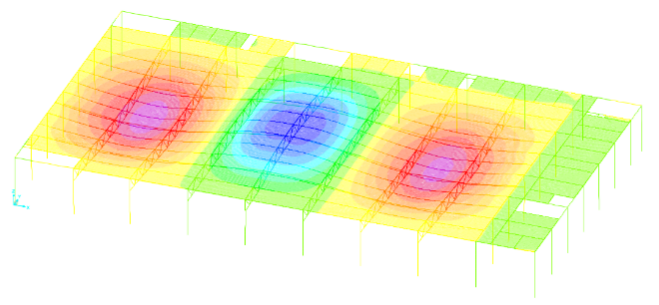

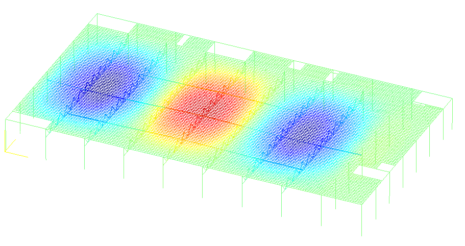

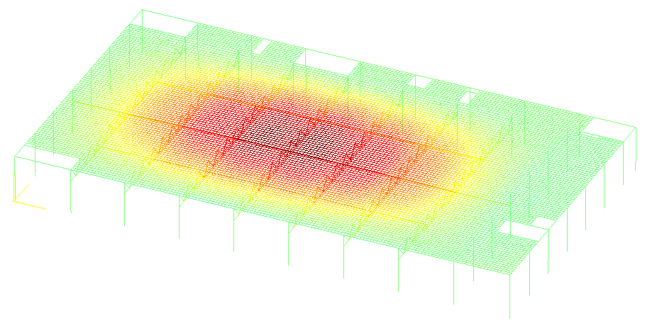

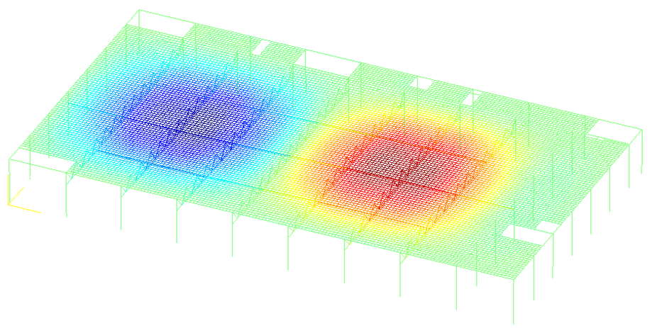

1.3 模态分析
模态分析主要用来求解结构固有的动力特性,如振型及对应的竖向自振频率等。求解得到本工程二层楼盖的前三阶竖向模态及竖向自振频率如图 1.3所示。分析结果显示本楼盖结构的一阶竖向自振频率约为3.28 Hz,小于规范室内运动场地以有节奏运动为主结构4Hz的要求,可初步说明楼盖结构竖向刚度偏小,在较激烈的有节奏运动荷载激励下,可能出现舒适度问题,需关注有效最大加速度是否满足规范限值要求。
一阶模态 f =3.276Hz
二阶模态 f =3.404Hz
三阶模态 f =3.656Hz
图 1.3 YJK模态分析结果

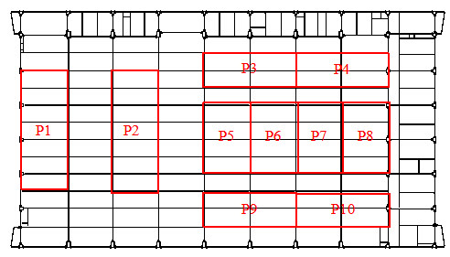

1.4 有节奏运动激励时程分析
本工程大跨空间可进行多种类多区域的体育活动,运动区域如何划分,激励荷载如何按区域施加,《建筑楼盖结构振动舒适度技术标准》(JGJ/T 441-2019)未给出明确的原则。考虑场地间不同区域运动时,大跨楼盖上所有人完全同频率进行活动的概率很低,且如相邻场地不同频率运动将会对楼板振动产生相互抑制作用,对人舒适度感受是有利的,笔者认为,根据建筑场地布局划分运动区域施加单位面荷载,分多区域多工况计算加速度响应,并求取最不利工况下的有效最大加速度更为合理,也更符合工程经济性要求,本分析区域划分详见图1.4。
图 1.4 运动区域划分平面示意

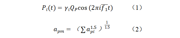

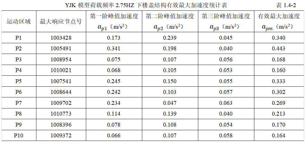

根据《建筑楼盖结构振动舒适度技术标准》(JGJ/T 441-2019)要求,选用有节奏运动荷载函数如下,根据标准要求可按三阶计算。通过对大量实验数据分析,有节奏运动函数第一阶荷载频率图片范围为2.0HZ~2.75HZ,当楼盖的一阶竖向自振频率是荷载频率的整数倍时,楼盖易发生共振,此时振动加速度响应最大。由于本楼盖结构一阶自振频率约为3.28HZ,故可分别取图片为2.0HZ与2.75HZ进行舒适度分析。人群荷载图片取值0.12kN/m2,图片为各阶荷载频率对应的动力因子,第一阶取1.5,第二阶取0.6,第三阶取0.1。

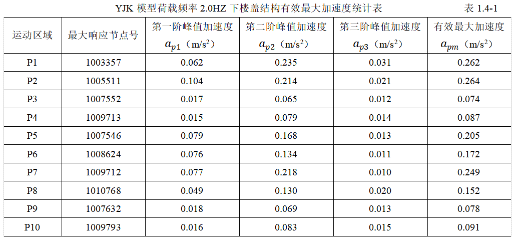

根据时程分析结果,统计了各运动区域激励作用下响应最大节点的加速度图片,并根据公式组合求得有效最大加速度图片,见表1.4-1至1.4-2。
由上表可知,当荷载以2.0HZ频率激励时,楼盖结构响应有效最大加速度为0.264 m/s2(P2区域);当荷载以2.75HZ频率激励时楼盖结构激励响应有效最大加速度为0.443 m/s2(P2区域)。各最不利荷载频率下有效最大加速度均小于标准限值0.50 m/s2,可认为本工程楼盖结构在有节奏运动荷载激励下舒适度满足要求。

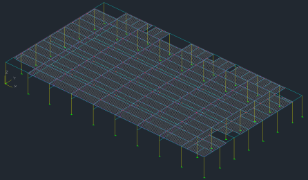

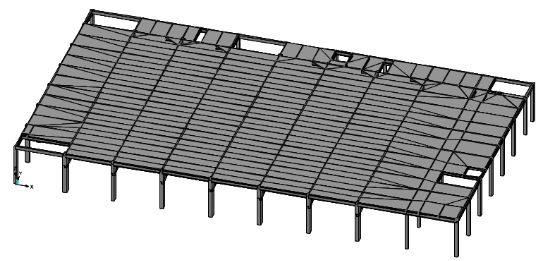

为确保分析结果真实可靠,采用SAP2000软件对上述结果进行对比验证。SAP2000模型中采用杆单元模拟桁架弦杆及腹杆,采用厚壳单元模拟楼板,其余参数均与YJK模型保持一致,见图1.5-1。
图1.5-1 SAP2000舒适度分析模型

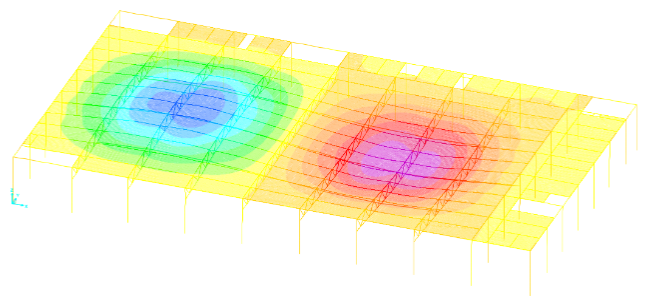

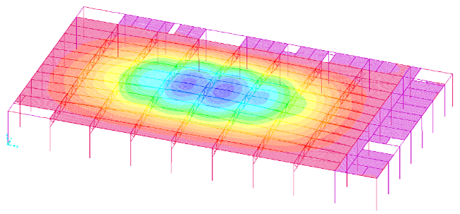

图1.5-2列出了SAP2000模态分析结果。通过分析结果可知:两个软件前三阶竖向振型及自振频率基本一致,二者频率误差仅1.98%,满足工程精度要求。

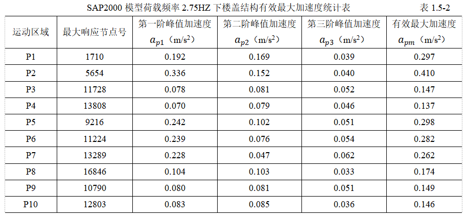

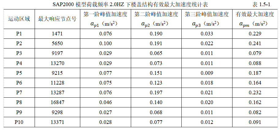

表1.5-1及1.5-2列出了SAP2000有节奏运动荷载激励下时程分析结果,当荷载以2.0HZ频率激励时,SAP2000模型楼盖结构响应有效最大加速度为0.241 m/s2(P2区域),与YJK结果误差约8.7%;当荷载以2.75HZ频率激励时,SAP2000模型楼盖结构响应有效最大加速度为0.410 m/s2(P2区域),与YJK结果误差约7.4%。从结果可以看出,受单元网格划分的影响,两种有限元软件节点响应绝对数值上略有差异,但各节点响应趋势以及有效最大加速度发生的区域均保持了较好的一致性,可认为YJK分析结果是合理可靠的。
一阶模态 f =3.211Hz
二阶模态 f =3.333Hz
三阶模态 f =3.565Hz
图 1.5-2 SAP2000模态分析结果
