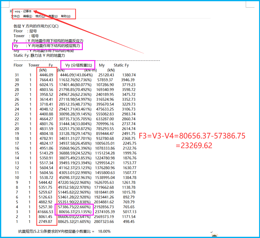

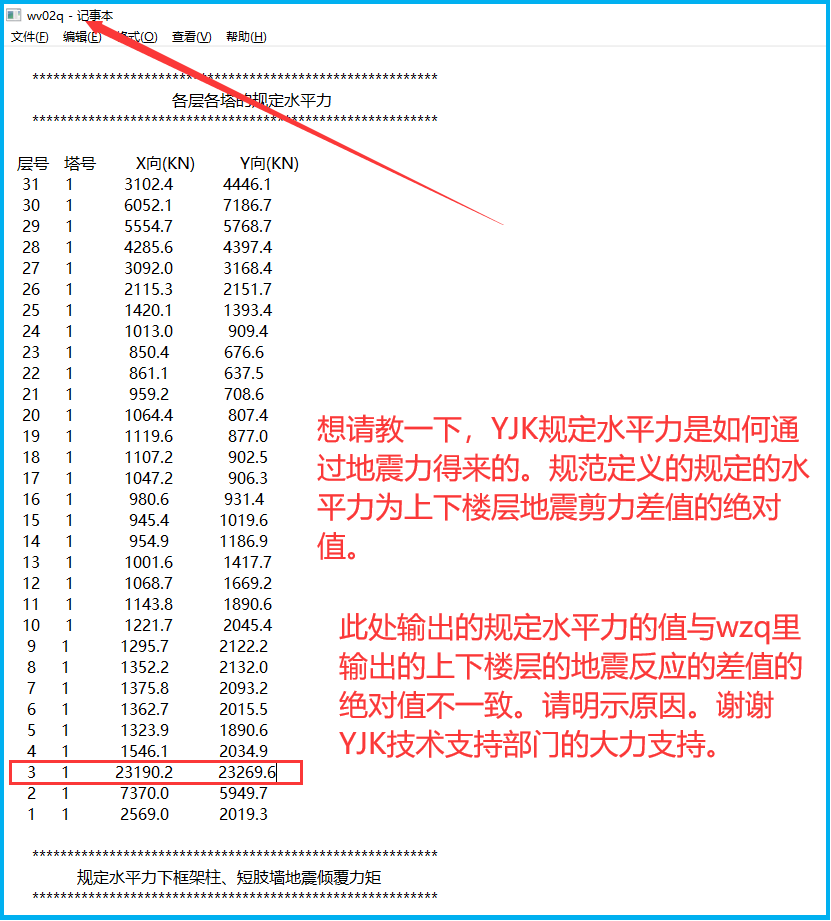

 Q1:规范定义的规定水平力为上下楼层的水平地震剪力差的绝对值,但YJK0.2q里面给出的规定水平力与wzq信息里面的水平地震反应差值的绝对值不一致,请明示原因。
A1:软件计算是正确的,软件采用的是规定水平力是本层与上层地震剪力差的绝对值。用户手核计算不一致的原因在于用错了数值,应该用地震剪力Vy,而不是地震反应力Fy。
以用户截图中的3层楼面处为例,Y向规定水平力为:
F3=|V3-V4|=80656.37-57386.75=23269.62(下图),和软件在wv02q中输出是一致的。

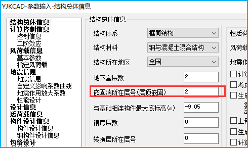

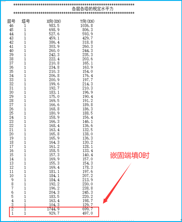

Q2:规定水平力在底部两层(地下室)是0,导致框架占地震力百分比在底部两层是0%。这两个想请教一下是什么原因?

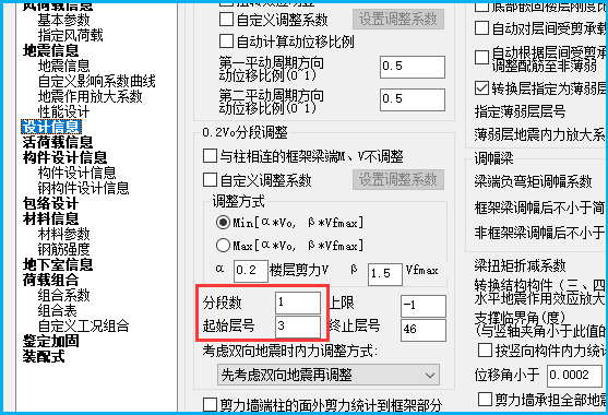

A2:规定水平力在底部两层(地下室)是0与参数中嵌固端位置有关,程序不考虑嵌固层及以下各层的规定水平力,模型填的嵌固端为2(图一),即在地下室顶板嵌固;填0的话即在基础顶嵌固,地下室楼层可以输出规定水平力数值(图二);用户说的“框架占地震力百分比在底部两层是0%”是指文本输出的柱剪力与分段基底剪力百分比是0,这项输出为0与规定水平力无关,而与参数中0.2V0的分段数及起始层号有关,用户设置的是分一段,起始层为3(图三),所以底部两层程序没有输出,若设置分1段,起始层为1,或分2段,起始层为1,3,终止层为2,46,则1,2层也可以输出(图四)。

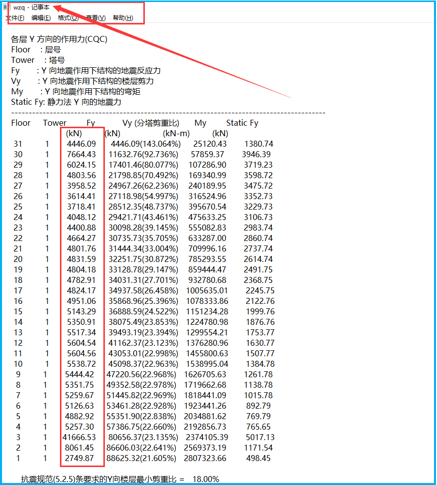

1、软件对规定水平力按照剪重比调整后的结果计算,对于例题一中的截图,Y向最小剪重比是满足规范要求的,剪力没有调整,可以用这个数据手核规定水平力。对于其他有剪重比调整的模型,需要用调整放大后的楼层地震剪力计算,该值在wzq.out文件最后有输出,见下图。
