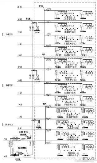

04 《细水雾灭火系统技术规范》
《细水雾灭火系统技术规范》对全淹没开式细水雾系统的防护区的数量和容积提出了要求:防护区不能超过3个,泵组系统的每个防护区容积上限定为3000 m?。
机房内设备较为重要,为降低高压细水雾产生误喷的可能性,不建议采用闭式(湿式)系统,设备房间根据火灾的阴燃、低温明火等特点,推荐采用开式系统保护。
合理有效地选择机房消防系统对于设备的运行维护、快速处理设备故障、降低建设成本具有十分重要的意义。高压细水雾作为一种新生的消防技术,其良好的电绝缘性可以有效地解决电子信息设备的水渍和导电性敏感问题,突破了水系统不能灭电气类火灾的禁区,应用在通信机房中安全、高效,同时能有效降低火场中的毒气、毒烟,对保障通信机房的稳定运行、减少火灾的二次损失具有显著作用,在通信机房消防领域中具有较大的应用潜力。目前国家及地方规范缺少高压细水雾应用于通信机房的详细指导条文,在设计时没有针对性的可参考的规范,因此高压细水雾在后期设计及推广方面有待新规范及相关指导规程的出台。
标准层高压细水雾系统原理
每套高压细水雾系统包括高压细水雾泵组[含高压柱塞泵(5台,4用1备)、稳压泵(2台,1用1备)]、补水增压泵(2台,1用1备)、水箱、分区阀(分区控制阀、开式区域阀)、细水雾喷头及管路、报警控制系统等(见上图)。
泵组中,稳压泵的作用是维持分区控制阀前的管网压力,并确保第一点火灾探测器报警时,分区控制阀至开式区域阀组间管网的预充水。
补水增压泵的作用是保持高压泵(柱塞泵)入口的正压压力,确保其高效率工作。
开式区域阀组设于对应的防护分区(单间档案库房)的外部便于操作的位置。开式区域阀组在确认火灾信号(第二点火灾探测器报警)后打开,系统正式进入灭火状态。
