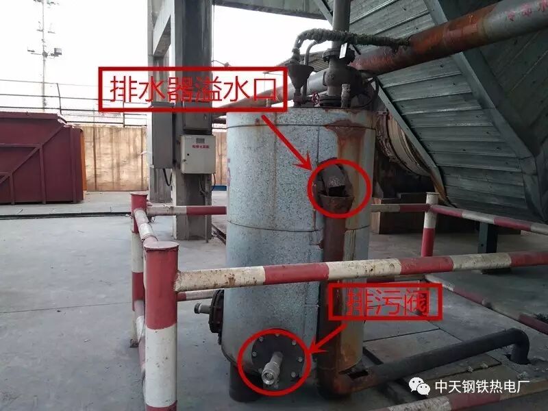

3 煤气排水器结构
             普通立式水封排水器的示意图
·煤气主管与水封之间必须有两道阀门。上面一个阀门作为检修、应急阀门。下面一个阀门作为操作阀门。
·在连接管上,高于水封顶部200mm以上处,设立一个检测阀。作为检测排水器是否堵塞之用。
·排水器的排水管应断开,通过漏斗接水排放。不允许直接将排水管插入下水道。以免水中溶解的煤气进入下水道,形成爆炸隐患。

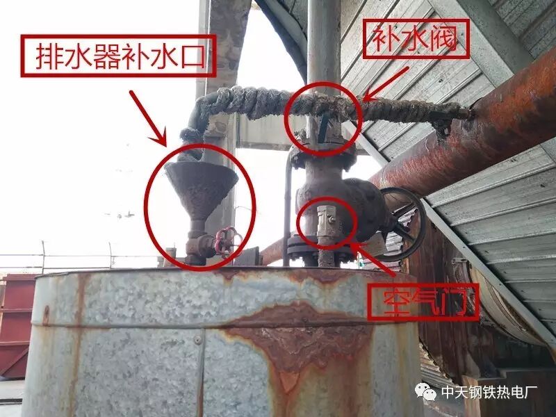

·水封上要有补水管,作为水封补水之用。如果水封内补水管插入水下,则补水管与给水管必须断开,通过敞开的漏斗给水。禁止把给水管直接(哪怕通过阀门)联接在有压力的煤气室。以免发生给水管产生负压时,煤气倒灌入给水管。禁止以长流水方式给水封补水。
冬季气温较长时间低于0℃的地方,应考虑连续补水以防水封结冰。

5 排水器投用的操作步骤:
1、确认煤气排水器隔离二次阀已关闭。
2、 打开排水器排空气阀和的补水阀注水阀。
3、 排水器溢水口有水溢出。
4、关闭所开的补水阀注水阀和空气阀、停止补水。
5、打开排水器隔离阀。
注:投用煤气排水器后,必须使用便携式煤气报警仪检测排水器是否有泄漏。
