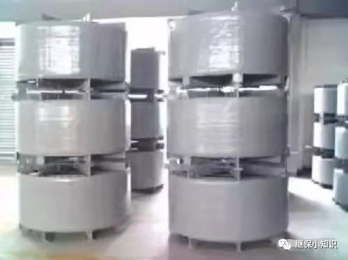

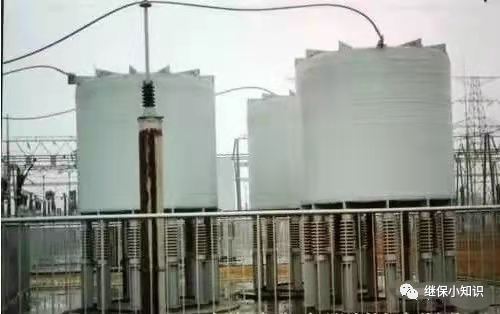

一、串联电抗器
      串联与电容器装置回路中,用于减少电容器组涌流倍数及抑制谐波电压放大,减少系统电压波形畸变。可分为普通串联电抗器(油浸铁芯式)和干式空芯串联电抗器两种。
二、干式空芯电抗器的结构及特点
干式空芯电抗器的特点有:
    (1)干式空芯电抗器为无油结构,杜绝了油浸式电抗器的漏油,易燃等缺点,保证了运行的安全。
    (2)没有铁芯,不存在铁磁饱和,电感值的线性度好。
       干式空芯电抗器通常采用多层绕组并联的筒形结构,各个包封之间的聚酯支撑条形成自然通风气道,便于空气对流形成自然冷却,散热性好,热点温度低。绕组选用小截面圆导线多股平行绕制,可使涡流和漏磁损耗明显减少。绕组外部用浸渍环氧树脂玻璃纤维缠绕、严密包封,并经高温固化,使之具有很好的整体性;其机械强度高、耐受短时电流冲击的能力强,满足动、热稳定的要求。电抗器的整个外表面上都涂有抗紫外线、防老化的特殊防护层涂料,其附着力强,能耐受户外恶劣的气候条件。

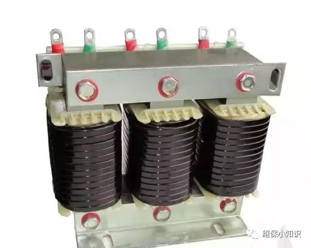

调谐电抗器
     里面通过的是交流电,串联电抗器的作用是与电容器串联,对规定的n次谐波分量构成串联谐振,从而吸收该谐波分量,通常n=5、7、11、13、19。

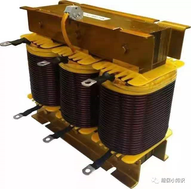

进线电抗器
      进线电抗器:亦称换相电抗器,用于电网进线中,通过的是交流电流,进线电抗器的作用是限制变流器换相时电网侧的压降和晶闸管的电流上升率di/dt和电压上升率du/dt,以及并联变流器组的解耦。
