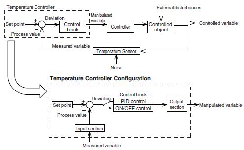

温控器原理
下图显示了用于温度控制的反馈控制系统示例。
反馈控制系统的主要部分内置于温度控制器中。通过将温度控制器与适合被控对象的控制器和温度传感器相结合,可以构建反馈控制系统并控制温度。
反馈控制系统的配置

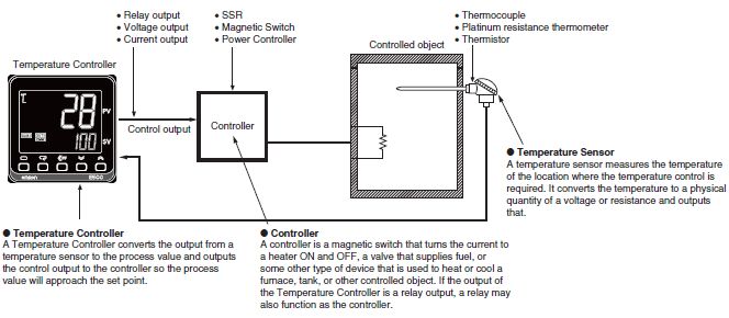

什么是温度传感器?
温度传感器测量需要温度控制的位置的温度。它将温度转换为电压或电阻的物理量并输出。

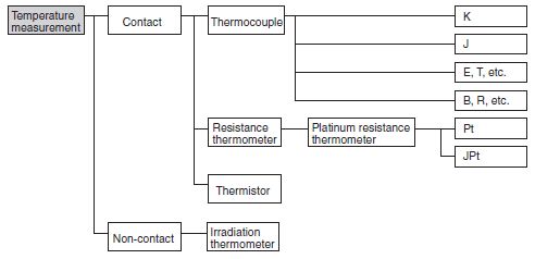

热电偶是一种温度传感器,它利用一种现象(即塞贝克效应),该现象根据已在一端连接在一起的不同类型金属的接头端和开口端之间的温差产生热电动势。具有高而稳定的热电动势的金属组合称为热电偶。
热电偶广泛用于工业。
中间温度定律和中间金属定律
电位差的大小取决于金属线的两种不同材料以及热电偶结(即热结)和参考结(即冷结)之间的温差。两者之间的任何温差都没有影响(中间温度定律)。只要温度没有差异(中间金属定律),如果中间有不同类型的金属也没有影响。
