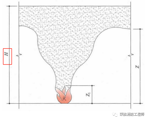

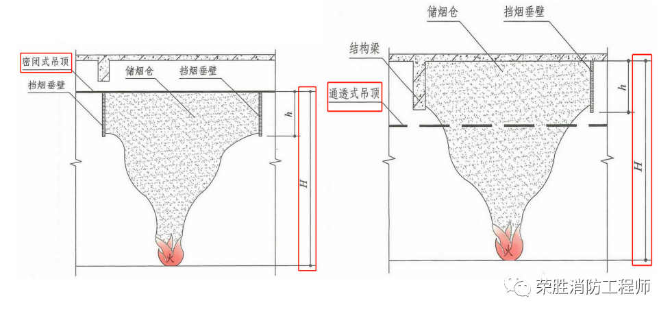

首先,空间净高的确定分为未设吊顶和设置吊顶两种情况。
1.未设吊顶时,空间净高就是房间的层高。

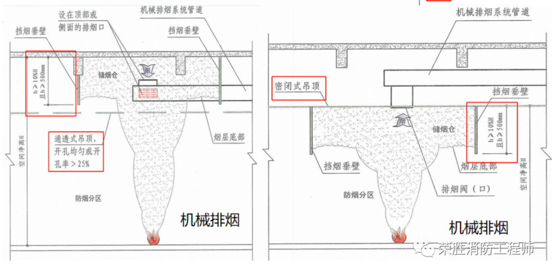

2.设置吊顶的场所又分为设置封闭型吊顶和设置格栅吊顶,设置格栅吊顶又区分是否为通透性吊顶。对于设置密闭型吊顶的场所,其空间净高为吊顶下沿至该层地面的距离。对于通透性吊顶,其空间净高为房间的层高。
注意:通透性吊顶系指吊顶开孔均匀且开孔率大于25%的场所。

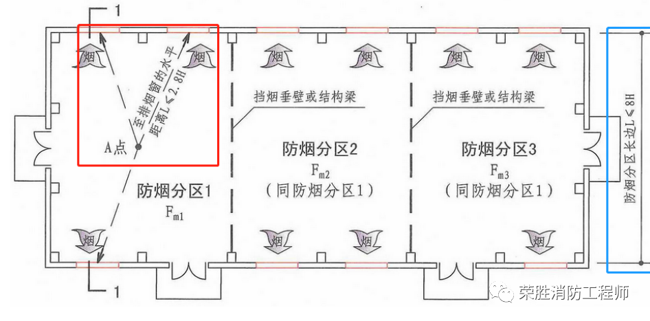

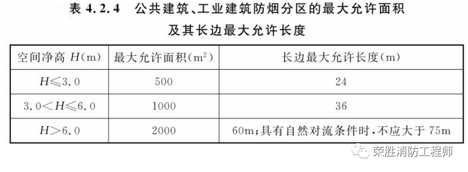

1.公共建筑、工业建筑防烟分区的最大允许面积及其长边最大允许长度应符合表4.2.4的规定,当工业建筑采用自然排烟系统时,其防烟分区的长边长度尚不应大于建筑内空间净高的8倍。
当空间净高大于9m时,防烟分区之间可不设置挡烟设施。
2.当工业建筑采用自然排烟方式时,其水平距离尚不应大于建筑内空间净高的2.8倍。当公共建筑空间净高大于或等于6m,且具有自然对流条件时,其水平距离不应大于37.5m。

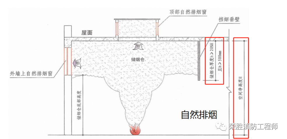

3.当设置在外墙上时,自然排烟窗(口)应在储烟仓以内,但走道、室内空间净高不大于3m的区域的自然排烟窗(口)可设置在室内净高度的1/2以上。(同机械排烟口)
4.当采用自然排烟方式时,储烟仓的厚度不应小于空间净高的20%,且不应小于500mm;当采用机械排烟方式时,不应小于空间净高的10%,且不应小于500mm。
