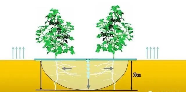

滴灌是一种最节水的灌水技术,高频度的灌溉、缓慢的施加少量的水作用于作物的根部,使作物始终处于较优的水分条件下,而避免了其他灌水方式产生的周期性水分过多和水分亏缺的情况,并能有效地减少深层渗漏。滴灌水分通过滴头直接灌入作物根部附近的土壤,在作物根区形成一个椭球形或球形湿润体。由于滴灌随水施肥的特点,养分也集中分布在由滴水形成的湿润体内,在土深50 cm 以下养分含量显著降低。

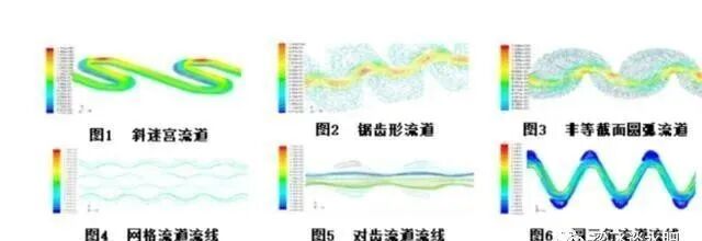

(1)按滴头与毛管的连接方式:①管上式滴头(竖装):结构与管间滴头基本相同,只是另一端封闭,螺纹芯子可拧出拧入,以便冲洗或调节流量。螺纹长的,流量为7.5 L/h;螺纹短的,流量可达9.5 L/h。②管间式滴头(卧装):我国制造的管间滴头,其流道宽度为0.75~0.9 mm,长度为50~60 cm,在1大气压下,额定出水流量为2-3 L/h。③內镶式滴头(螺旋形滴头):这种滴头由直径为1 mm的聚丙烯小管卷成螺旋形,又称为发丝滴头,其工作压力为0.7 kg/cm2,流量为0.9~9 L/h,改变螺旋圈数,可调节流量。
(2)按滴头流态分类:①紊流式滴头和②层流式滴头(多孔毛管、双腔管、微管)。
(3)按水力补偿性能,滴头又可分为非压力补偿滴头与压力补偿型滴头两种。压力补偿型滴头是利用水流压力对滴头内弹性体的作用,使流道(或孔口)形状改变或过水断面面积发生变化;即当压力减小时,增大过水断面面积,压力增大时,减小过水断面面积,从而使滴头流量自动保持在一个变化幅度很小的范围内。非压力补偿滴头是利用滴头内的固定水流流道消能,其流量随压力的升高而增大。非压力补偿滴头按其消能原理又可分为以下几种。① 长流道滴头:长流道型滴头是靠水流与流道壁之间的磨擦阻力消能来调节流量大小的。如塑料微管滴头、螺纹滴头和迷宫滴头等。②孔口式滴头:在输水管上打孔进行灌溉是利用小的出水孔控制出水量,达到局部灌溉的目的。孔口型滴头的另一种形式是涡流型滴头。③可调型滴头:可调型滴头通常带有便于人工操作的手柄或螺杆以改变孔口尺寸,达到调节流量的目的
(二)滴灌管(带):将滴头与毛管制造成一个整体,兼具配水和滴水功能的管(带)称为滴灌管(带)。滴灌管(带)的直径在8~40 mm之间,使用最多的是16 mm和20 mm两种,滴灌管厚度为0.15~2 mm,l mm以下的使用量最大。滴灌管(带)根据其所用灌水器类型也有非压力补偿式滴灌管(带)与压力补偿式滴灌管(带)两种。目前国内外应用较广泛的滴灌管(带)主要有内镶式迷宫滴灌管和薄壁滴灌带。

相同质地的土壤,灌水量相同时,垂直方向湿润距离随着滴头流量的增加而减小,而水平方向湿润距离则随之增加;滴头流量不仅会影响地表径流问题,也会影响湿润面积,在灌水量一定的情况下,湿润面积的大小又会影响到湿润深度。
在点源滴灌上,随着滴头流量的增大,湿润锋水平运移速度增大,垂直入渗速度也增大,但是增大的速度比水平增大的速度小;在灌水量一定的情况下,即便是同一流量,在不同土壤上湿润锋的变化形式也是不一样的;一般壤土上湿润锋形状为半椭球形,而在沙土上一般是柱状的。
滴头流量和间距与点源湿润区之间土壤吸力有关;在沙土上滴头间距应减小或者加大滴头流量。大田滴灌的滴头间距一般较小,使滴头下方的湿润区相连,形成一条沿着滴灌带方向的湿润带,即线源滴灌。它与点源滴灌不同,点源滴灌形成的土壤湿润锋之间不相连、不相互影响,所以不存在土壤湿润均匀度问题。但是在线源条件下,相邻滴头所形成的湿润锋存在交汇问题,土壤湿润区的相互连接形成了湿润带的均匀度问题。
