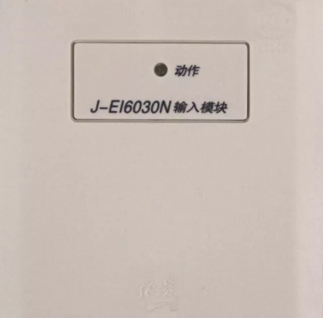

 输入模块
用于接收信号输入将输入的设备作为火灾报警系统的一部分,有些生产厂家称之为中继模块,根据输入信号的不同输入模块又可分为开关量输入和模拟量输入两种。
开关量输入就是接收一个无源触点信号,通过该信号的输入接入到系统中,一般的输入模块可以用于接收水流指示器、压力开关、信号阀等设备的报警信号与反馈信号。
由于消防系统中各个厂家设备的通信协议有区别,所以不同厂家的设备要简单的联网可以通过这种方式进行连接。目前市场上的输入模块有只可以接收常开信号输入的,有经过参数设定可以接收常开或者常闭信号输入的,还有双输入模块甚至是多输入模块等。
模拟量输入模块一般用于接收电流量或者电压量信号,一般厂家的非编码探测器报警时输出的就是电流量信号用于接本厂家的编址接口模块,输入到系统中。

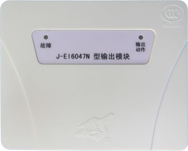

输出模块
该类模块用于控制某些设备的启停或切换,一般不接收信号输入,多用于控制无信号反馈的设备,比如广播、声光警报器、警铃等设备。

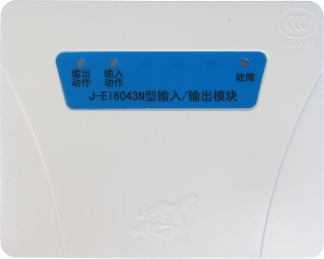

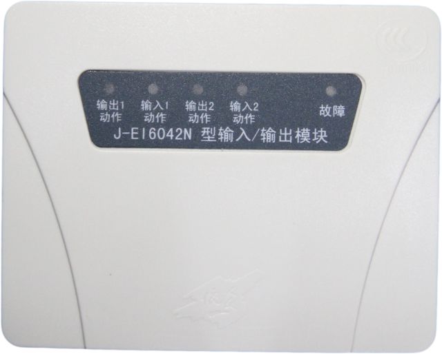

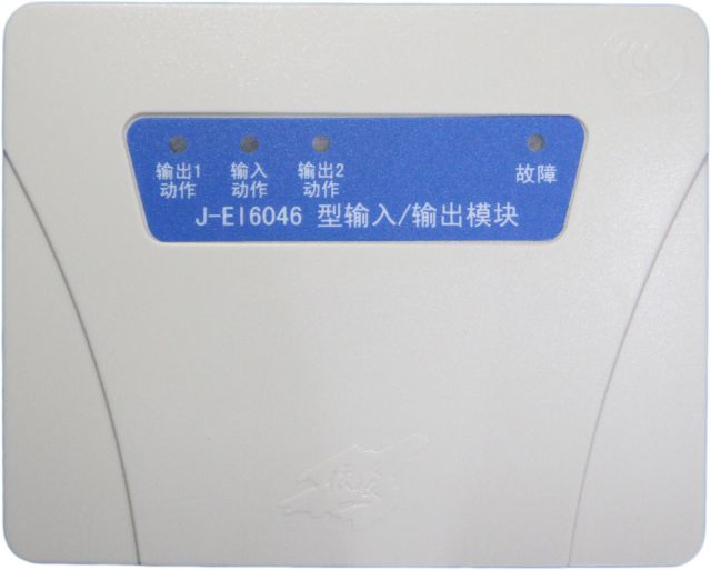

 输入输出模块
该类模块在有的场合也称为控制模块,输入输出模块在有控制要求时可以输出信号,或者提供一个开关量信号,使被控设备动作;同时可以接收设备的反馈信号,以向主机报告,是火灾报警联动系统中重要的组成部分。市场上的输入输出模块都可以提供一对无源常开/常闭触点,用以控制受控设备。部分厂家的模块可以通过参数设定,设置成有源输出。输入输出模块可分为单输入输出模块、双输入输出模块,也有个别是多输入输出模块。

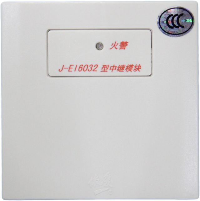

中继模块
火灾报警系统中的中继模块多为接收开关量信号,用于配接一些非编码设备、防爆设备等。

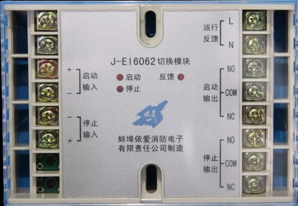

切换模块
该模块是用于连接输入输出模块和大电流被控设备,起保护作用,其作用相当于继电器。
