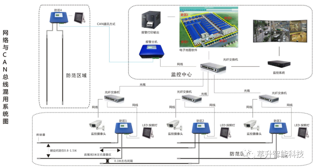

泄漏电缆周界报警系统主要由泄漏电缆探测器和两根100米泄漏电缆组成。通常两根泄漏电缆埋设在地下或墙面,泄漏电缆报警主机安装防范区域内侧,系统主机采用本公司的配套控制主机实现联动远程操作。例如当有非法人员靠近泄漏电缆时扰动原来已经调制好的射频信号电磁场平衡,探测器通过接收电缆检测泄漏信号的变化量并进行分析、处理和识别后触发泄漏电缆探测器,探测器输出防区状态信息反馈至远端的控制主机。从而形成一个具有入侵探测、报警响应及控制管理的周界安全防范报警系统。再连接电脑加以显示出来,发出声音报警提醒值班人员及时处理警情。并结合图像监控复合,达到防盗报警,并及时处理的效果。
周界防范报警系统的报警主机,采用本公司配套研发的远程控制主机,性能稳定,操作简单,性价比高。最多可联动64个前段防区探测器。从而实现远程一键布放、一键撤防、达到直观显示前段防区探测器的报警信号。例如断线报警、入侵报警、防区故障、防区断电等。
报警主机系总线式控制主机拥有丰富的功能,可以通过键盘或从远程位置进行编程。多方联动,结合处理过的项目鸟瀚图,将整个周界防区状态展示到电脑上或LED电子模拟屏上,从而减少了安保人员现场查看的麻烦。也可联动市面上大部分的监控系统,通过监控显示屏设置好的防区分屏上直观防区图像,从而实现多联动报警展示状态。
系统主要由总线控制主机、泄漏电缆探测器、泄漏电缆、馈线四部分组成。泄漏电缆系统是分布于周界隐形的高频微波式报警原理,其工作原理(图一):

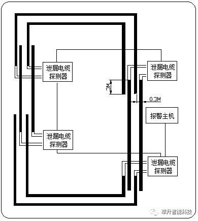

泄露线缆安装方式:
将泄漏电缆安装在被警戒区域周界处,单机的警戒区域边界长为100米。警戒电缆是由泄漏电缆和馈线连接而组成,两根泄漏电缆埋设间距保持0.5~1.2米宽度,埋设深度为水泥地面3厘米、泥土绿化带地面3~7厘米。两根馈线埋设间距不小于10cm。为了确保系统的正常工作,在埋设前先将电缆以适当间距放置在地上,然后接上主机通电后进行步行测试,工作正常后,最后在电缆测试好的位置就地埋设,防止日后地表作业时损伤电缆,如:整修绿化等,泄漏电缆必须外套直径25mm的PVC管加以保护。
泄漏电缆探测器多套连接使用时,规范用法是相邻两套电缆首尾相接。由于泄漏电缆始端存在3米左右过渡区,为确保相邻两套连接探测器接合区域可靠探测,在安装时应保证相邻两套泄漏电缆的放置,即前套发射电缆的尾端与后套发射电缆的始端;前套接收电缆的尾端与后套接收电缆的始端有3米重叠区(注:始端为中间接头往后,不包括馈线),并且使两套电缆间在重叠区上下左右保持有0.1米左右的间隔,其放置方式见上图。同时相邻两套的泄漏电缆探测器的主机的工作频率应错开,即选择背面标签上不同字母的泄漏电缆探测器的编号。
