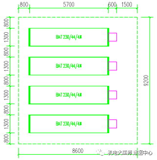

以下图为为例,该电池布置方案在数据中心应用中电池放置密度基本属于最大密度。4组蓄电池架布置在电池间内,每组蓄电池架均放置230AH电池44节X4层,12V电池节数为:4X4X44=704节。按2V的总AH为:6X704X230=971520AH。
设房间层高为3.8m,则该房间体积为:3.8x9.2x8.6=300.66m3,扣除蓄电池占用空间1.3X5.7X1.6X4=47.4m3,房间内空气体积为:300.66-11.9=253.23m3。

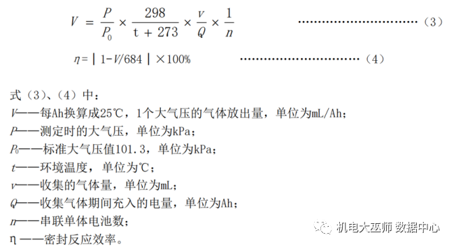

 按蓄电池密封反应效率η应不低于95%计算,电池971520AH每小时逸出气体体积为0.03323m3,按氢气占90%计算为0.03323X0.9=0.0299m3。
如下表可见:电池逸出氢气到达爆炸下限4%浓度需要338小时,达到为非危险区域标准即下限浓度的10%需要33小时,到达通风良好即下限浓度的25%需要84小时。
【本计算是基于电池密封反应效率η为95%计算,实际厂家电池的η为99%左右,气体逸出量远小于计算量】
类别
4%
4%*10%
4%*25%
空气体积(m3)
253.23
10.13
1.01
2.53
氢气体积(m3/h)
0.0299
338.77
33.88
84.69
