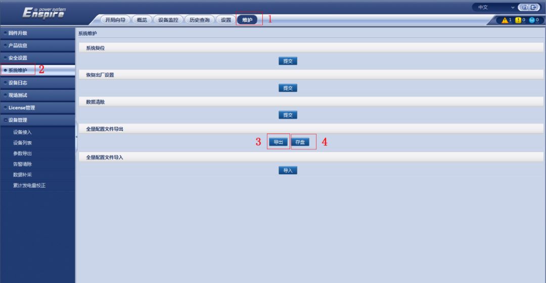

Step1: 原旧数采配置导出
   以“高级用户”或者“特殊用户”登录,“维护”-> “系统维护” ,全量配置文件导出下,执行“导出”,导出成功后,执行“存盘”。将全量配置文件保存在电脑。

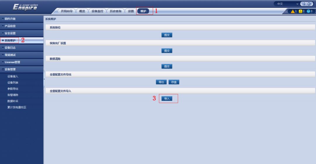

Step2:新数采配置导入
   以“高级用户”或者“特殊用户”登录,“维护”-> “系统维护” ,全量配置文件导入下,执行“导入”。上传原旧数采的全量配置文件,确定。

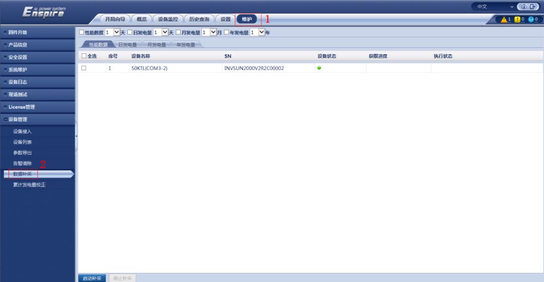

Step3:数据补采
   以“高级用户”或者“特殊用户”登录,“维护”->“数据补采”,选勾上逆变器,可一键式补采逆变器发电量和5min数据。(注:数采内存有限,WebUI仅能备份配置参数,APP+U盘可备份全部数据)。
* 完成操作后,进行数据及配置检查。

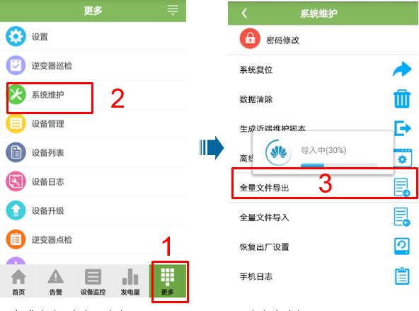

Step1:原旧数采配置导出
 注意:*在数采上插入U盘。
a:以“高级用户”或“特殊用户”进行登录。
b:点击“更多> 系统维护”,点击“全量文件导出”,弹出“导出中”进度条。

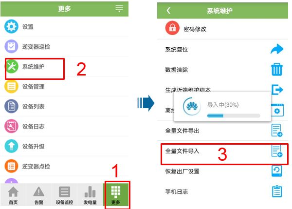

Step2:新数采配置导入-现场硬件完成更换后
 注意:*在新数采上插入存有原旧数采全量文件U盘。
      *全量文件导入过程中不允许对SmartLogger进行下电操作。
同样以“高级用户”或“特殊用户”进行登录后。

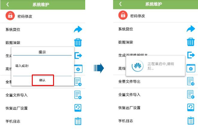

点击“更多> 系统维护”,点击“全量文件导入”,弹出“导入中”进度条。
导入成功后,点击“确认”,SmartLogger会自动重启。
* 完成操作后,进行数据及配置检查。
