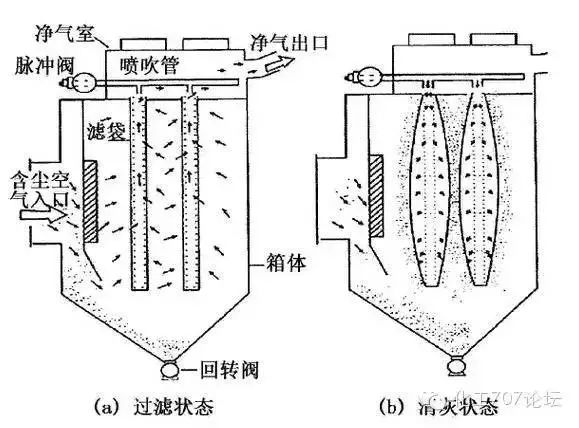

袋式除尘器工作原理
过滤式除尘器是指含尘烟气孔通过过滤层时,气流中的尘粒被滤层阻截捕集下来,从而实现气固分离的设备。
过滤式除尘装置包括袋式除尘器和颗粒层除尘器,前者通常利用有机纤维或无机纤维织物做成的滤袋作过滤层,而后者的过滤层多采用不同粒径的颗粒,如石英砂、河砂、陶粒、矿渣等组成。
袋式除尘器是一种干式滤尘装置。它适用于捕集细小、干燥、非纤维性粉尘。
滤袋采用纺织的滤布或非纺织的毡制成,利用纤维织物的过滤作用对含尘气体进行过滤,当含尘气体进入袋式除尘器后,颗粒大、比重大的粉尘,由于重力的作用沉降下来,落入灰斗,含有较细小粉尘的气体在通过滤料时,粉尘被阻留,使气体得到净化。一般新滤料的除尘效率是不够高的。
袋式除尘器是一种干式滤尘装置。滤料使用一段时间后,由于筛滤、碰撞、滞留、扩散、静电等效应,滤袋表面积聚了一层粉尘,这层粉尘称为初层,在此以后的运动过程中,初层成了滤料的主要过滤层,依靠初层的作用,网孔较大的滤料也能获得较高的过滤效率。
随着粉尘在滤料表面的积聚,除尘器的效率和阻力都相应的增加,当滤料两侧的压力差很大时,会把有些已附着在滤料上的细小尘粒挤压过去,使除尘器效率下降。另外,除尘器的阻力过高会使除尘系统的风量显著下降。
因此,除尘器的阻力达到一定数值后,要及时清灰。清灰时不能破坏初层,以免效率下降。伴着粉末重复的附着于滤袋外表面,粉末层不断的增厚,布袋除尘器阻力值也随之增大;脉冲阀膜片发出指令,左右淹没时脉冲阀开启,高压气包内的压缩空气通了,如果没有灰尘了或是小到一定的程度了,机械清灰工作会停止工作。

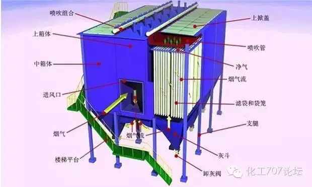

袋式除尘器结构特点
袋式除尘器本体结构主要由上部箱体、中部箱体、下部箱体(灰斗)、清灰系统和排灰机构等部分组成。
袋式除尘器性能的好坏,除了正确选择滤袋材料外,清灰系统对袋式除尘器起着决定性的作用。为此,清灰方法是区分袋式除尘器的特性之一,也是袋式除尘器运行中重要的一环。
