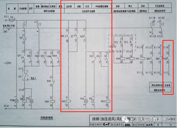

2.2过载报警措施
1) 通过热继电器发出声光信号(配电箱体上的报警器或指示灯)报警,而不是让接触器跳闸。
2) 通过热继电器发出信号给火灾自动报警系统、BA系统等显示报警功能,而不是让接触器跳闸。
3) 通过电流互感器采集电流值,通过计量仪表向BA系统、环控系统等进行越限告警,达到报警目的。

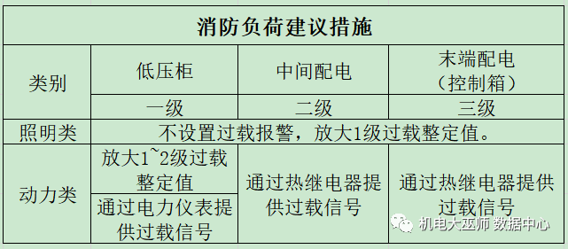

1)末级配电箱(控制箱):断路器仅设置短路保护,热继电器不作用与接触器分断,作用报警信号。对于仅消防时使用的设备可仅作用于声光报警,对于平时与消防合用的设备需发出信号给火灾自动报警系统或BA等系统。
2) 中间配电箱:断路器仅设置短路保护,热继电器不作用与接触器分断,作用报警信号。对于仅消防时使用的设备可仅作用于声光报警,对于平时与消防合用的设备需发出信号给火灾自动报警系统或BA等系统。
3)低压配电柜:  带载设备为小负荷设备,确数量较多时,下级个别设备过载运行对本级运行电流影响相对值较小,可放大1~2级断路器过载电流整定值。当下级用电设备数量少,功率较大时,可仅设置短路保护,过载报警可设置热继电器发出信号,也可以通过计量仪表发出超限报警信号。
消防照明等设备:
消防照明设备通常不会发生过载故障,但在消防电源电压值低于额定电压的情况下,运行电流会大于正常运行电流。故,消防照明可通过放大1~2级断路器过载电流整定值,保留过载保护。
成组设备:对于成组消防设备(一用一备或两用一备)的情况下,通常按照主泵过载时,保护跳闸,备用泵投入运行,备用泵过载时,只报警不跳闸。
