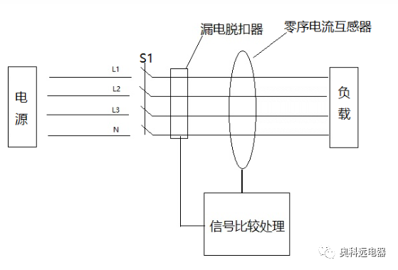

RCD与漏电保护器对泄漏电流保护的原理相同。它们都是进线侧为电源端,出线侧为负载端。根据基尔霍夫电流定律可知,正常电路中任意节点电流矢量和为零,即L1+L2+L3+N=0,此时电路中零序互感器不会产生电动势。漏电脱扣器不动作。当电路发生漏电或人身触电时,由于产生泄漏电流,使节点电流矢量和不在为零,即 L1+L2+L3+N≠0,此时零序电流互感器就会有电动势产生,此感应信号经过信号比较处理环节,当信号达到设定值时,使漏电脱扣器动作,经过机构传动环节,使动触头与静触头迅速分离,从而迅速切断负载侧电源,实现对泄漏电流的保护。
RCD原理图
通常情况下,为提高用电设备运作率,避免因不相关设备漏电,造成大面积停电,使正常用电设备也无法正常工作,漏电保护装置建议装到用电末端。实现用电设备各自保护,互不影响。当按照选择性保护安装漏电保护设备时,为了保证下级动作,上级可靠运行,在选择漏电保护装置时,应保证上下级的额定剩余动作电流参数上级比下级增加1.2~2.5倍;动作时间上级比下级增加0.1s~0.2s。在人身保护场所,如浴室、游泳馆等,为有效的避免人身伤害,应该选择额定剩余动作电流不大于10mA.动作时间不大于0.1s。在一些不允许断电场所,如医院,消防,公共场所照明等等,应选择报警但不断电的漏电保护装置。当有电流泄漏时,漏电保护装置通过声音,指示灯等发出警报,使设备维护人员能及时到场检修。但漏电脱扣器不动作,用电设备仍能继续工作。

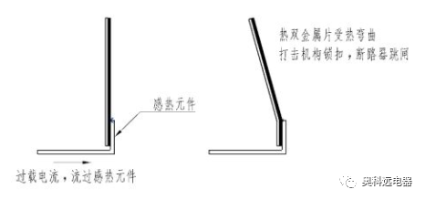

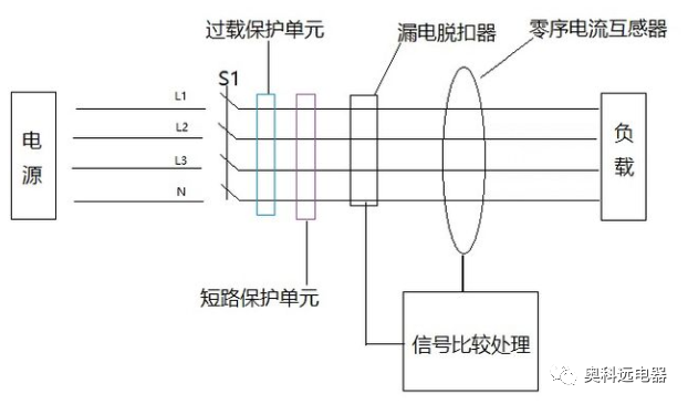

漏电保护器比RCD多出了过载保护和短路保护功能。如图二。当用电设备所需求的电流超过断路器的额定电流时,就会发生过载。当线路过载时,漏电保护器内部感温元件就会做出反应。如图三。感温元件弯曲,推动相对应传动机构,使动触头,静触头分开,从而切断负载侧电源。发生短路时流经电缆的电流瞬间可达到用电设备电流的10倍以上,漏电保护器内部磁感应系统就会动作。如图四,它由静衔铁,动衔铁,复位弹簧组成。动静衔铁由导磁材料做成,静衔铁固定在漏电保护器上,导电系统从动静衔铁之间穿过。线路正常供电时,动静铁芯由于弹簧作用,处于分离状态。电流产生磁场,电流越大,磁场越强,当发生短路时,短路电流瞬时增加,磁场随之变强,静衔铁产生的磁力足以克服弹簧力时,动静衔接铁瞬间吸合。同过载保护一样,吸合的动衔铁打击传动机构,使动静触头分离,切断负载电源。

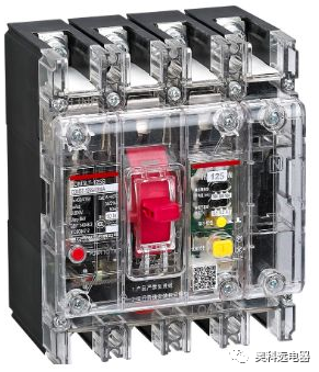

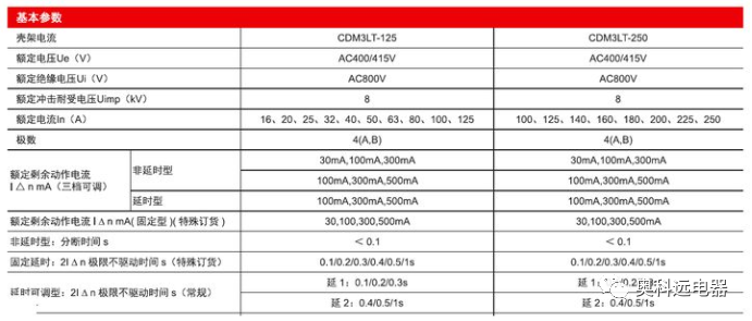

常见的漏电保护是带有剩余电流保护装置的断路器,如德力西CDM3LT系列。图五。它是行业内首个双层壳体透明的带有剩余电流保护装置的断路器,用户可以自己安装各种附件,CDM3LT系列适用于额定工作电压AC400/415V,额定电流16-250A的交流电路中。它的额定剩余动作电流最小30mA,非延时型剩余电流分断时间<0.1s。CDM3LT系列同时提供多种额定剩余动作电流,剩余电流分断时间供用户选择。主要参数表见图六。德力西CDM3LT系列以高品质、透明可视的产品,为工业、商业、民用建筑、基础建设的临时用电等场所提供稳定的电气保障,用来分配电能,保护线路和电源设备,使免受过载、短路、漏电等故障的伤害。
德力西电气CDM3LT系列
德力西电气CDM3LT系列漏电参数概括
