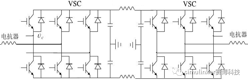

基于背靠背结构的VSC-HVDC结构是一种比较常见的拓扑结构,不仅是在直流输电,在风机并网中也是最常见的拓扑形式之一。之前我们也曾介绍过基于三电平的VSC系统simulink仿真模型( 基于Simulink的三电平VSC-HVDC仿真 ),本文所涉及模型与之前仍然类似,除了参数上的不同之外,本文模型采用平均值换流器模型,之前我们也提到过平均值换流器的大体建模思路( 基于simulink的逆变器平均值建模 , 基于simulink的风机并网等效模型 , 基于simulink的光伏并网等效模型 ),平均值模型忽略了换流器开关过程,通过受控电压源、电流源来等效模拟,最大的好处是节省了众多开关开断复杂的矩阵计算,可以在较大仿真步长上下进行仿真,并且也能对控制环节进行较好的验证,最终得到比较理想的波形结果。
图1 电路结构图

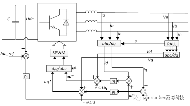

    直流电压控制换流器采用双闭环控制,外环逆变侧直流电压与给直流电压进行比较,误差经过PI,作为内环d轴电流环参考值id_ref,id_ref与d轴电流实际值id进行比较,经过PI,得到d轴电压参考值Ud;为控制方便,省去q轴外环控制,采用直接给定iq_ref的方式,iq_ref与实际值iq进行比较,经过PI,得到q轴电压参考值Uq,最后加上dq解耦及前馈环节,经dq0-abc变换得到换流器参考电压。
图2 直流电压、无功控制侧控制框图

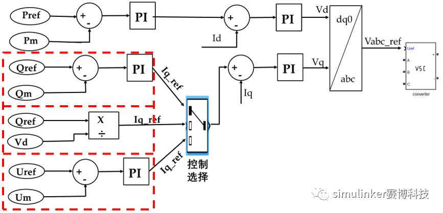

PQ控制换流器也采用双闭环控制,外环实际有功率与给定有功率进行比较,误差经过PI,得到内环d轴电流环参考值id_ref,id_ref与d轴电流实际值id进行比较,经过PI,得到d轴电压参考值Ud;实际无功率与给定无功率进行比较,误差经PI,得到q轴电流参考值iq_ref,iq_ref与实际值iq进行比较,经过PI,得到q轴电压参考值Uq,最后加上dq解耦及前馈环节,经dq0-abc变换得到换流器参考电压。
图3 PQ控制侧控制框图

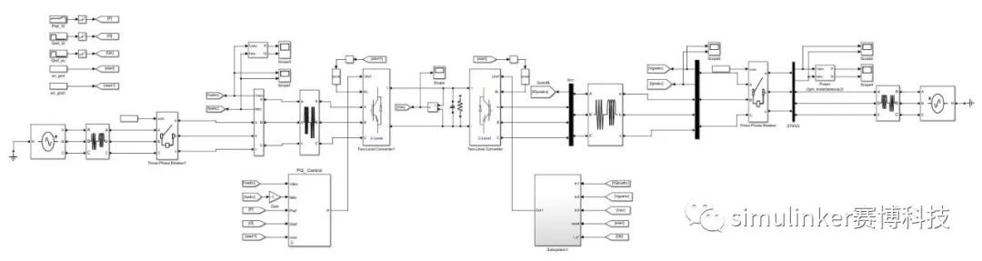

根据上述拓扑及控制搭建仿真模型如下图所示,其中甲流侧电压220kV,设计直流侧电压400kV,额定功率1000MVA。
图4 整体仿真模型

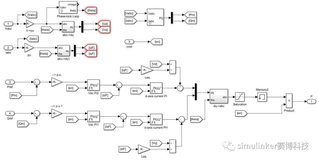

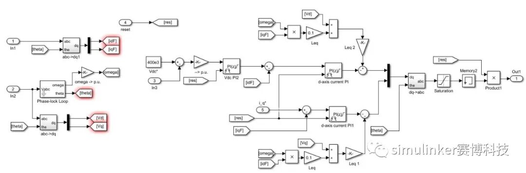

控直流电压侧控制模型如下图所示
图5 直流电压、无功控制模型

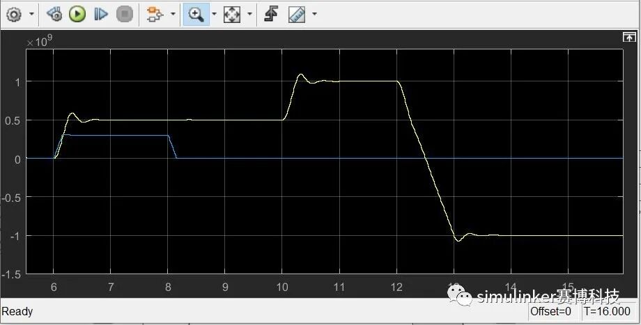

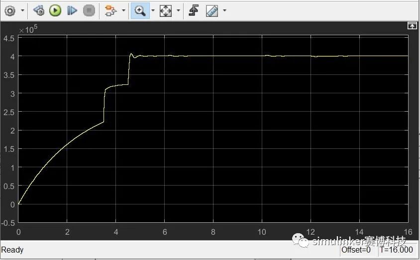

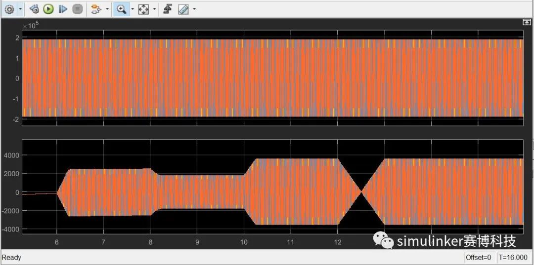

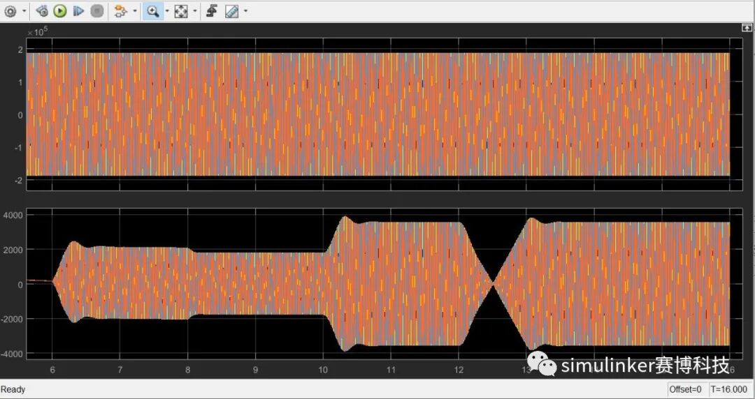

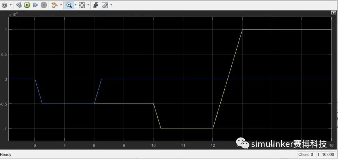

模型设置在4.5s和5s分别解锁两个换流器(在此之前为换流器不控整流充电阶段),在第6s设置PQ控制侧有功给定为500MW,无功给定为500MVar,直流电压控制侧无功为0.3pu(300MVar);8s时,两侧无功均降为0;10s后,有功升到1000MW,12s有功返送,由1000MW变为-1000MW。通过功率的变化验证控制效果。运行模型得到的仿真结果如下
图7 PQ控制侧电压、电流波形
图8 PQ控制侧功率波形(有功:黄色,无功:蓝色)
图9 直流电压波形
图10 直流电压控制侧电压、电流波形

通过上述仿真结果可以看出,在进行控制时,功率实际值能够良好地跟随给定值,在功率变化时,直流电压始终保持稳定,整体控制效果良好。
