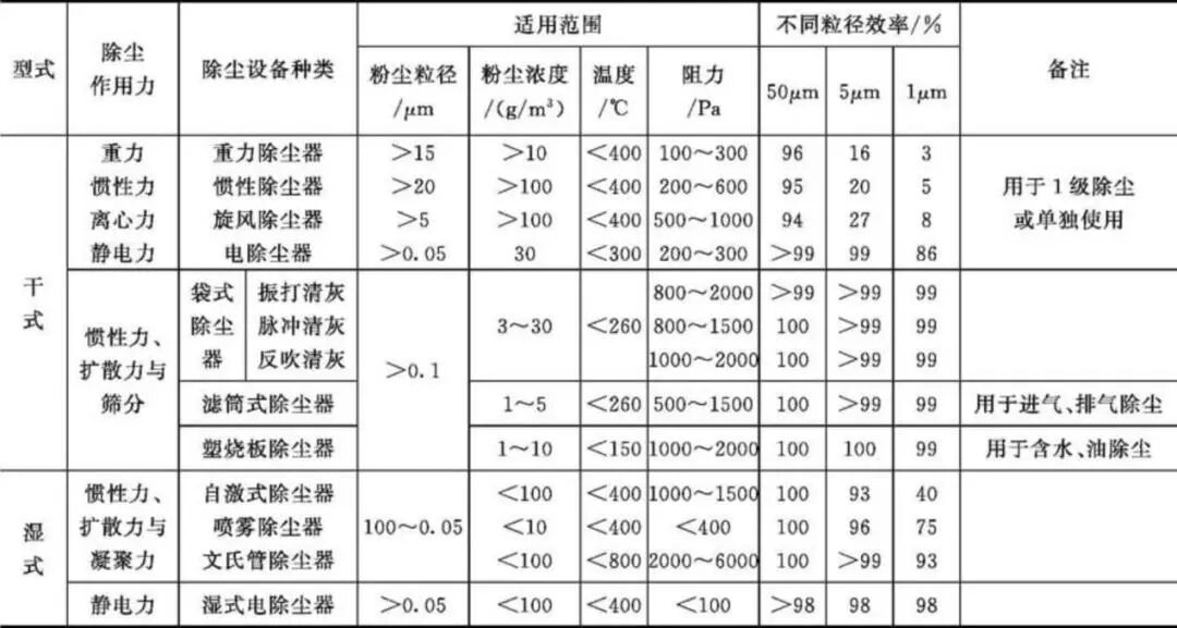

工作原理与分类
除尘器的工作原理都是以作用力为理论基础,根据力的性质不同,设计出不同的除尘器。除尘工程中常用的除尘器分为四大类,这些除尘器都是依靠各种力从气体中分离和过滤粉尘粒子的,见下图。

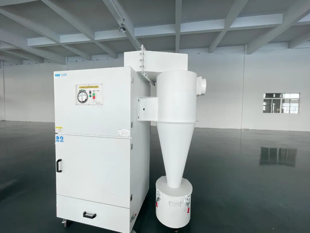

1.机械除尘器的工作原理
机械除尘器有重力除尘器、惯性除尘器和旋风除尘器3个类别。
①重力除尘器工作利用的是重力,所谓重力就是地球对物体的吸引力。在重力作用下含尘气体中的粉尘在沉降室被分离出来。
②惯性除尘器分离粉尘利用的是惯性力。惯性力是反映物质自身运动状态的力,受到外力时物质改变运动状态。在相同的作用力下惯性小的物体比惯性大的物体容易改变运动状态,即得到的加速度比较大,这对惯性小的粉尘分离是有利的。
③旋风除尘器利用的是离心力。所谓离心力是指做圆周运动的物体对施于它的向心分离力。它是依据在旋转体的反作用力,利用离心力分离非均相系统的分离过程通称离心分离。它是依据在旋转过程中质量大的、旋转速度快的物质获得的离心力也大的原理进行工作的。
