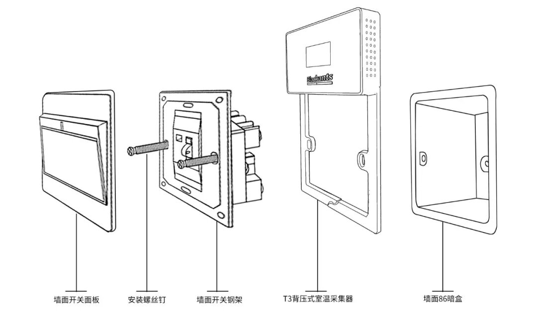

    我们推荐的是第三种开关型室温采集器(黑蚂蚁T3开关背压式温度采集器),我们采取的是关灯彻底断开电路连接,没有任何电流经过设备,无论什么质量的灯,都不会出现闪烁现象。采取开灯取电并且高质量的存储在设备内部,结合一些系列的策略方案,使得设备本身在完全不开灯状态下正常采集上传数据可达30天,每个月只需累计开灯30分钟就可以保证电量充盈。采取背压式安装,可以保留用户原有的开关,不破坏用户原有的装修风格。安装方式如图:

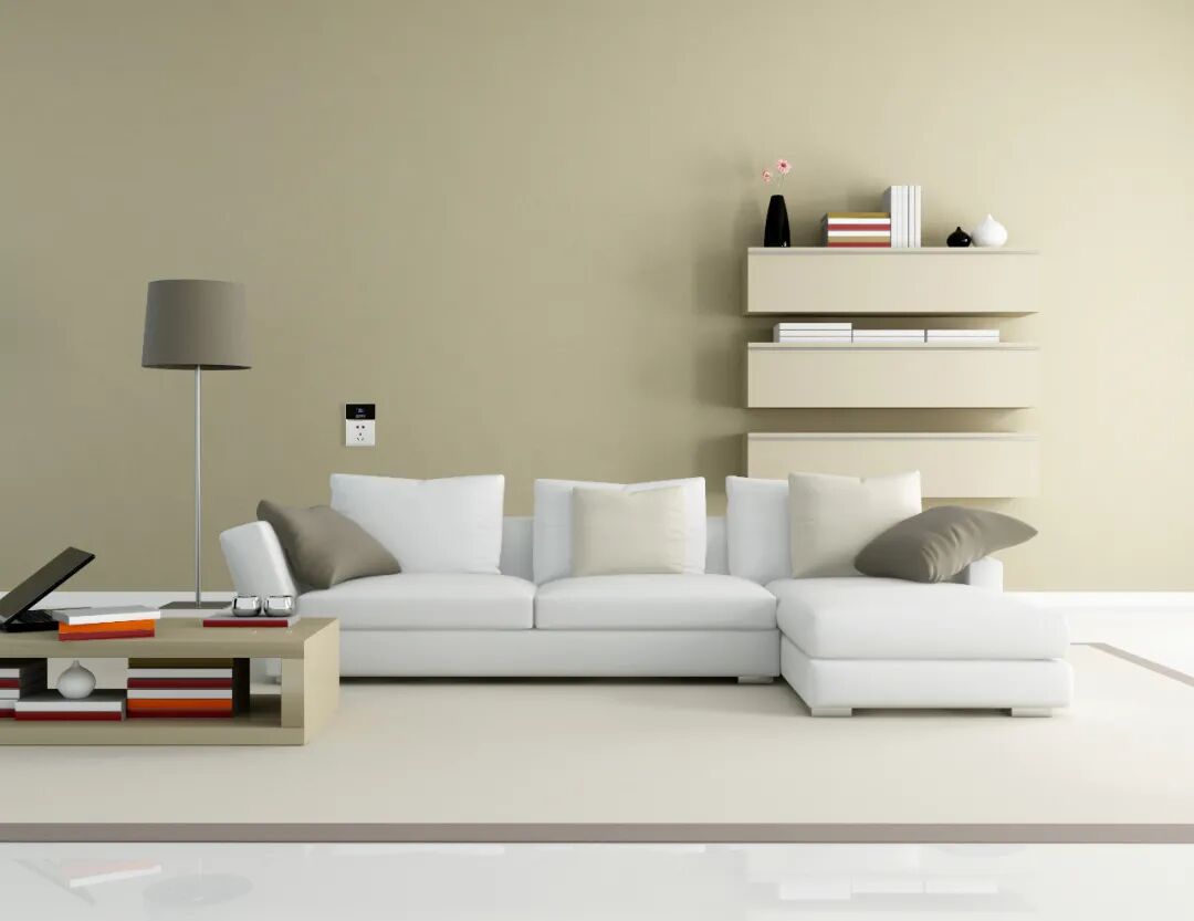

4、两种室温采集器安装的位置选择
    开关型位置特点:开关型的安装高度据地面1.5米左右,与正常测温高度一致,测温更准,但是不可以安装在入户门处或门廊,该地区整体温度较室内温度偏低,且容易受到开关门冷风侵入影响,宜安装在远离入户门、阳台门处。
    插座型位置特点:目前很多居民插座位于距地面半米左右,很多人可能会认为这个高度的温度测出来偏低,不准确。但是这种认知也同样存在一种误区,即一个房间不同高度会有2度左右偏差,但只要位置固定,且避免受到冷风、阳光的影响,其温度就可以准确反映房间的供热状态。
