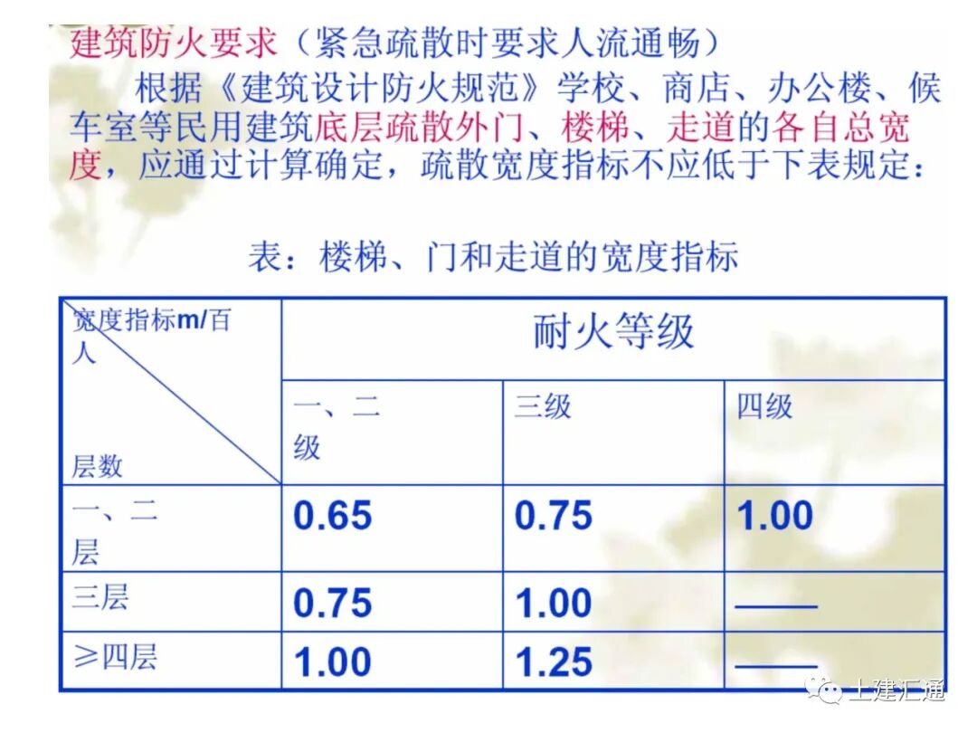

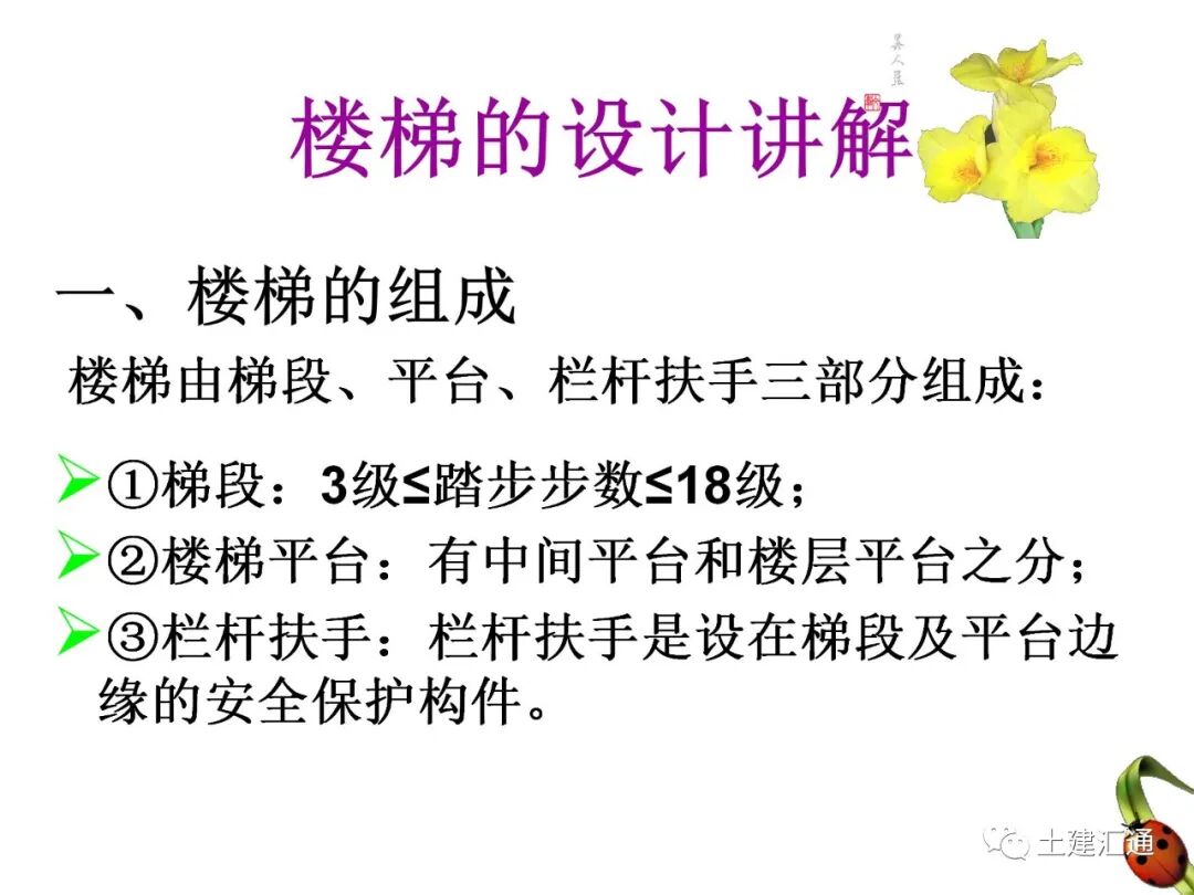

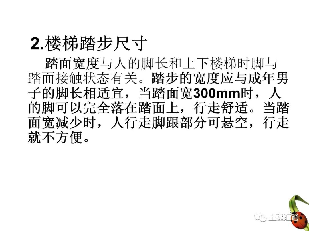

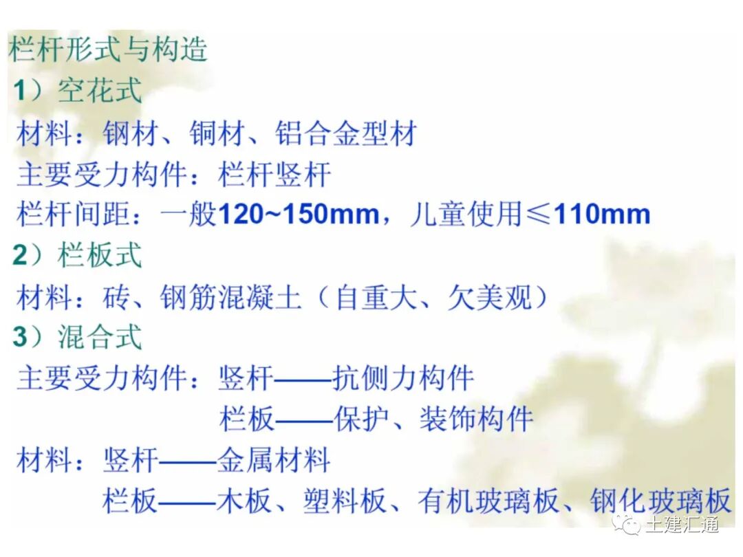

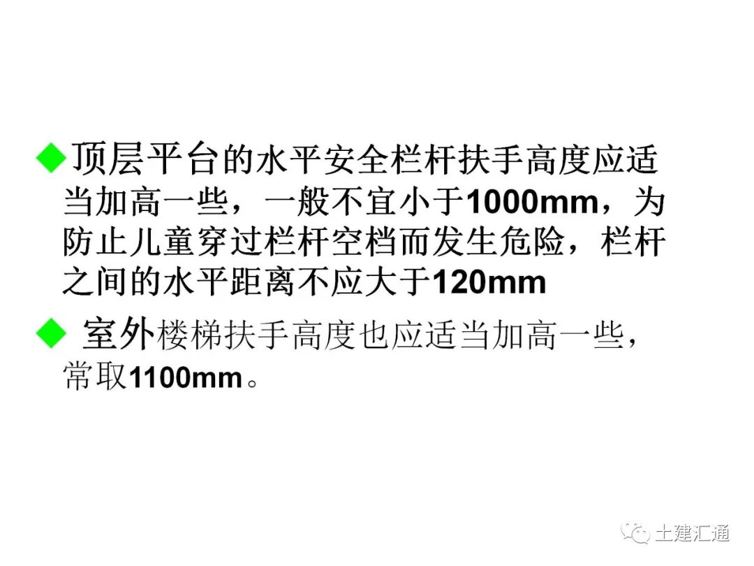

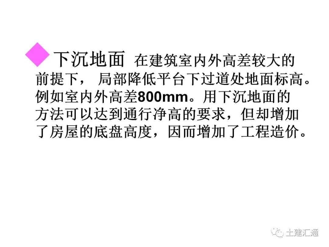

楼梯设计的详解
发布于:2023-03-22 16:20:22 来自:建筑设计/居住建筑设计 [复制转发]

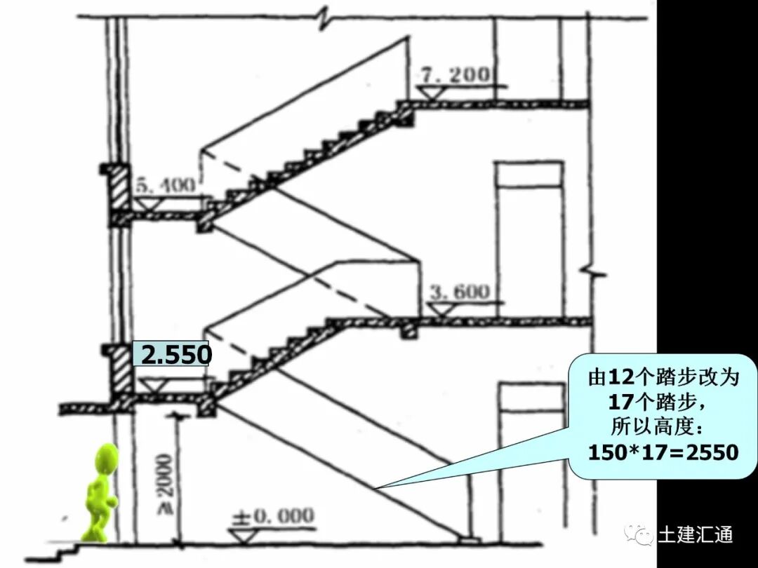

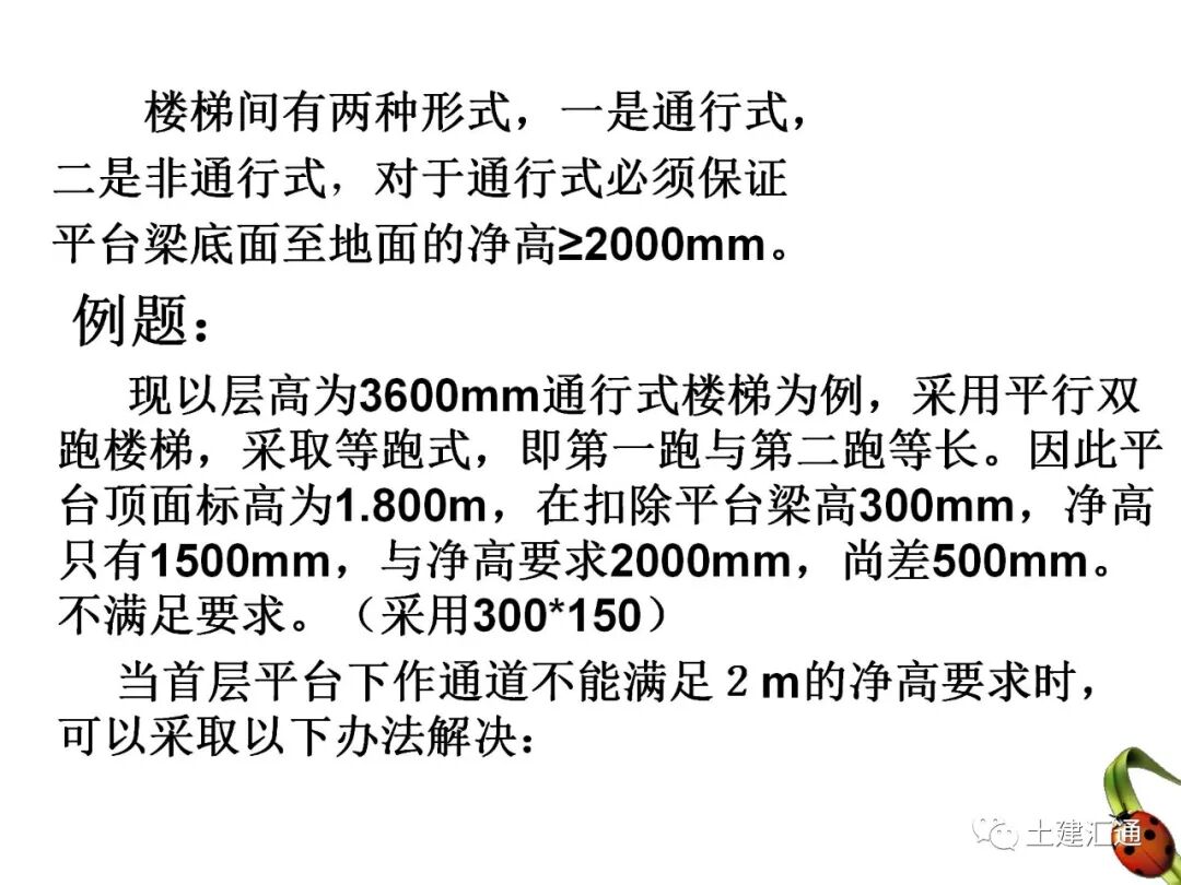

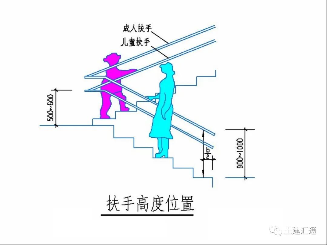

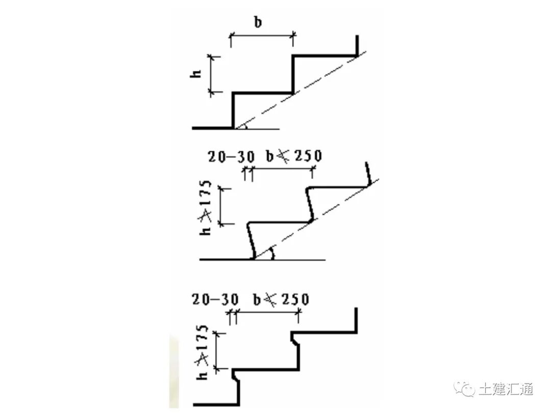

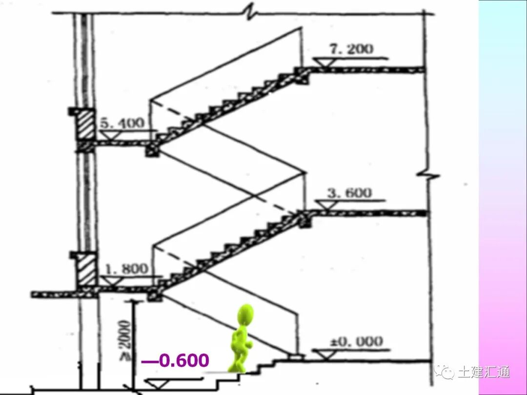

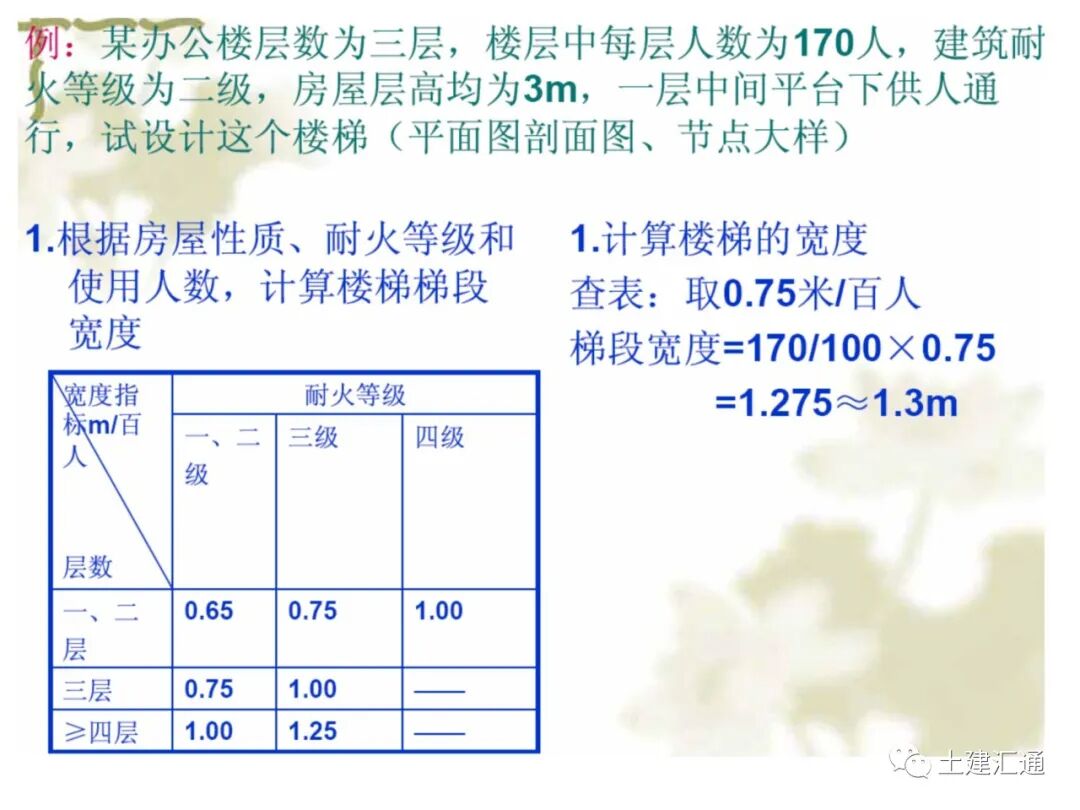

知识点:楼梯设计的详解
楼梯设计十大错误详解
