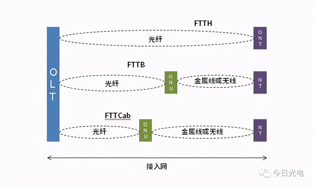

典型FTTx概念

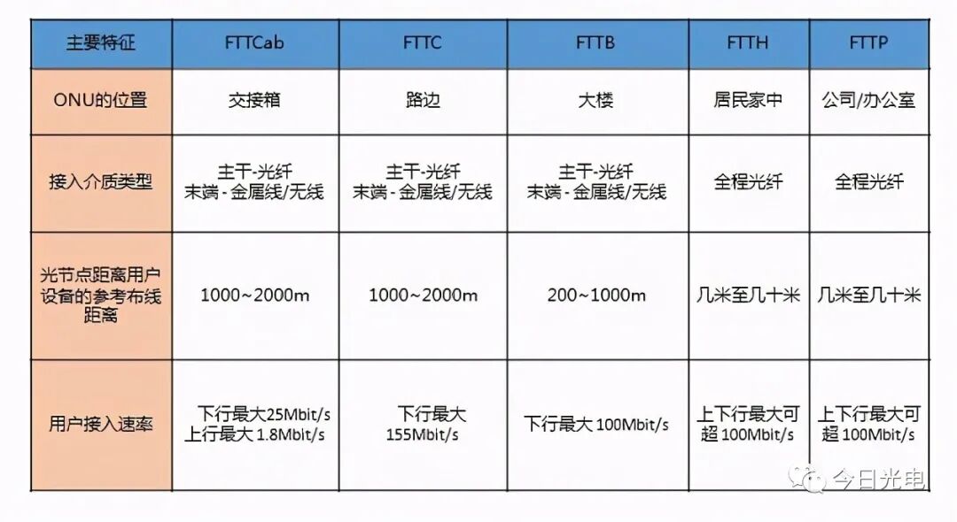

FTTx结构主要特征
从图中可以看出,FTTH全部由光纤网络连接至终端,与此相连的终端称为光网络终端(ONT)。FTTB或FTTC通过光纤网络连接至大楼(Building)或路边(Curb),再通过铜双绞线网络或无线连接至终端,光纤网络的末端设备称为光网络单元(ONU),由ONU通过铜双绞线网络或无线连接至网络终端(NT)。FTTCab与FTTC相似,只是其ONU是位于电信交接箱(Cabinet)中。图中的FTTB、FTTC、FTTCab都属于“部分”光纤到户,也就是说不是光纤直接连接到终端用户,而是到达终端用户附近,然后再通过双绞线网络连接至终端用户。在FTTCab中,电信交接箱中的ONU通常距离终端用户1000~2000m,在此情况下一个ONU单元可以支持约500个终端用户。在FTTC中,ONU距离终端用户更近,为200—1000m,可以支持8~32个终端用户。OLT和ONT/ONU之间的网络称为光分配网络ODN,其距离可达到20km,如图所示。

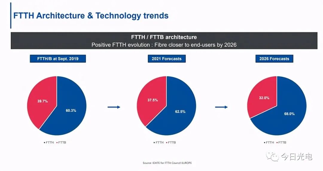

  • FTTH市场情况

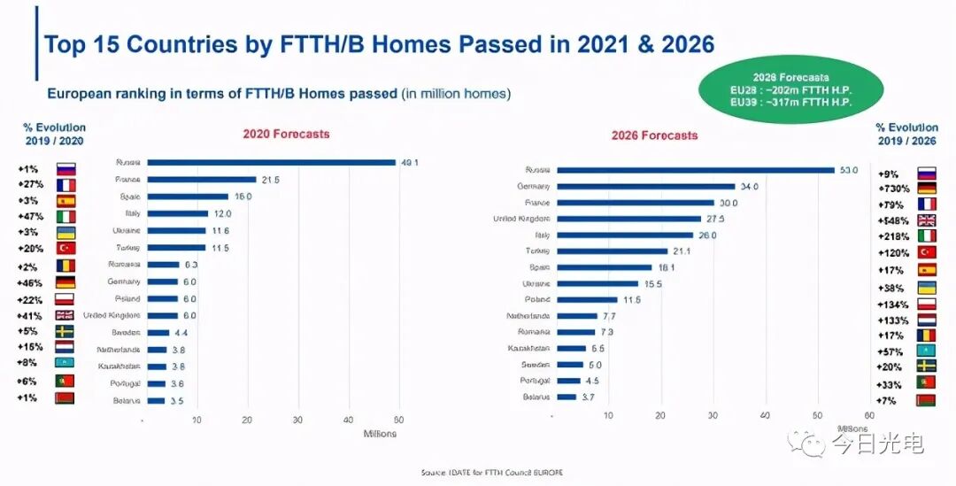

在12月3日的2020 FTTH 虚拟会议上,IDATE与FTTH Council Europe编制的2020~2026 FTTH市场预测数据表示,到2026年, 27+ 欧盟和英国国家的订户数量将进一步增加到约1.48亿,而38+ 欧盟和英国国家的订户数量将达到约2.08亿,FTTH/B的覆盖率将在2026年达到73.3%,与2012年的23.4%相比明显上升。
据预测一些国家的用户数与2019年对比将呈激增状态,比如德国将增长+730%,英国增长+548%,意大利增长+218%。从国家排名来看,俄罗斯可能会继续保持领先,但预计德国排名将会在2026年上升至第二,在2020年的排名中,德国排名是第八。
FTTH市场预测
FTTH欧洲市场排名情况

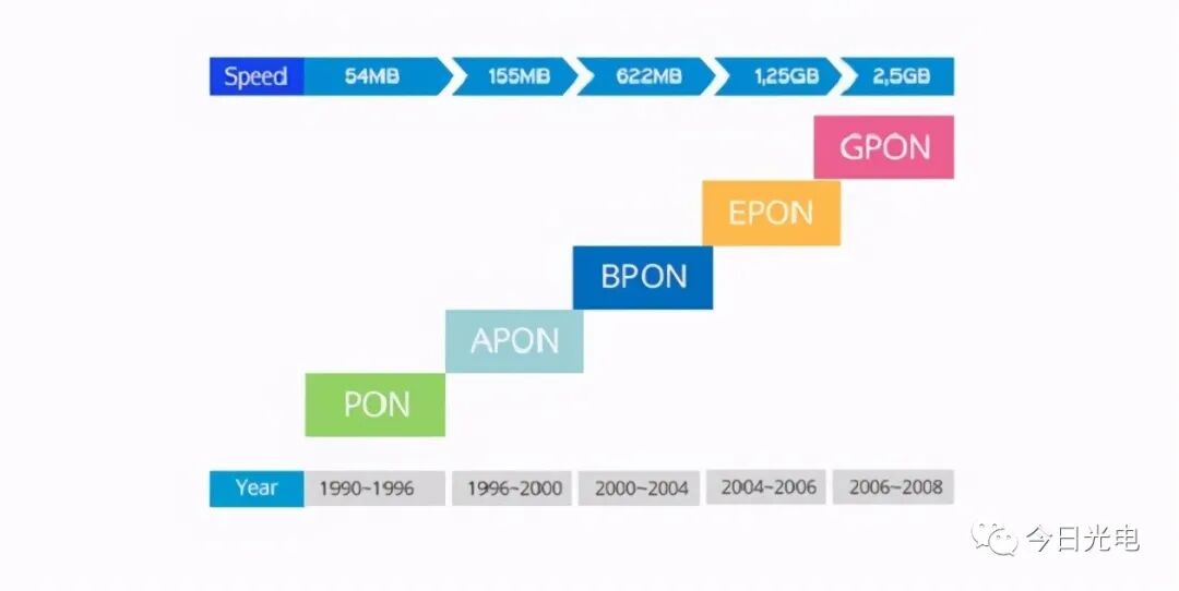

  • FTTH的技术发展
FTTH作为一种接入技术,目前已经被认可,技术也已经成熟。FTTH常用光纤接入技术有两种,P2P(点对点技术)以及P2MP(点对多点PON)。
P2P(Peer-to-peer)是点对点网络技术,可以让没有公网IP的两个用户进行直接的通信。
PON(Passive Optical Network)是无源光网络, 指在OLT(光线路终端)和ONU(光网络单元)之间的ODN(光分配网络)没有任何有源设备,仅使用光纤和无源组件。PON主要采用点对多点网络结构,是实现FTTB/FTTH的主要技术。
PON技术可分为用于窄带TDM业务接入的窄带PON技术和用于宽带接入的基于ATM传送的BPON(APON)、基于Ethernet分组传送的EPON技术以及兼顾ATM/Ethernet/TDM综合化的GPON技术。这三种都是目前已经商用化地实现FTTX的PON技术。
FTTH技术发展

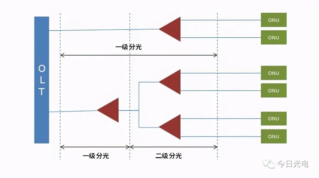

  • 一级分光和二级分光
一级分光的结构是OLT-分光器-ONU,从OLT到ONU之间的分光器都是并行的。采用一级分光时,分路器一般设置在配线光交处。二级分光的结构是OLT-分光器1-分光器2-ONU,从OLT到ONU之间的分光器是有级联的情况。采用二级分光时,第一级分路器一般设置在配线光交处,第二级分路器一般设置在分纤箱处。
一级分光只能接一个分光器,一般选用分光数量比较多的分路器,如1:32或1:64。二级分光一般在一级分光处选用1:8或1:16分路器,二级分光点采用1:4或1:8分路器。通常,一级分光解决方案用于拥挤的市中心或城镇区域,以降低成本并易于维护光纤分布式网络(ODN)节点。另一方面,二级分光解决方案用于路边或乡村场所,以覆盖广泛的ODN节点,节省资源并节省资金。
一级分光和二级分光

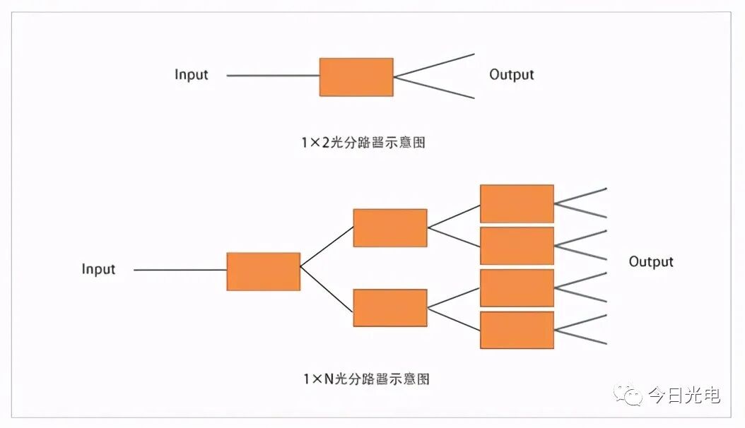

  • 光分路器工作原理
光分路器是FTTH系统中的一个核心无源器件。光分路器也叫光分束器,是一种集成波导光功率分配装置,可以将一个输入光信号分路成二个或多个输出光信号,光输入功率均匀分布在所有输出端口上。例如,一个分光比为1:4的光分路器可以将一个光信号平均分成四份,然后在四个不同的通道内传输。目前,光分路器的分光比一般为1:N或2:N ,如1:4、1:8、1:16、1:32、2:16、2:32。
光分路器的工作原理是:在单模光纤传导光信号的时候,光的能量并不完全是集中在纤芯中传播,有少量是通过靠近纤芯的包层中传播的,也就是说,在两根光纤的纤芯足够靠近的话,在一根光纤中传输的光的模场就可以进入另外一根光纤,光信号在两根光纤中得到重新的分配。
光分路器工作原理

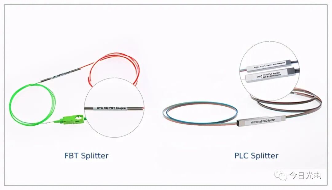

根据分光原理和制作工艺的不同,光分路器可分为熔融拉锥型(FBT)和平面波导型(PLC)两种。

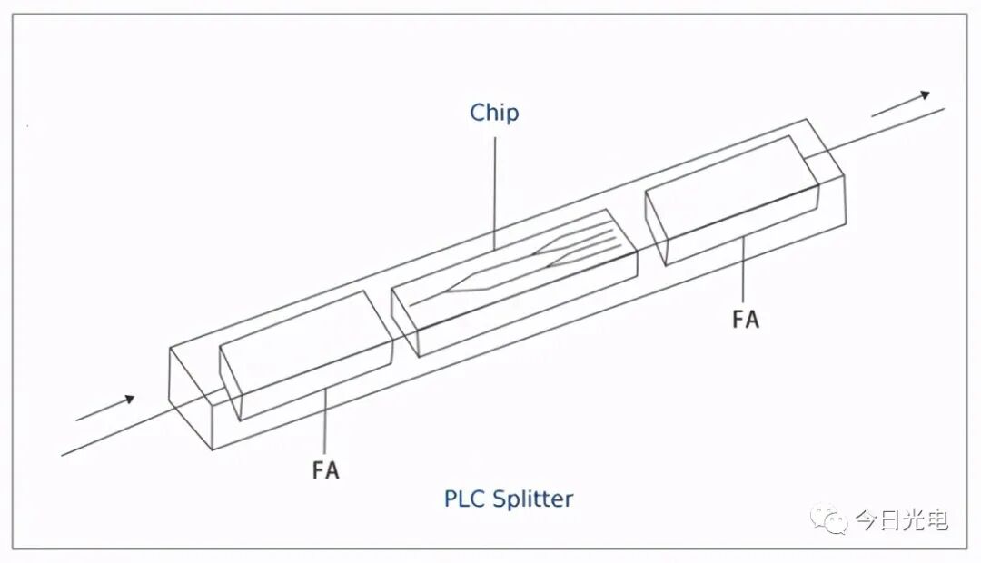

  • PLC光分路器
平面波导型光分路器(PLC Splitter)是一种基于石英基板的集成波导光功率分配器件,其主要作用是将光信号从一根光纤中分至多条光纤中。器件由一个光分路器芯片和两端的光纤阵列耦合而成,芯片是核心组件,芯片的好坏与分路通道直接影响到整个分路器的价格,芯片有一个输入端和N个输出端波导。光纤阵列位于芯片的上表面,封上外壳,组成一个有一个输入和N个输出光纤的光分路器。
PLC光分路器

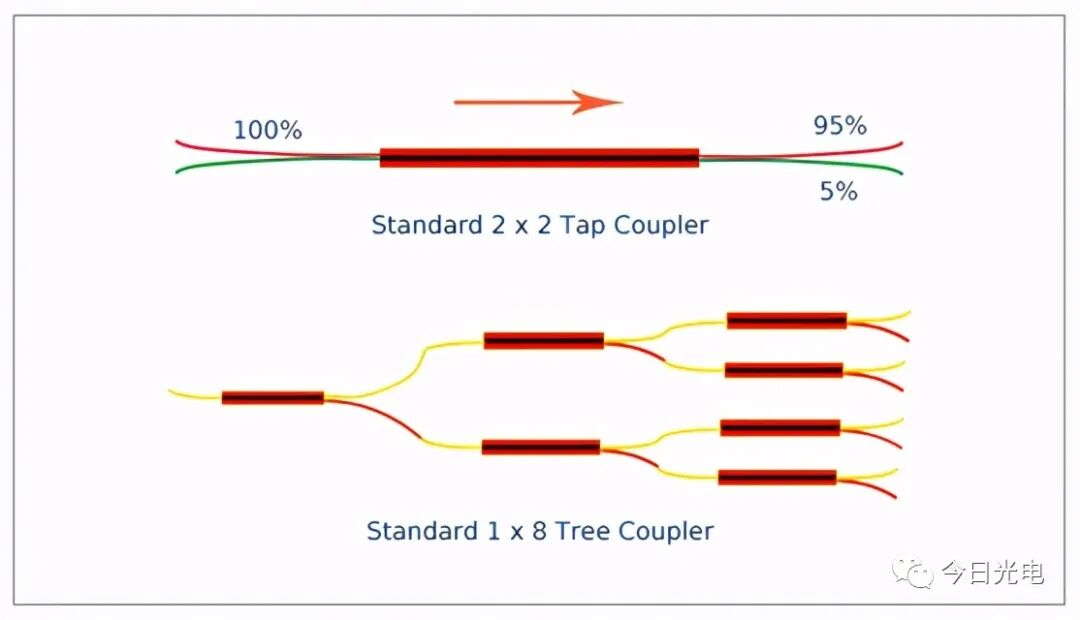

  • 熔融拉锥型(FBT)光分路器
熔融拉锥技术是将两根或多根除去涂覆层的光纤捆在一起,然后在拉锥机上熔融拉伸,并实时监控分光比的变化,分光比达到要求后结束熔融拉伸,其中一端保留一根光纤(其余剪掉)作为输入端,另一端则作多路输出端。
熔融拉锥型(FBT)光分路器
  • FBT VS PLC
分光比的分配方式不同也是两者主要的区别之一。拉锥型分路器的分光可变性是此器件的最大优势。PLC分路器的分光是均等分的,可以将信号均匀分配给用户。例如,1×32的PLC分路器可以将光信号平均分成32份,然后在32个不同的通道内传输。有时,由于用户数量和距离的不一致性,需要对不同线路的光功率进行分配,此时就需要用到不同分光比的器件,则会使用FBT分路器。
FBT VS PLC
