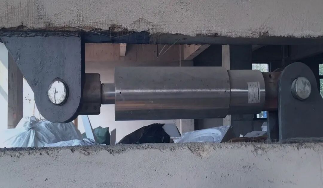

建筑消能阻尼器是安装在建筑物中用于吸收与耗散由风、地震、移动荷载和动力设备等引起的结构振动能量的装置。消能减震技术就是通过在建筑物中增加建筑消能阻尼器来增大结构的阻尼,从而实现集中耗散地震输入的能量,使构建物保持稳定,减小共振幅度,达到减少和避免地震灾害中主体结构损伤的目的。
阻尼器类型
消能阻尼器按照结构和工作原理的不同,大致分为黏滞阻尼器、粘弹阻尼器、金属屈服型阻尼器及其他类型的阻尼器;不同类型的消能阻尼器在具体应用选择时应结合工程结构特征及实际的抗震消能需求。
注:图片源自网络,如有侵权请联系删除
黏滞阻尼器的主要阻尼介质是黏滞流体,粘弹性阻尼器的主要阻尼介质为黏弹性材料;在地震作用下利用黏滞和黏弹材料的阻尼特性来耗散地震能量,这两类阻尼器阻尼器虽不能改变结构的周期,但能够增加结构的阻尼,在地震作用下能够有效减小结构基底剪力及层间位移。
金属屈服型阻尼器主要依靠金属材料在在地震往复作用下的塑性变形来耗散地震能量,其耗能能力主要与位移相关,主要有金属屈服型阻尼器、软钢阻尼器、铅阻尼器、屈曲约束支撑等。
除以上类型外,还有摩擦阻尼器、质量调谐阻尼器和液体调谐阻尼器等其他类型的阻尼器。随着行业的技术进步和发展,阻尼器在形式及性能上也在持续地改进和创新,以满足处于快速变化中的市场需求。

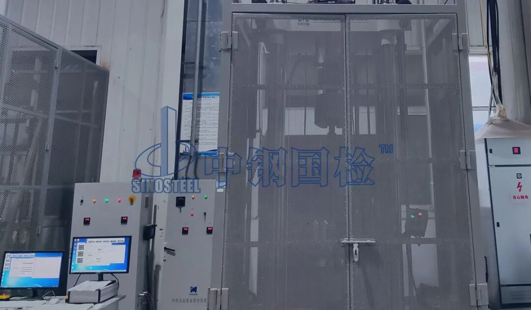

大多阻尼器是多种材料或多个部件协同工作,其中一个环节出现问题,则直接影响阻尼器整体性能。为保证其整体性能,必须按相关标准及技术要求对消能阻尼器各项技术指标进行检测。
在JG/T 209-2012《建筑消能阻尼器》中,对阻尼器的尺寸、材料、力学性能、耐久性都作了明确规定。例如,对于黏滞阻尼器力学性能,在极限位移方面实测值不应小于黏滞阻尼器设计容许位移的150%,当最大位移大于或等于100mm时,实测值不应小于黏滞阻尼器设计容许位移的120%。
力学性能是阻尼器最重要指标,通过力学性能的测试,能够检测阻尼器的各项指标是否满足标准的要求。例如,按照相关要求对黏滞阻尼器进行正弦加载循环后,可以验证阻尼器的滞回曲线是否光滑、饱满、无异常,同时可以检测阻尼力是否达到设计指标等。
阻尼器是建筑物的重要组成部分,由于阻尼器在遭受火灾后存在失效的风险,为确保其安全性能,还应按要求对其进行耐火性检测,如果发现问题应及时采取措施,以免带来严重的后果。
虽然在JG/T 209-2012《建筑消能阻尼器》等标准规范中也对相应产品的设计使用年限提出了具体要求,但除了应用前对阻尼器产品的质量检测,应用之后的消能阻尼器工作性能检测也应得到重视。
阻尼器在应用一定时间后,环境及其它外力作用均可能对其工作性能产生影响,对阻尼器进行中期或长期的检测有助于及时发现过程中存在的问题,能够为阻尼器状态的判断和其正常发挥作用提供科学的依据。
