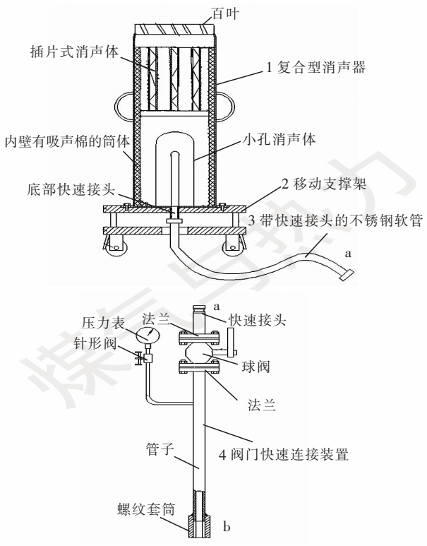

燃气放散消声装置由1复合型消声器、2移动支撑架、3带快速接头的不锈钢软管和4阀门快速连接装置组成,见图1。阀门快速连接装置的b端与放散阀螺纹连接,a端与不锈钢软管的a端用快速接头连接,即完成组装,非常方便。
图1   燃气放散消声装置
复合型消声器由小孔消声体、插片式消声体以及内壁有吸声棉的筒体等组成,通过扩容降速能有效改变通过的高压燃气的流速、压力、音频,并吸收转化部分噪声能量,其中小孔直径3 mm,均匀分布在小孔消声体上。为保证有效通气流量,所有小孔的总面积为阀门快速连接装置b端进气口截面积的25倍以上,进气口直径为50 mm。移动支撑架由可以推动和固定的车体及可用螺栓固定复合型消声器的支撑面构成。不锈钢软管由工程类可承压的不锈钢管子和焊接的快速接头组成。阀门快速连接装置由与燃气管道放散阀尺寸一致的管子、 球阀 、快速接头等组成,其中管子下端焊接连接放散阀的螺纹套筒,上端焊接法兰,管子上还可焊接针形阀。该消声装置安装后总体高度超过2 m,符合CJJ 51—2016《城镇燃气设施运行、维护和抢修安全技术规程》对放空管高度的要求。综合消声级别5级,适用温度为-160~450 ℃,可应用于1.6 MPa以下的燃气放散。

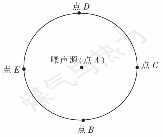

将阀门快速连接装置与放散阀连接好,然后以阀门快速连接装置的出口为噪声源,记为点A。因一般选取的放散点距离周边居民小区都在30 m以上,因此在半径为30 m、以点A为圆心的圆上取4个点作为周边环境的噪声测量点,即点B、C、D、E,见图2。
图2   噪声测量点布置

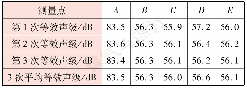

①加装消声装置前

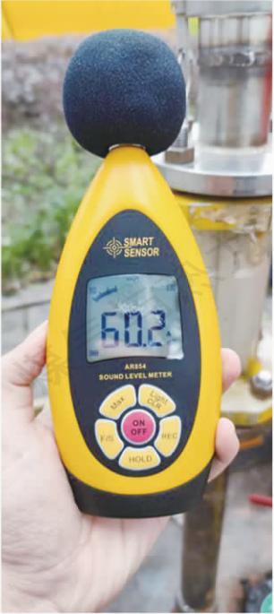

放散前,测量点A原始等效声级为60.2 dB。打开放散阀,用量程30~130 dB的希玛AR854噪声计分贝仪(见图3)测量点A、B、C、D、E的等效声级各3次,数据见表1。
图3   希玛AR854噪声计分贝仪
表1   放散情况下加装消声装置前各点等效声级

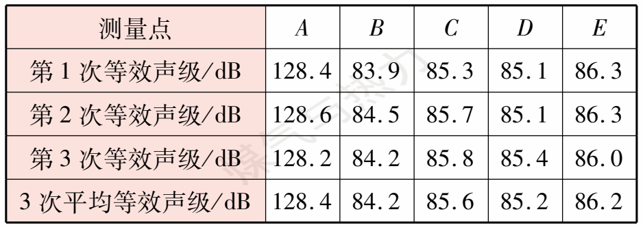

②加装消声装置后
在点A连接好消声装置,再次打开放散阀,用噪声计分贝仪测量点A、B、C、D、E的等效声级,各测量3次,结果见表2。同时测量未放散时车辆从旁边经过时点A的等效声级,为77.3 dB。
表2   放散情况下加装消声装置后各点等效声级
对比表1、2发现,放散情况下,加装消声装置后,噪声源点A的平均等效声级比加装前降低了44.9 dB,周边环境的点B、C、D、E也分别降低了27.9、29.6、28.6、30.1 dB,降噪效果良好。
放散时消声后噪声源点A的平均等效声级比未放散时提高了23.3 dB,比未放散时放散点附近道路上有车辆的等效声级仅提高了6.2 dB。笔者现场感受到,放散时消声后点A的噪声对人体听觉基本无影响。
