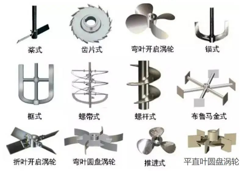

三、分类与选型
1. 反应釜搅拌器的作用
使物料混和均匀,强化传热和传质,包括均相液体混合;液-液分散;气-液分散;固-液分散;结晶;固体溶解;强化传热等。
2. 反应釜搅拌原理
搅拌器是实现搅拌操作的主要部件,其主要的组成部分是叶轮,它随旋转轴运动将机械能施加给液体,并促使液体运动。
搅拌器旋转时把机械能传递给流体,在搅拌器附近形成高湍动的充分混合区,并产生一股高速射流推动液体在搅拌容器内循环流动。

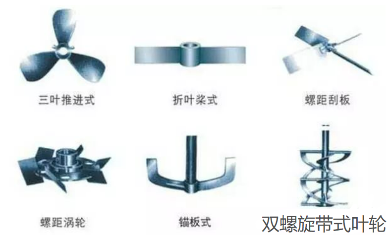

四、桨式搅拌器
由桨叶、键、轴环、竖轴所组成。桨叶一般用扁钢或不锈钢或有色金属制造。桨式搅拌器的转速较低,一般为20~80r/min。
桨式搅拌器直径取反应釜内径Di/3~2/3,桨叶不宜过长,当反应釜直径很大时采用两个或多个桨叶。
主要应用:桨式搅拌器适用于流动性大、粘度小的液体物料,也适用于纤维状和结晶状的溶解液,物料层很深时可在轴上装置数排桨叶。折叶式比平直叶式功耗少,操作费用低,故折叶桨使用较多。
桨式搅拌器不能用于以保持气体和以细微化为目的的气—液分散操作中。

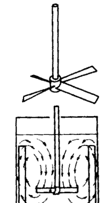

五、推进式搅拌器
推进式搅拌器,搅拌时能使物料在反应釜内循环流动,所起作用以容积循环为主,剪切作用较小,上下翻腾效果良好。当需要有更大的流速时,反应釜内设有导流筒。
标准推进式搅拌器有三瓣叶片,其螺距与桨直径d相等。推进式搅拌器直径约取反应釜内径Di的1/4~1/3,300~600r/min,搅拌器的材料常用铸铁和铸钢。

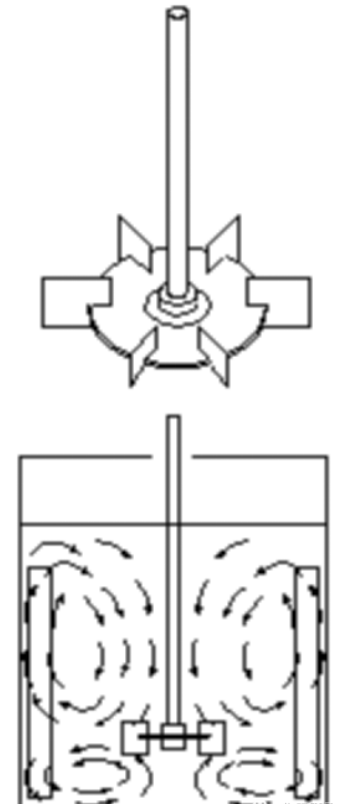

六、涡轮式搅拌器
涡轮搅拌器速度较大,300~600r/min。直叶和弯叶涡轮搅拌器主要产生径向流,折叶涡轮搅拌器主要产生轴向流。
涡轮搅拌器的主要优点是当能量消耗不大时,搅拌效率较高,搅拌产生很强的径向流。因此它适用于乳浊液、悬浮液等。

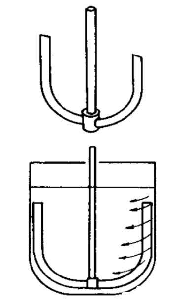

七、锚式搅拌器
适用于粘度在100Pa·s以下的流体搅拌,当流体粘度在10~100Pa·s时,可在锚式桨中间加一横桨叶,即为框式搅拌器,以增加容器中部的混合。
