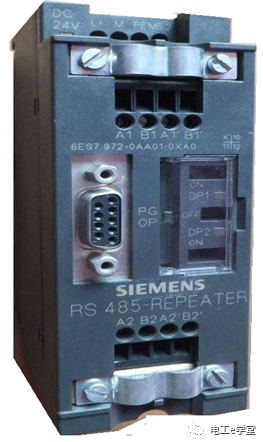

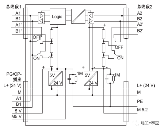

只有在上下总线段间起放大作用。如下图所示,中继器可以接4根DP电缆,分别对应的端子为A1/B1,A1’/B1’和A2/B2,A2’/B2’,其中A1/B1,A1’/B1’为总线段1,A2/B2,A2’/B2’为总线段2。只有总线段1和总线段2之间的数据信号才会放大,从其内部电路图也可看出,端子号带撇的端子只是短接,因为左右之间短接同一个信号,所以没有信号放大作用。

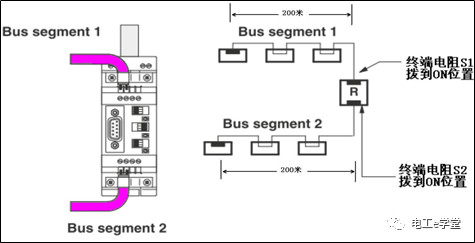

中继器上有两个终端电阻S1和S2,分别对应总线段1和总线段2。从图中可以看出,终端电阻如果拨到ON的位置的话,会在总线AB之间接入一个电阻,同时会将端子号带撇的端子与同组的端子断开。因此,如果中继器是本网段总线上最后一个站点的话,应将DP总线接入端子号不带撇的端子上,同时将终端电阻拨到ON的位置。如总线只接A1B1,终端电阻S1就要拨到ON位置。
划重点:中继器最中间的MODE开关,是中继器工作的开关,如果拨到OFF位置的话,总线段1和总线段2之间是完全隔开的,之间根本没有信号通过也就没有信号放大功能。

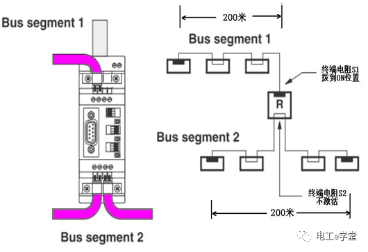

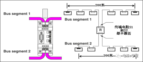

如只接到A2,B2,那么终端电阻S2就拨到ON。如果一个总线段的4个端子都接线了,那么对应的终端电阻S1和S2均不激活。
