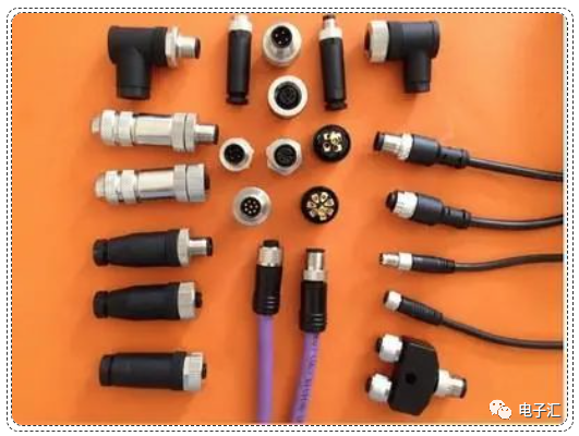

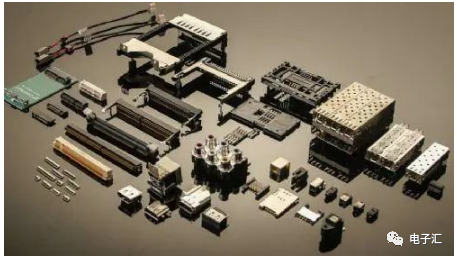

连接器这么多,怎么分?
对于任何成型产品,连接器必不可少,比如我们常用的USB、耳机孔、以太网接口,或者我们不太常见到的军用定制接口。所以,基于广泛的市场,连接器分类也是多种多样。
1、根据电子设备内外连接的功能,互连的层次分为6种,如上图所示:
A:元件对封装的相互连接;
B:封装对电路板的相互连接;
C:板对板的相互连接;
D:组件对组件的相互连接;
E:组件对输入输出接口的相互连接;
F:系统对系统的相互 连接。

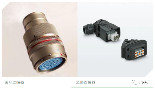

6、按照外形分类:
圆形连接器,多用于军事设备;(连接形式主要有卡口(快速)、螺纹、自动闭锁、推拉、直插直拔等)
矩形连接器,用途广泛,发展迅速,很多板级连接器都属于矩形连接器。(插头与插座的连接方式一般有直插直拔和螺纹锁紧两种形式。)
