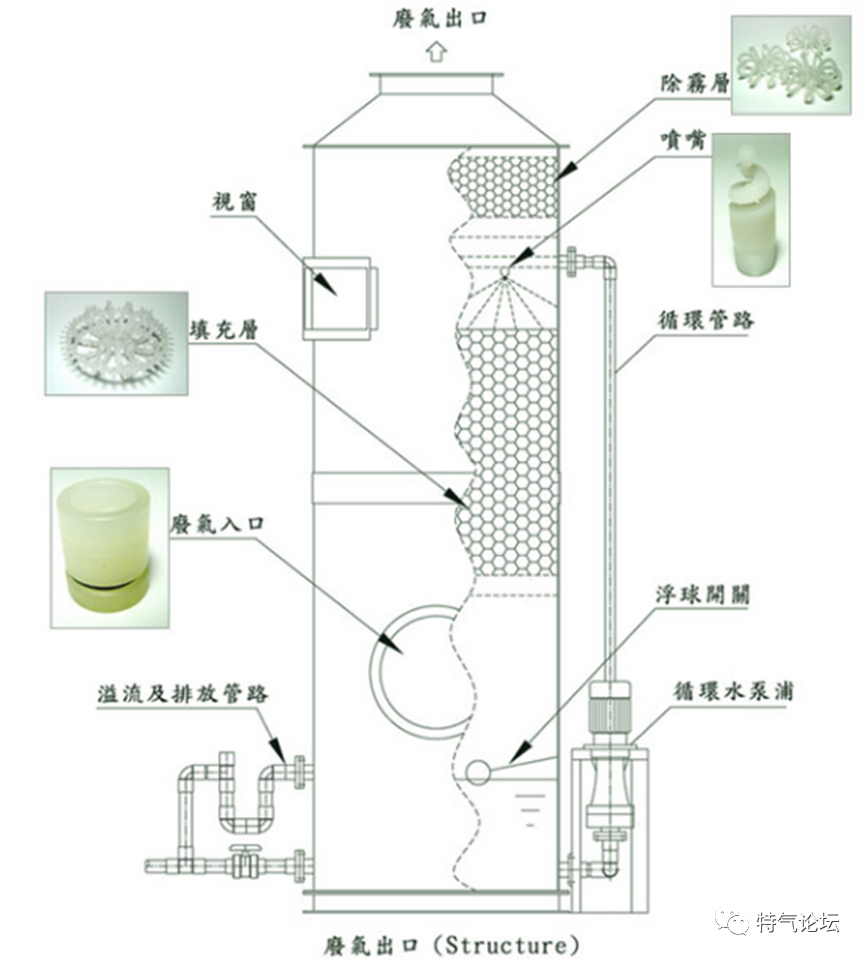

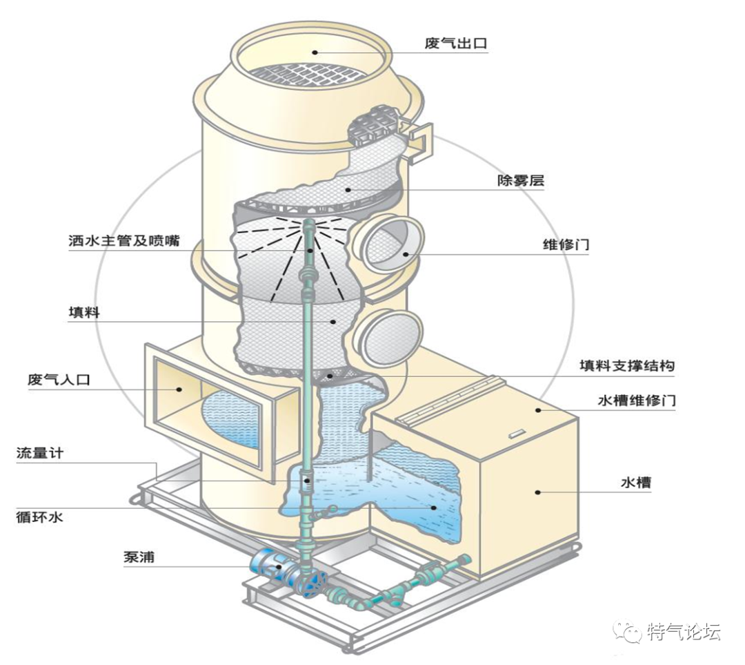

知识点:洗涤塔(器)
洗涤塔属两相逆向流填料吸收塔。气体从塔体下方进气口进入净化塔,在通风机的动力作用下,迅速充满进气段空间,然后均匀地通过均流段上升到第一级填料吸收段。在填料的表面上,气相中污物与液相中物质发生化学反应。反应生成物(多数为可溶性盐类)随吸收液流入下部贮液槽。未完全吸收的气体继续上升进入喷淋段。在喷淋段中吸收液从均布的喷嘴高速喷出,形成无数细小雾滴与气体充分混合、接触、继续发生化学反应。在喷淋段及填料段两相接触的过程也是材热与传质的过程。通过控制空塔流速与滞贮时间保证这一过程的充分与稳定。废气则由塔体(逆向流)达到气液接触之目的。此处理方式可冷却废气、去除颗粒及净化气体。塔体的最上部是除雾段,气体中所夹带的吸收液雾滴在这里被清除下来,经过处理后的洁净空气从洗涤塔上端排入大气中。

工艺原理图

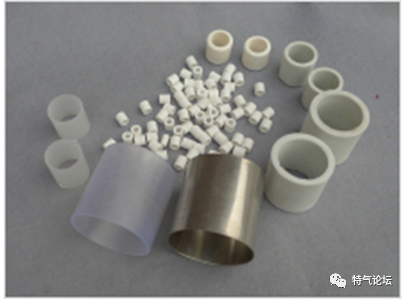

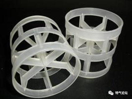

鲍尔环
拉西环
常见填料材质
  • PP材料(聚丙烯),是一种非常安全且质地轻的塑料材料,耐热性好,表面有独特的光泽并且容易加工出呈现出鲜艳色彩;由于耐弯折强度比较高,在生产一些一体成型的的容器时(像一些盒盖和盒身成一体的容器)会经常优先采用些类的材质。
  • PVC材料(聚氯乙烯),PVC材料最大的特性是能加入不同的添加剂,做成各种种类的软硬和质感不同用途不一的的物品,可塑性非常强。
  • PET材料(聚乙烯对苯二甲酸酯)大家经常见到的宝特瓶制作的材料,PET也可以作为纤维使用,PET最大的特点是且具有完整的回收循环利用系统,这种高效率使用的材料因其环保,安全性在胶盒,吸塑包装行业被大量的使用
  • 聚乙烯(PE)、是一种经常被用来加工生产保鲜膜,塑料袋的原材料,PE因价格低廉而,比较容易成型,也是一种常用生产塑料水桶的材料。PE不耐热,但可耐受零下20度的低温。
  • ABS树脂,比PS的强度要高,在成型时的流动性非常好,是注塑行业用的非常普遍的一种材料。
  • PA材质(尼龙),这是一种当做纤维使用的塑料材料。PA具有抗拉伸、耐压缩、弯曲性能好,PA也经常用来制成各类的零部件。
