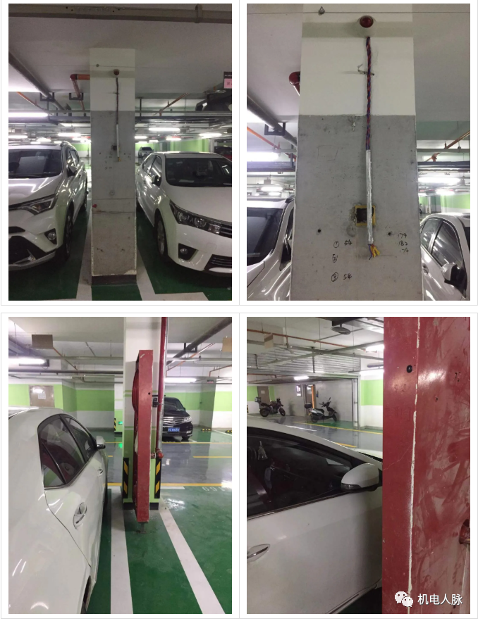

开发商擅自改动消火栓位置存在
消防隐患影响停车
融创西安宸院开发商擅自改动地库消火栓位置,由原来设计的消火栓箱体背靠地库立柱擅自更改为消火栓箱体侧面靠立柱,正面朝向车位,影响正常停车,并且车辆停在车位后与消火栓没有足够距离导致消火栓的门无法正常打开,存在消防隐患。开发商行为已违反《消防法》第二十八条、第六十条规定,《消水规》第7.4.7条对于消火栓设置的要求。请有关部分依法严肃处理并要求整改。
您好
首先感谢您对我们工作的关注和支持。收到您反映的情况后,我区高度重视,区住建局、消防救援大队联合辖区民警进行了现场调查。经查,该项目于2018年4月11日取得《建设工程消防设计审核意见书》,开发企业也提供了《建设工程消防验收意见书》。针对您反映的问题,我区相关部门已约谈开发企业,要求尽快联系设计单位制定变更方案。我区工作人员已致电您就相关工作情况向您进行了解释说明,如需进一步了解相关情况,请致电我区住建局、消防救援大队。欢迎您继续关注并监督我们的工作。

地下停车场消火栓箱安装位置影响正常进出车
书记您好:
我所居住的书香阁小区地下停车场车位侧立柱安装的消火栓箱位置影响车辆正常进出。该处的消火栓箱安装在立柱南侧,消火栓箱西侧比立柱宽出20cm,本来小区停车位就不宽,稍不注意就剐蹭到消火栓箱,前段时间已经有消火栓箱被撞坏了。17年交房时我们业主就找过开发商,开发商不给处理,最近又找开发商,开发商说需用公共维修基金(有的停车位旁没有消火栓箱)或业主自费处理。
书记您好,我想咨询一下,这种因消火栓箱安装导致车辆进出困难的问题,该业主自费处理吗?
人民网网友,您好:
您反映的关于“地下停车场消火栓箱安装位置影响正常进出车”的留言我们已收悉。五莲县群众服务中心向五莲县住建局进行了交办。现将有关情况回复如下:
针对您反映的问题,我局立即进行调查核实。经调查了解,该项目是由五莲兴隆置业有限公司开发建设,该小区消防设施是按图纸正常施工建设,不能随意更改消火栓位置。要更改消防管道及消火栓位置要更改图纸,所用的图纸已备案不能随意更改,而且需要消防部门同意。
若您还有其它问题需我们协助办理,可随时联系我们也可通过司法途径,维护自身的合法权益,我们将在职能范围内全力为您处理。衷心感谢您对我们工作的理解和支持!

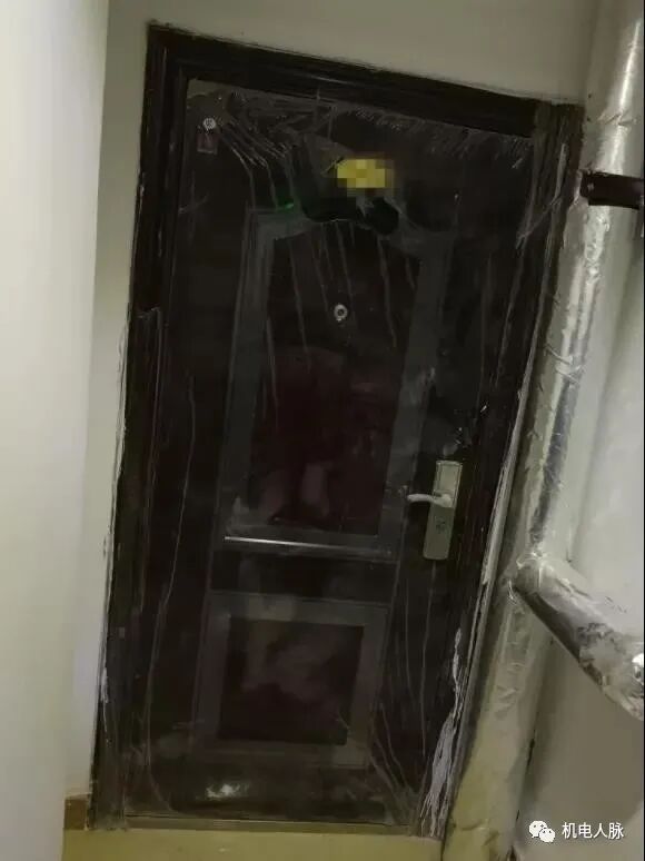

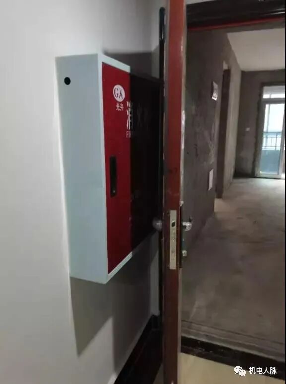

力扬时代未按图纸施工
力扬时代10栋所有5号户型,入户门与消火栓箱体冲突,图纸消火栓箱在楼梯间,开发商交房时候消火栓箱未按照图纸施工,且为明箱,影响入户门开启。
要求开发商按照图纸将消火栓箱移至楼梯间,保证5号户型入户门正常开启。
网友,您好!
您留言反映力扬时代消火栓箱影响入户门开启的问题,经大邑县住房和城乡建设局调查核实,现答复如下:
收到您的留言后,县住建局质监站立即到现场查看,经核实,确实存在消火栓箱影响入户门开启的问题,县住建局已责令建设单位和施工单位进行整改,目前,施工单位正在进行整改。
