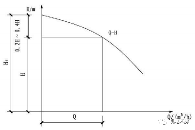

以下条件任意一款成立时,系统就要竖向分区供水:
1.  系统工作压力大于2.40MPa。(系统工作压力是指水泵零流量时系统的压力)
2.  消火栓栓口处静压大于1.0MPa。
3.  自动水灭火系统报警阀处的工作压力大于1.60MPa或喷头处的工作压力大于1.20MPa。(自动喷水系统的工作压力根据水泵零流量时的扬程计)
消火栓系统工作压力计算示意图

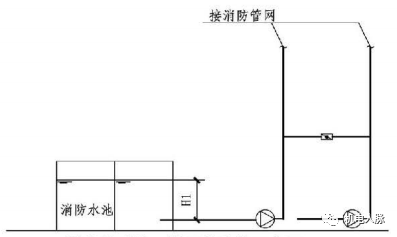

1. 消防水泵串联分区供水
1) 采用消防水泵串联分区供水时,宜采用消防水泵转输水箱串联供水方式。
2) 当采用消防水泵转输水箱串联时,转输水箱的有效储水容积不应小于60m?,转输水箱可作为高位消防水箱。(转输水箱兼做高位水箱,可仍按60m?考虑)
3) 串联转输水箱的溢流管宜连接到消防水池。
4) 转输水箱应设自动补水管,不可用转输管道兼做补水管,否则会自动停泵。
5) 当采用消防水泵直接串联时,应采取确保供水可靠性的措施,且消防水泵从低区到高区应能依次顺序启动。
6) 当采用消防水泵直接串联时,应校核系统供水压力,并应在串联消防水泵出水管上设置减压型倒流防止器。
7) 当采用消防水泵直接串联时,转输泵和低区供水泵应分别设置。
启泵顺序: 当采用消防水泵直接串联分区供水形式时,应先启动转输泵,后启动供水泵;当采用消防水泵、转输水箱串联分区供水形式时,应先启动从转输水箱吸水的供水泵,后启动转输泵。

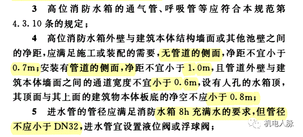

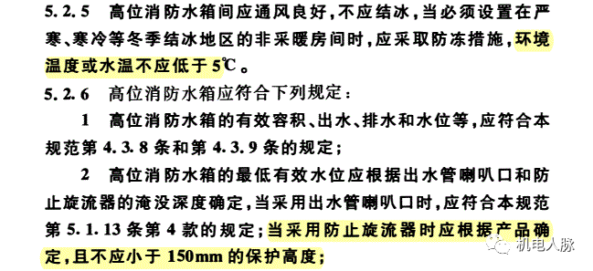

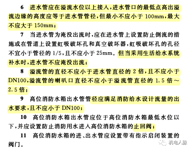

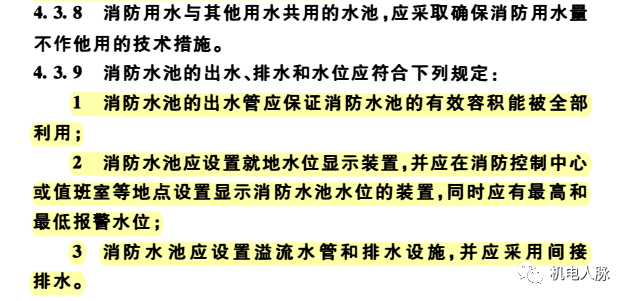

1) 减压水箱的有效容积不应小于18m?,且宜分为两格。
2) 减压水箱应有两条进、出水管,且每条进、出水管应满足消防给水系统所需消防用水量的要求。
3) 减 压水箱进水管的水位控制应可靠,宜采用水位控制阀。
4) 减压水箱进水管应设置防冲击和溢水的技术措施,并宜在进水管上设置紧急关闭阀门,溢流水宜回流到消防水池。
5) 如果减压水箱进水管压力过高,建议采用淹没出流并设置水位控制器控制进水。
6) 减压水箱的有效容积、出水、排水、水位和设置场所,应符合《消防给水及消火栓系统技术规范》GB50974-2014,4.3.8、4.3.9、5.2.5和5.2.6-2的规定。
7) 减压水箱的布置和通气管、呼吸管等,应符合《消防给水及消火栓系统技术规范》GB50974-2014,5.2.6-3至5.2.6-11的规定。

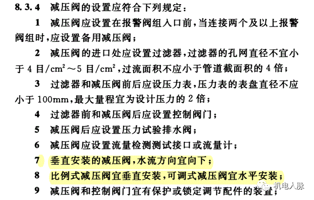

1) 消防给水所采用的减压阀性能应安全可靠,并应满足消防给水的要求。
2) 减压阀应根据消防给水设计流量和压力选择,且设计流量应在减压阀流量压力特性曲线的有效段内,并校核在150%设计流量时,减压阀的出口动压不应小于设计值的65%。
3) 每一供水分区应设不少于两组减压阀组,每组减压阀组宜设置备用减压阀。
4) 减压阀仅应设置在单向流动的供水管上,不应设置在有双向流动的输水干管上。
5) 减压阀宜采用比例式减压阀,当超过1.20MPa时,宜采用先导式减压阀。
6) 减压阀的阀前阀后压力比值不宜大于3:1,当一级减压阀减压不能满足要求时,可采用减压阀串联减压,但串联减压不应大于两级,第二级减压阀宜采用先导式减压阀,阀前后压力差不宜超过0.40MPa。
7) 减压阀后应设置安全阀,安全阀的开启压力应能满足系统安全,且不应影响系统的供水安全性。
8) 减压阀的结构形式导致水中杂质堵塞先导式减压阀的针阀和卡瑟活塞式减压阀的阀芯,导致减压阀出现故障,因此减压阀应采用安全可靠的过滤装置。
9) 减压阀的设置要求
