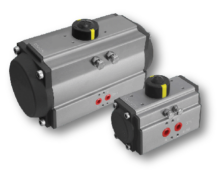

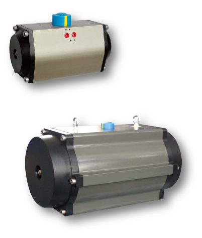

气动执行器按产品可分:
 1、齿轮齿条式执行器 (提供扭矩较小,外形较小)
      AT型执行器 (双向可调,即开位和关位±5°可调)
      GT型执行器 (单向可调,即开位或关位±5°可调)

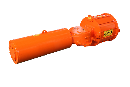

  2、拨叉式执行器 (提供扭矩较大,外形较大)
 3、薄膜式执行器

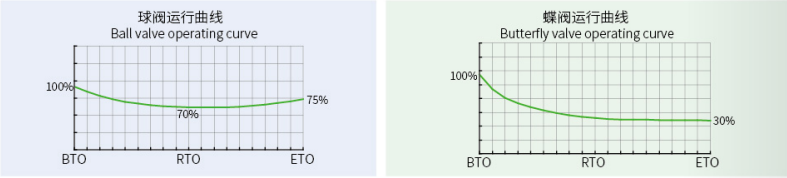

我们首先要了解阀门的扭矩,可以看出球阀终点扭矩为起始扭矩的70%,蝶阀终点扭矩仅为起始扭矩的30%

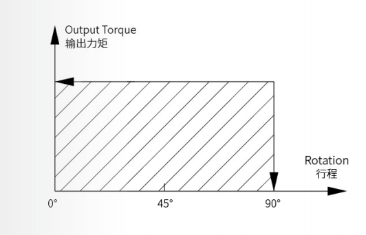

双作用齿轮齿条式执行器选型:

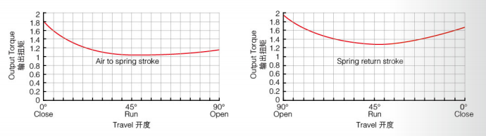

下图为齿轮齿条式双作用执行器扭矩图,可以看出执行器对应气压下扭矩为固定值
故选型时数据表对应气压下执行器扭矩大于阀门含安全系数扭矩即可

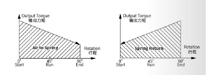

 单作用齿轮齿条式执行器选型:
下图为齿轮齿条式单作用执行器扭矩图, 扭矩表中我们需关注对应气压下四个数据:
空气行程0°、空气行程90°、弹簧行程0°、弹簧行程90°(0°对应阀门关位,90°对应阀门开位)
 通常阀门厂家仅提供一个扭矩值——初始扭矩,  即BTO时扭矩(阀门瞬时打开扭矩)
安全性选法:
保证扭矩表对应气压下四个扭矩数值 > 阀门扭矩
经济性选法:
单作用FC  0°弹簧对应扭矩值 > 阀门扭矩
单作用FO  90°空气对应扭矩值 > 阀门扭矩

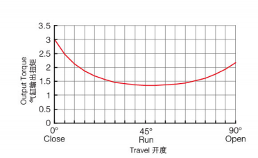

b、拨叉式执行器如何选型(结合样本数据)
拨叉式执行器通常有对称式和倾斜式两种,这里的对称与倾斜主要区别在于中间箱体腔内的铜滑块摆放位置
倾斜式的拨叉机构,具有非常高启动扭矩,较低的运行扭矩,适合蝶阀
对称式的拨叉机构,具有更加平衡的扭矩曲线,主要适用于球阀、旋塞阀的控制
 双作用拨叉执行器选型:(无论对称式还是倾斜式)
数据表对应气压下 0°空气行程扭矩 > 阀门扭矩
单作用拨叉执行器选型:(无论对称式还是倾斜式)
单作用FC选型:数据表对应0°弹簧扭矩 > 阀门扭矩
单作用FO选型:数据表对应0°弹簧和0°空气较小值扭矩 > 阀门扭矩
