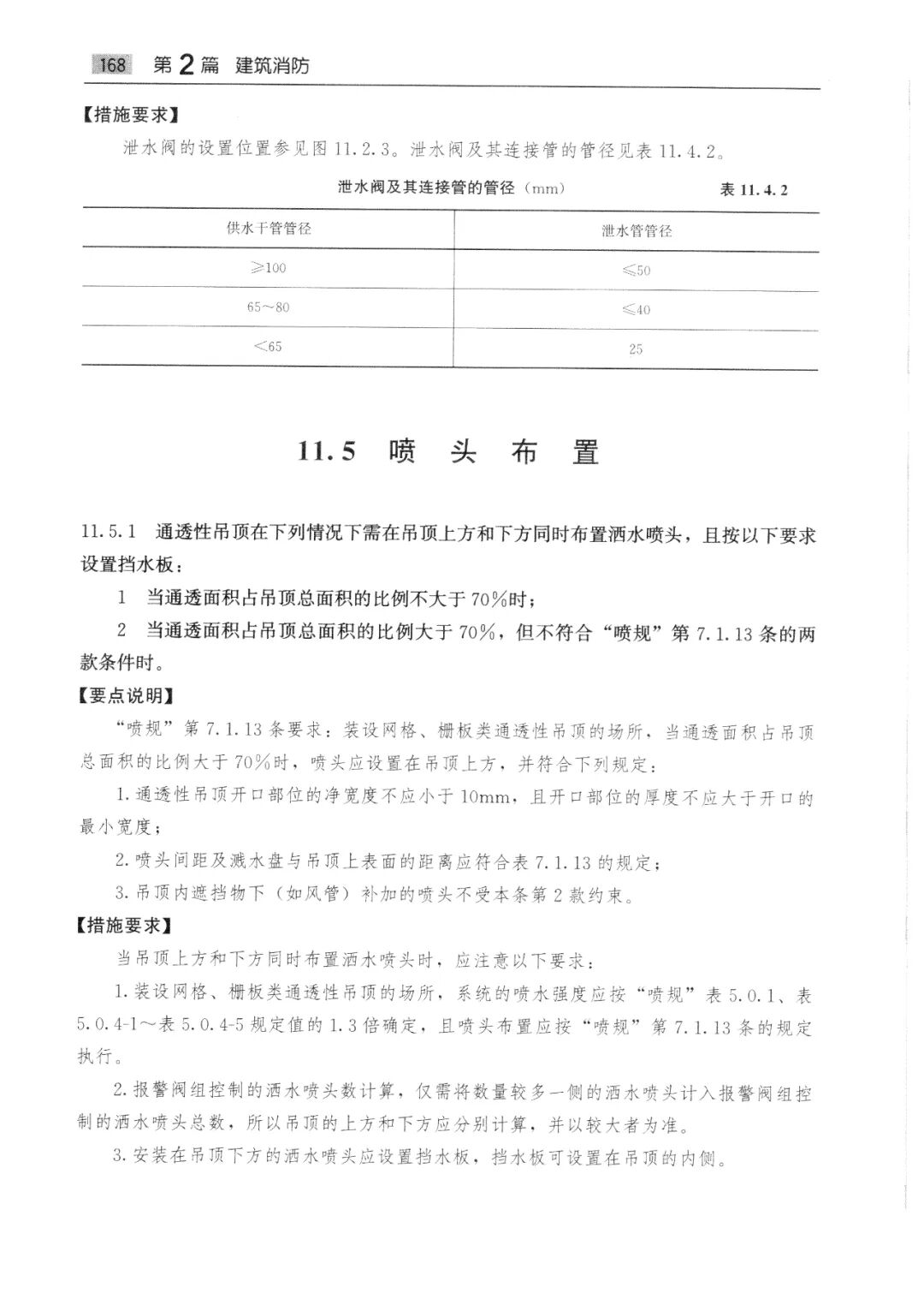

建筑给水排水设计统一技术措施(2021)版
11.5 喷头布置
当吊顶上方和下方同时布置洒水喷头时,应注意以下要求:
1. 装设网格、栅板类通透性吊顶的场所,系统的喷水强度应按“喷规”表5.0.1、表5.0.4-1~表5.0.4-5规定值的1.3倍确定,且喷头布置应按“喷规”第7.1.13条的规定执行。
2. 报警阀组控制的洒水喷头数计算,仅需将数量较多一侧的洒水喷头计入报警阀组控制的洒水喷头总数,所以吊顶的上方和下方应分别计算,并以较大者为准。
3. 安装在吊顶下方的洒水喷头应设置挡水板,挡水板可设置在吊顶的内侧。
