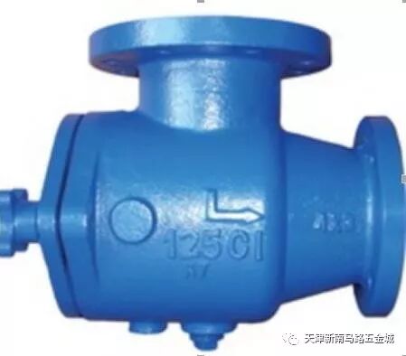

水泵扩散器不仅仅是过滤外界的杂质,它还能替代弯头、过滤器以及泵吸入端的直管,从而降低了安装成本。
水泵扩散器的出、入口端法兰规格可以是出口端法兰规格小于入口端,因此可以取代异径弯头。
水泵扩散器又名吸入口扩散器和角型整流过滤器,可直接安装在泵的吸入端,具有特殊过滤装置能有效剔除杂物,平直的整流板能够为泵提供平稳的水流,减少乱流对泵的冲击和侵蚀,节省了泵的入口导流管,可大幅度减少安装空间,具有取代90°弯管,Y型过滤器及整流管的功能。
水泵扩散器出口端的矫直叶片可以减小介质的紊乱,从而减少介质对泵的压力和侵蚀,因此,水泵扩散器也可以替代常规情况下为了消除介质紊乱而需要的直管,从而节省了空间,时间以及成本。
水泵扩散器特点:
⒈面积大的冲孔过滤网,故内部压降小
⒉阀门内部采用特殊导向板,产生稳流,从而保护泵叶(防止产生气锁现象)
⒊阀体上可安装压力表,不用另装
⒋根据需要可配置双过滤器,可交替使用
⒌根据现场要求,可用支架来方便调节扩散过滤器的高度
⒍根据需求内部可安装磁铁来过滤铁粉,从而保护泵
⒎阀体上设有排泄塞,不需格外安装排污材料
⒏本体内外均为环氧树脂涂装,可避免生锈而影响水质
水泵专用扩散器使用技巧
1、水泵扩散器的滤网可以根据客户的不同要求来制作,滤网的精度可由20目-200目选择。
 2、水泵扩散器在出口端设有矫直器,能消除管路中的涡旋,矫正流体流向。
 3、水泵扩散器很容易拆卸滤网进行清洗,在壳体留有排污口,可以快速排出腔内污垢
