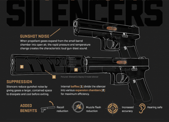

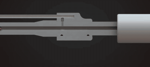

     通过上方这张动图,我们很直观的看出来,枪的声音主要是来自子弹出膛,空气冲出枪口时巨大的压力会对外面的空气引起冲击震动。而“消音器”通常是安装在枪口的一个圆柱形金属管:

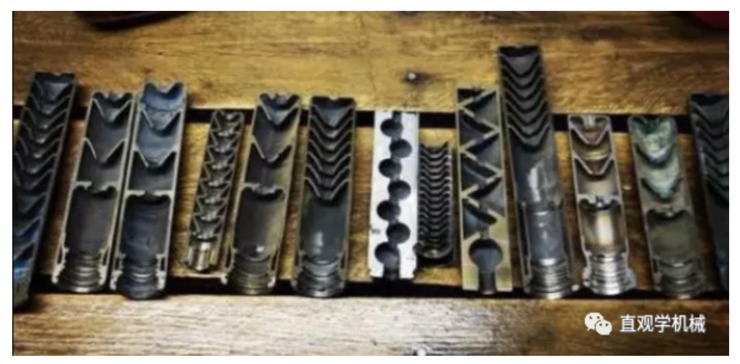

      当子弹通过消音器内的通道时,快速膨胀的气体冲进了一个个环绕子弹路径排列的扩张室,声波在扩张室中反射并相互干扰,再加上消声器内壁上使用的吸声材料能吸收噪音的能量,综合作用下就使管内传播的噪音衰减,从而达到消声的目的。
消声器的种类很多,但究其消声机理,又可以把它们分为六种主要的类型,即阻性消声器、抗性消声器、阻抗复合式消声器、微孔板消声器、小孔消声器和有源消声器 。
