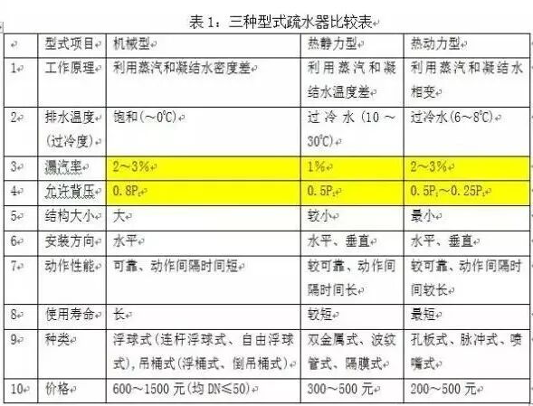

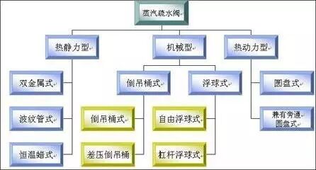

疏水器的分类与工作原理
疏水器按工作原理一般可分为三种类型:机械型、热静力型、热动力型。详见表1。

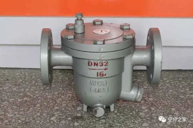

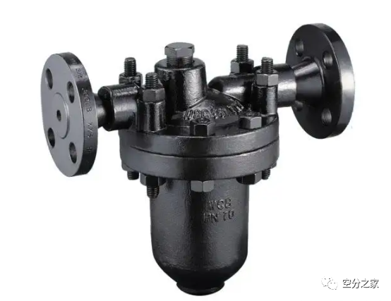

疏水器正确选择
选择疏水器时,不能单纯从最大排放量选择,应特别注意:“绝不允许只根据管径大小来套用疏水器”。而必须根据疏水器选择原则并结合凝结水系统的具体情况来选用。一般情况下,应按以下三个方面选用。
1、首先根据加热设备和对排出凝结水的要求,选择确定疏水器的型式。
对于要有最快的加热速度,加热温度控制要求严的加热设备,需保持在加热设备中不能积存凝结水,只要有水就得排,则选择能排饱和水的机械型疏水器为最好。因为它是有水就排的疏水器,能及时消除设备中因积水造成的不良后果,迅速提高和保证设备所要求的加热效率。
对于有较大的受热面,对加热速度、加热温度控制要求不严的加热设备,可以允许积水,如:蒸汽采暖疏水、工艺伴热管线疏水等。则应选用热静力型疏水器为最好。
对于中低压蒸汽输送管道,管道中产生的凝结水必须迅速完全排除,否则易造成水击事故。蒸汽中含水率提高,使蒸汽的温度降低,满足不了用汽设备工艺要求。因此,中低压蒸汽输送管道选用机械型疏水器为最好。
总之,必须根据加热设备和用途,对疏水器型式进行合理选择。详见表2。

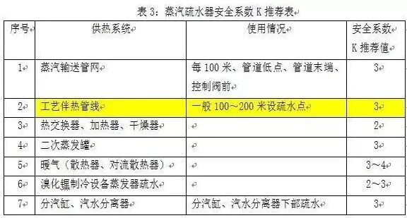

所以,在确定疏水器的排水量时,应根据各种用汽设备的特点、疏水器的排放形式来确定“安全系数K”。一般应按下式计算:
疏水器的每小时排水量=设备或管道每小时产生的凝结水量×安全系数K
设备每小时产生的凝结水量即是设备每小时的蒸汽消耗量。安全系数K,不是理论上所规定,也不是能通过计算求得的,而是从经验中得出的数据。安全系数K的确定,其影响因素主要有两方面:一方面是疏水器的排水性能。由于目前疏水器对系统压差、流量变化的适用能力有限,且生产厂商为用户提供的疏水器容量都是以每小时的连续排放量表示的,而实际上大部分情况下疏水器都是间断排放的。另一方面是蒸汽使用设备的种类。蒸汽使用设备不同,其运转过程中凝结水生成的负荷特性也不同。要考虑蒸汽使用设备在启动时凝结水大量生成和正常运行时其凝结水排水量的变化情况;同时还应考虑设备是连续运行或是间断运行等不同情况。如果排水特性变化大,又是间断运行的设备,那么安全系数要选取偏大,反之则取偏小为好。综合各方面因素,对不同的蒸汽使用设备建议分别取安全系数K=2~4。详见表3。
