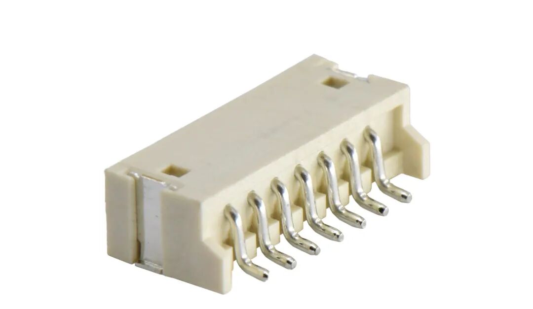

连接器是通讯设备中不可缺少的部件,顺着电流流通的通路观察,你总会发现有一个或多个连接器。
在电路内被阻断处或孤立不通的电路之间,架起沟通的桥梁,从而使电流流通,使电路实现预定的功能。
所以选择正确的连接器和连接方法可能意味着可靠性和故障之间的区别。
焊接方式与压接方式
连接器有几种类型:旋入式、螺钉式端子、焊接或压接,后两种是大多数信号连接中较为常见的。

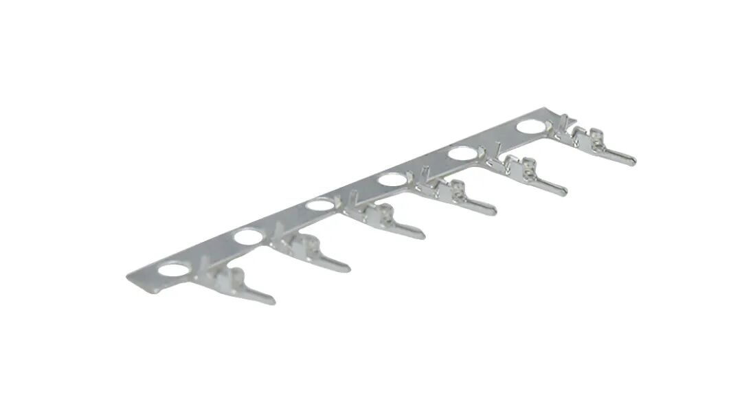

压接,是取代焊接技术的一种新兴技术,提供端子和电线之间的低成本、高品质的连接,是采用手动压接工具或自动压接工具来进行连接作业的压接系统。
压接过程的三个关键要素为端子、电线和设备。

压接端子是使用专用工具与终端压配连接。通常来说,压接比焊接成本略高,压接效率高,节省人工,但材料和设备成本会高一些;焊接多一道工序,节省材料,但可以组合成复杂的零件。
焊压接线端子的区分是根据端子的材料和形式区分的,铝端子通常都采用压接,铜端子有开口的,有窥口的,一般开口端子的采用焊接,窥口端子采用压接。
当前采用压铜接线端子的情况居多,只有在有特殊要求以及特殊环境位置时采用焊接。
焊压一般都是用在多股软电线上,现场一般是压接,定额可套压接线端子。
好的压接要实现金属管紧包住导体、线缆绝缘皮完全深入绝缘管支持部分、压接后压接形状对称(针型端子)、绝缘管无损伤、导体铆压区上下末端都能看到喇叭口(环形端子)。
