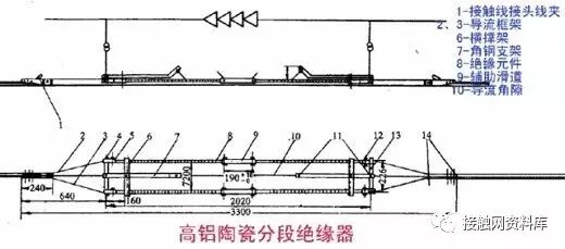

知识点:分段绝缘器
  • 高铝陶瓷分段绝缘器
  • 优点:绝缘性能好。
  • 缺点:绝缘子较笨重,易形成硬点。

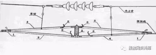

  • 菱形分段绝缘器
  • 优点采用整体式结构,因而结构紧凑,重量轻便于安装和维护,使用寿命长,且不易出现打弓现象。
  • 缺点 消弧能力差,桥式绝缘子易老化。

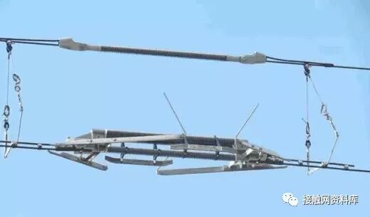

  • 消弧分段绝缘器
  •   优点:灭弧效率高、运行速度高、寿命长、方便维护。
  • RE200C分段绝缘器
  • 优点:结构简单,重量轻,机械及电气性能好,安装及维护方便,在受电弓通过时,具有良好的平稳性。具有较好的消弧性能,安全可靠,有效延长检修周期和使用寿命

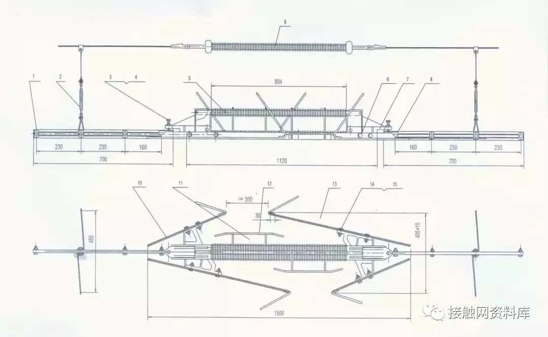

DXF(1.6)II分段绝缘器设备参数
本分段绝缘器适用于工频单相25KV电气化铁道接触网用同相电分段。
1、标称工作电压25KV,最高工作电压31.5KV。
2、 额定工作张力20-25kN,最高工作张力30 kN。
3、环境温度-40℃~70℃,海拔高度4000m及以下。
4、本产品用于实现两段同相位但不同单元之间的电气隔离。适于普速及高速电气化铁路;适于高湿度、高盐密度、重污染和沿海、隧道区段。
5、电气条件分段绝缘器两端电压差≤2000V,持续工作电流1000A,短时最大电流≤1400A,短路峰值电流25kA0.2s。

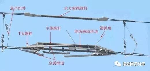

1、分段绝缘器结构及各部件名称图

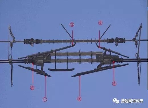

 4、分段绝缘器静态测量的6个点
1 、 ⑤、⑥两个检测点的拉出值控制在±50mm之内,困难时不得大于100mm;
2 、 ⑤、⑥两个检测点导高均应大于6450mm(相对于相邻两侧吊弦点具有20-40mm的负弛度)且⑤、⑥两个检测点高差控制在10mm之内;
3 、 ①与②检测点,③与④检测点,①与③检查点,②与④检测点之间的高差不得大于10mm。
