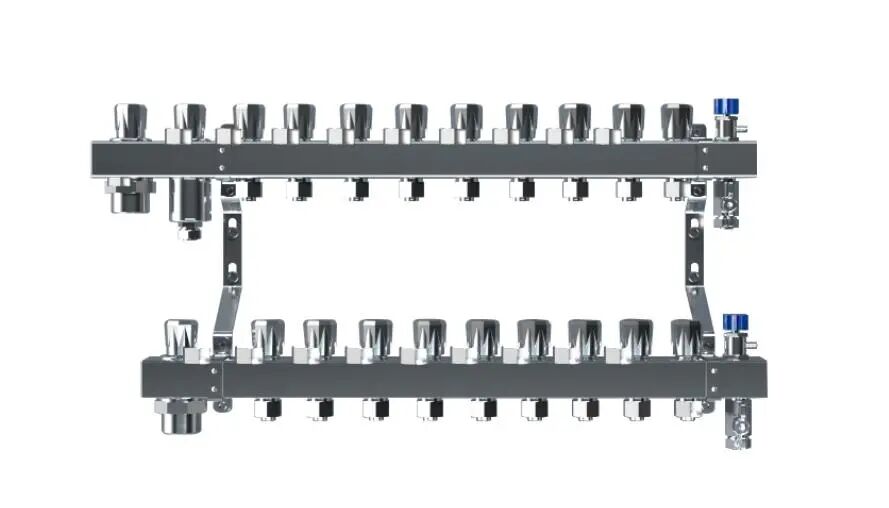

从功能和结构上来分,集分水器分为三种类型:基本型,标准型和功能型。
0 1
基本型
由分水干管和集水干管组成。在分集水干管的每个分支口上装有球阀,同时分集水干管上分别装有手动排气阀。基本型分水器不具备流量调节功能。
标准型
标准型集分水器结构上与基本型相同,只是将各干管上的球阀由流量调节阀取代。将两干管上的手动排气阀由自动排气阀取代。标准型集分水器可对每个环路的流量做精密调节,甚至豪华标准型集分水器的流量调节可实现人工智能调节。
功能型

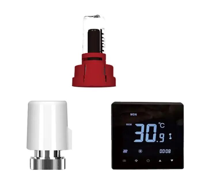

功能性集分水器除具备标准型集分水器的所有功能外,同时还具有温度、压力显示功能、流量自动调节功能、自动混水换热功能、热能计量功能、室内分区温度自动控制功能、无线及远程遥控功能,为了防止锈蚀,集分水器一般采用耐腐蚀的金属或合成材料制成。常用的材料有铜、不锈钢、铜镀镍、合金镀镍、耐高温塑料等。集分水器(含连接件等)的内外表面应光洁,不得有裂纹、砂眼、冷隔、夹渣、凹凸不平等缺陷,表面电镀的连接件,色泽应均匀,镀层牢固,不得有脱镀的缺陷。
